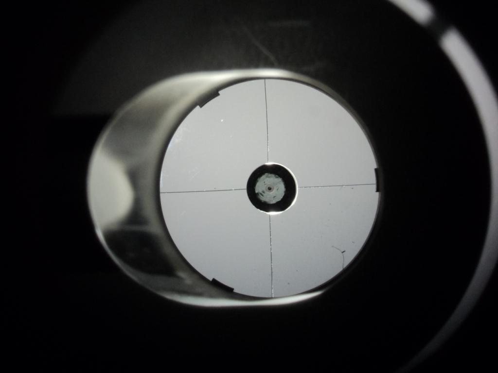

Publicado 30 de Enero del 201411 a Autor hola gente, ya lei varias veces las recomendaciones, es cierto lo de los resortes, me parece lo mas flaco de este telescopio, por lo menos estructuralmente, ya lo dejo anotado para el cambio, es cierto lo de la colimacion, se termina con los tornillos de ajuste, ya que la modifican minimamente, pero la modifican, y es cieto tambien que es mas incomodo que pesado. hoy no aguante mas y lo saque afuera, el clima no daba para nada realmente, asi que lo unico que hice fue dejarlo aclimatar (lo tape con una sabana vieja por el rocio) y mirar un par de estrellas para ver si estaba bien colimado, creo que si, por que las estrellas se veian como puntos bien brillosos, y bien redondos nada de achatamientos ni alargamientos ni cosas raras use el ocular de 26 mm que trae de serie,(es el unico que tengo) pero habia una humedad y nubes, que lo mande adentro al toque otra noche sera Dios mediante, estoy mu contento, pense que hiba a costarme hacer foco, pero no ni un drama, eso si, no se los equipos de uds, pero este hasta una hora despues de sacarlo afuera (sin usar el ventiladorcito) no tenia pilas, no te muestra nada de nada, en cuanto tenga una noche buena les comento como me fue gracias a todos por su incondicional apoyo e informacion abrazo desde lobos

Publicado 31 de Enero del 201411 a No quiero abrumarte con demasiada información, pero simplemente para que lo sepas, esa no es la forma de colimar ni el primario ni el secundario Martín; pero bueno, andá de a poco leyendo que el tema de la colimación no es fácil. Hay mucho material en el foro. Si te manejás con el inglés nada mejor que esto: http://web.telia.com/~u41105032/kolli/kolli.html Y te paso un pequeño resumen que hice yo para el foro: colimacion-basica-para-principiantes-t23473.html Saludos!
Publicado 31 de Enero del 201411 a Autor No quiero abrumarte con demasiada información, pero simplemente para que lo sepas, esa no es la forma de colimar ni el primario ni el secundario Martín; pero bueno, andá de a poco leyendo que el tema de la colimación no es fácil. Hay mucho material en el foro.Si te manejás con el inglés nada mejor que esto: http://web.telia.com/~u41105032/kolli/kolli.html Y te paso un pequeño resumen que hice yo para el foro: colimacion-basica-para-principiantes-t23473.html Saludos! hola de nuevo, muy bueno tu resumen, muchas gracias, yo tuve que tocar el secundario, y ajustarlo, por que no me mostraba 100x100 bien el primario y sus tres soportes, no estaba concentrico, lo ajuste a que se vea todo concentrico el reflejo del primario y sus soportes en el secundario, y ahi recien empeze con el primario, parece tonto, pero lo mas dificil hasta ahora para mi, es poder hacer el agujerito del tubito de pelicula bien en el centro, yo por instinto lo hice muy pequeño, 1mm como mucho, uno lo mira al tubito afuera y esta perfecto, pero luego lo pones en el ocular, lo haces rotar y ves que en el reflejo, si bien el agujerito siempre se mantiene dentro de la dona del primario, pero rota, micrones, pero rota, y otro error de tonto, que me paso con los dos espejos, es no ajustar por temor lo que debia, una salida al patio y una descolimada, pero hay a la tarde ya subsane eso, lo ajuste bien, sin erramientas obvio con los dedos nomas, pero bien a ambos espejos, me gustaria saber en que ayuda esa arandela de plastico que propones poner en el espejo secundario gracias por todo saludos Martin pd voy a tratar de subirte una foto de lo que muestra mi focusser sin el ocular voy a tratar!!!
Publicado 31 de Enero del 201411 a hola de nuevo, muy bueno tu resumen, muchas gracias, yo tuve que tocar el secundario, y ajustarlo, por que no me mostraba 100x100 bien el primario y sus tres soportes, no estaba concentrico, lo ajuste a que se vea todo concentrico el reflejo del primario y sus soportes en el secundario, y ahi recien empeze con el primario, Fijate en el resumen, te está faltando un paso que es la colimación axial del focuser a través del espejo secundario, necesitás una herramienta complemetaria para hacer eso (esto todo en lo que te pasé) A la vez la colimación axial te va a modificar el posicionamiento (que es lo que hiciste vos), por eso en el resumen hablo de operaciones iterativas. e gustaria saber en que ayuda esa arandela de plastico que propones poner en el espejo secundario gracias por todo saludos Martin La arandela de plástico permite tener movimientos más suaves y precisos en el secundario. Saludos!
Publicado 31 de Enero del 201411 a lo haces rotar y ves que en el reflejo, si bien el agujerito siempre se mantiene dentro de la dona del primario Si no sale de la dona mientras lo rotás no me preocuparía más por eso. Saludos!
