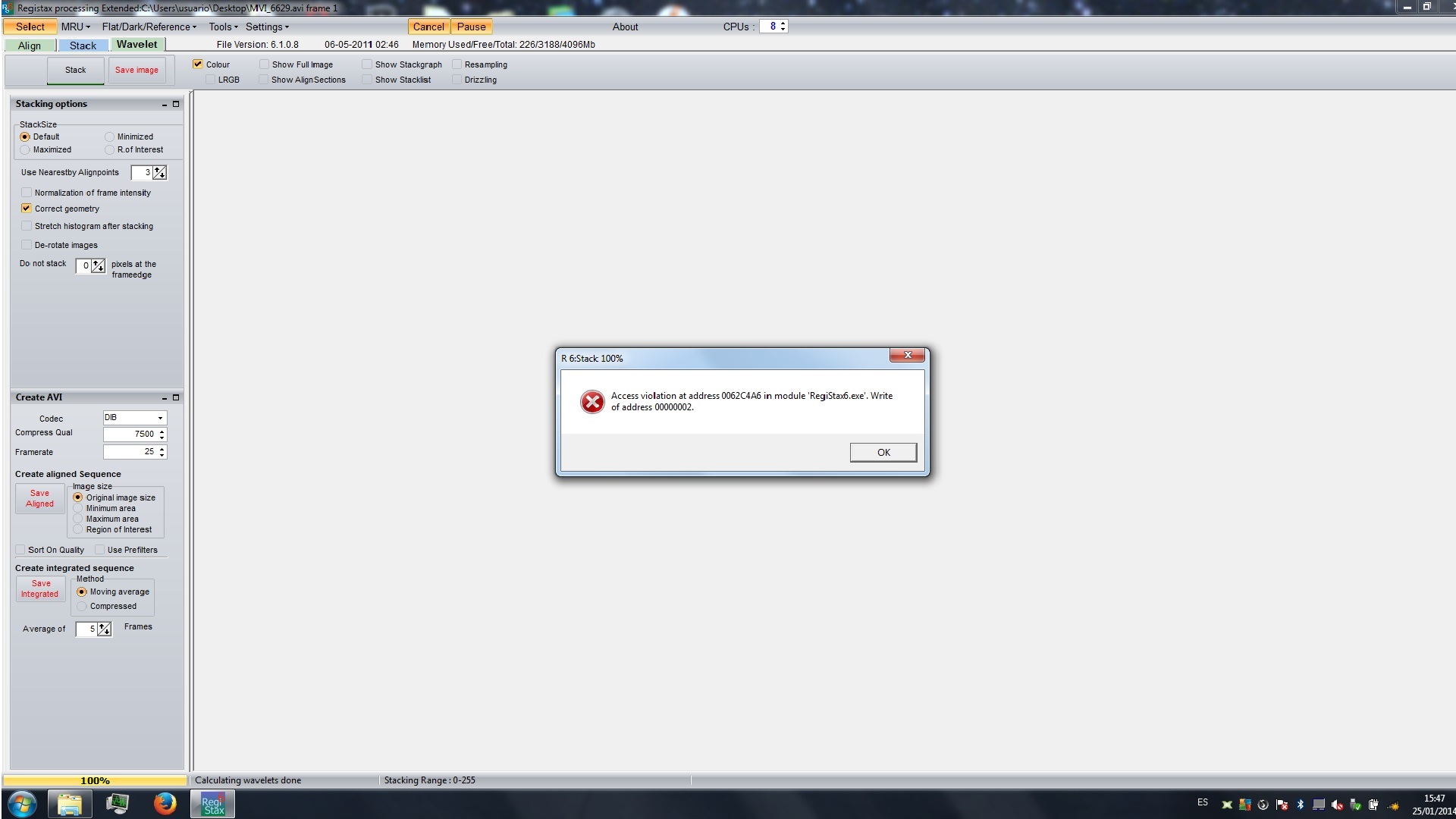

me salto este error en registax , ahora no puedo procesar nada , es mas probe con los videos que ya habia procesado anteriormente, pero no pasa de aca.
El programa lo estoy usando en la notebook y hasta ahora no habia tenido problema. Lo raro es que en la compu de escritorio tengo la misma version instalada y anda bien, a la notebook le sobra para mover el software ya actualize codecs pero nada.

Reinstala el programa. SI sigue igual ya no se q puede ser :mrgreen:
Ya habia probado reinstalandolo pero sigue igual. Hay algun otro programa para apilar capturas de video?.saludos

Hola yo tuve problemas con el Registax de un día para otro no me reconocía los vídeos, lo desinstale y lo volví a instalar y me hacia el mismo error, así que corte por lo sano y formatie mi pc e instale todo de cero y problema resuelto. ahora anda de 10...
