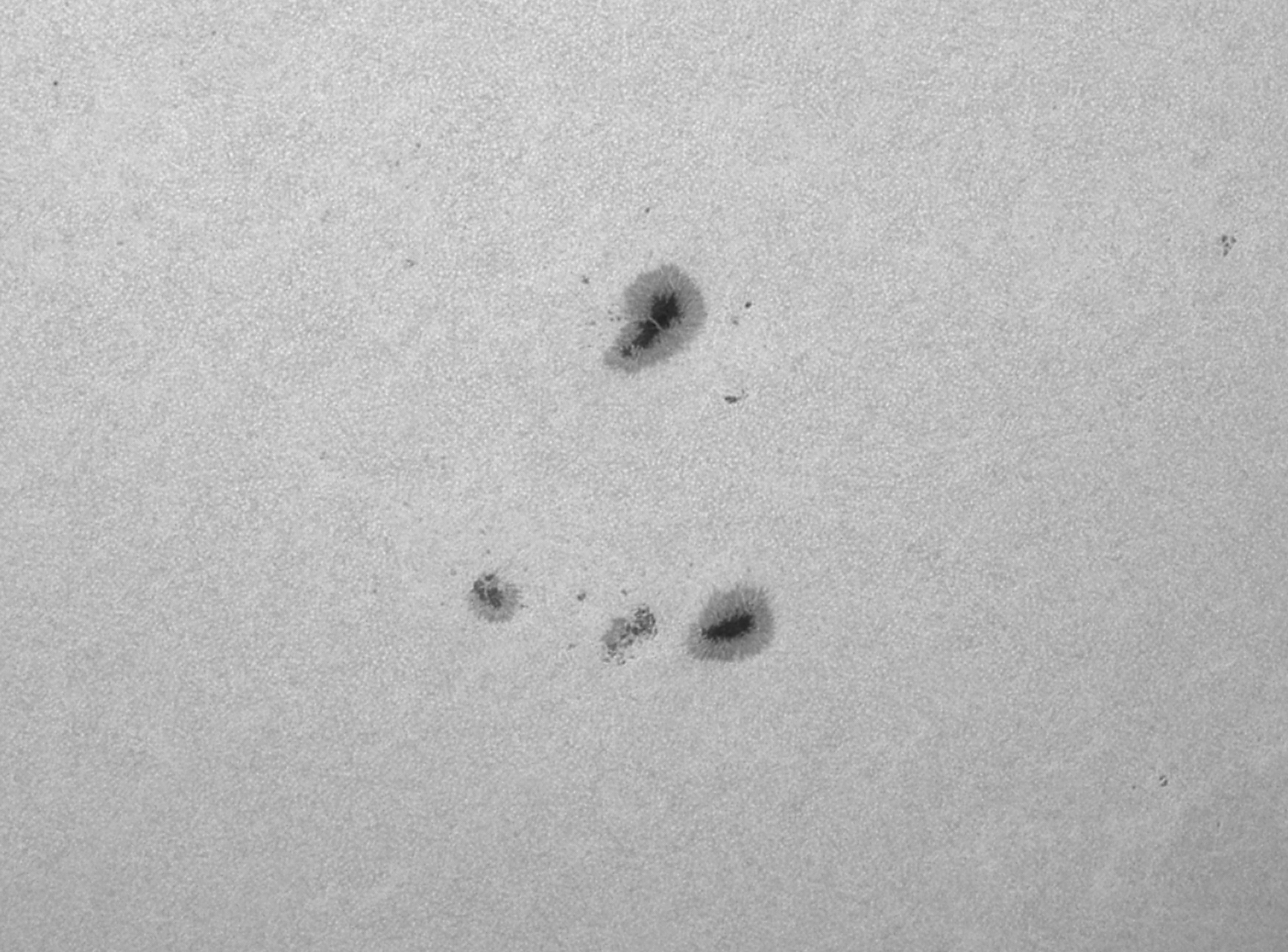

De premio consuelo, hice una toma de las manchas en el sol, con la QHY5L II mono, y un filtro rojo. Esta vez, el apilado de las 1570 tomas, lo hice en Autostakker (me gustó mucho, rápido y efectivo), y el post-procesado en PI (deconvolución, filtro de ruido y niveles).
Me gusta el detalle obtenido, creo que es de lo mejor que he logrado hasta ahora.

Gracias, Carlitos. Lo del foco es medio de casualidad, ya que no veía un pomo en la pantalla de la laptop bajo el rayo del sol.
Puse la laptop debajo de la mesa de trabajo para que le de sombra, pero así no llegaba al focuser para ajustar el foco :?
Lo ideal sería tener control remoto sobre el foco motorizado, y trabajar en un ambiente oscuro, sino se hace muy difícil.

Che lindos trabajos estas haciendo con la QHI
Te felicito..... como dijo Charly el foco quedo bastante bien.
Bueno ayuda mucho la deconvolución con el pix en este caso no?.

Muy buena Ignacio. Viste? el filtro rojo es la posta :P Igual, si tenes mal seeing es lo mismo que nada.
No probaste con los wavelets de registax?
Excelentes ignacio !
Aunque creo que tenes margen para mucho mas aun (considerando el equipo utilizado, la camara y un telescopio sin obstruccion).
Creo que daba para barlow incluso !!... obviamente tomandose el tiempo necesario para hacer buen foco, si eso no estuviera correcto.

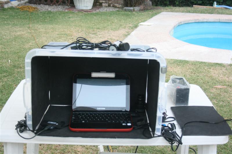

Yo utilizo un cajón plástico forrado con goma eva negra como protección para la netbook. La función principal es protejerla del rocío de la noche y además no molestar a los colegas cuando vamos a jornadas de observación conjuntas.
Cuando hago fotografía solar utilizo además una manta negra que me cubre la cabeza (como los viejos fotógrafos de plaza). Con eso logro una buen entorno para observar la pantalla.

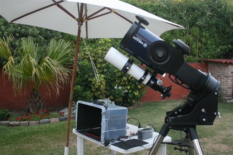

Los enfocadores tanto del SCT como del refractor son eléctricos y el cable del mando llega perfectamente al lado de la computadora por lo que enfocar en la pantalla no es difícil.
Lo difícil es que la turbulencia de la atmósfera permita encontrar el punto óptimo.
El cajón forrado además me sirve para guardar los accesorios entre jornada y jornada y es muy útil para organizar los traslados. De hecho todo lo que necesito lo guardo allí y de esa manera estoy seguro de que cuando me encuentro lejos de casa no me falte nada.
No falte decirles que el costo del cajón forrado es mínimo y sus beneficios muy grandes.

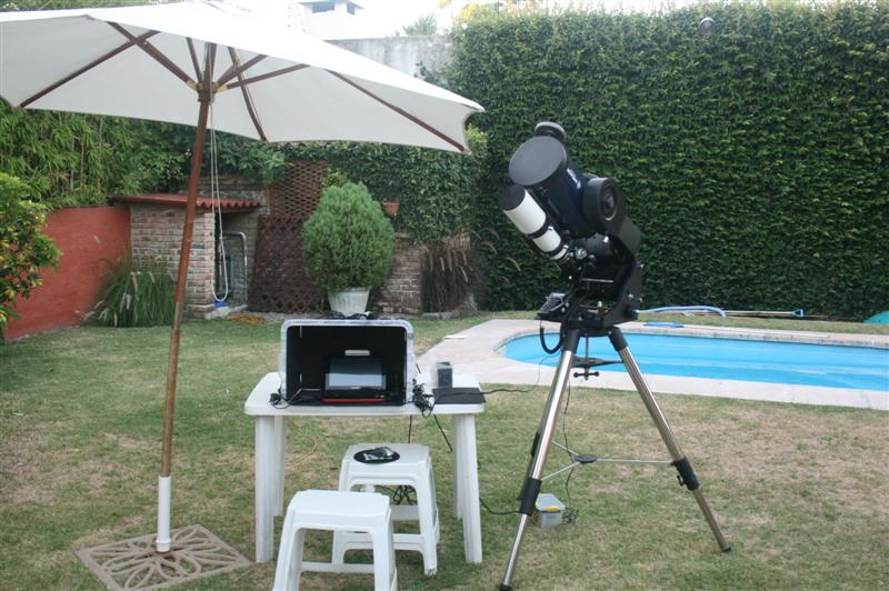

La sombrilla que aparece en la foto también es muy útil para protejerme del rocio y si no hay viento también funciona una sombrilla de playa en las salidas al campo.

Muy buena la idea de usar una caja de plástico revdestida goma eva negra, la voy a adoptar.

PD: ah, me olvidaba, la imagen fue hecha con barlow.
