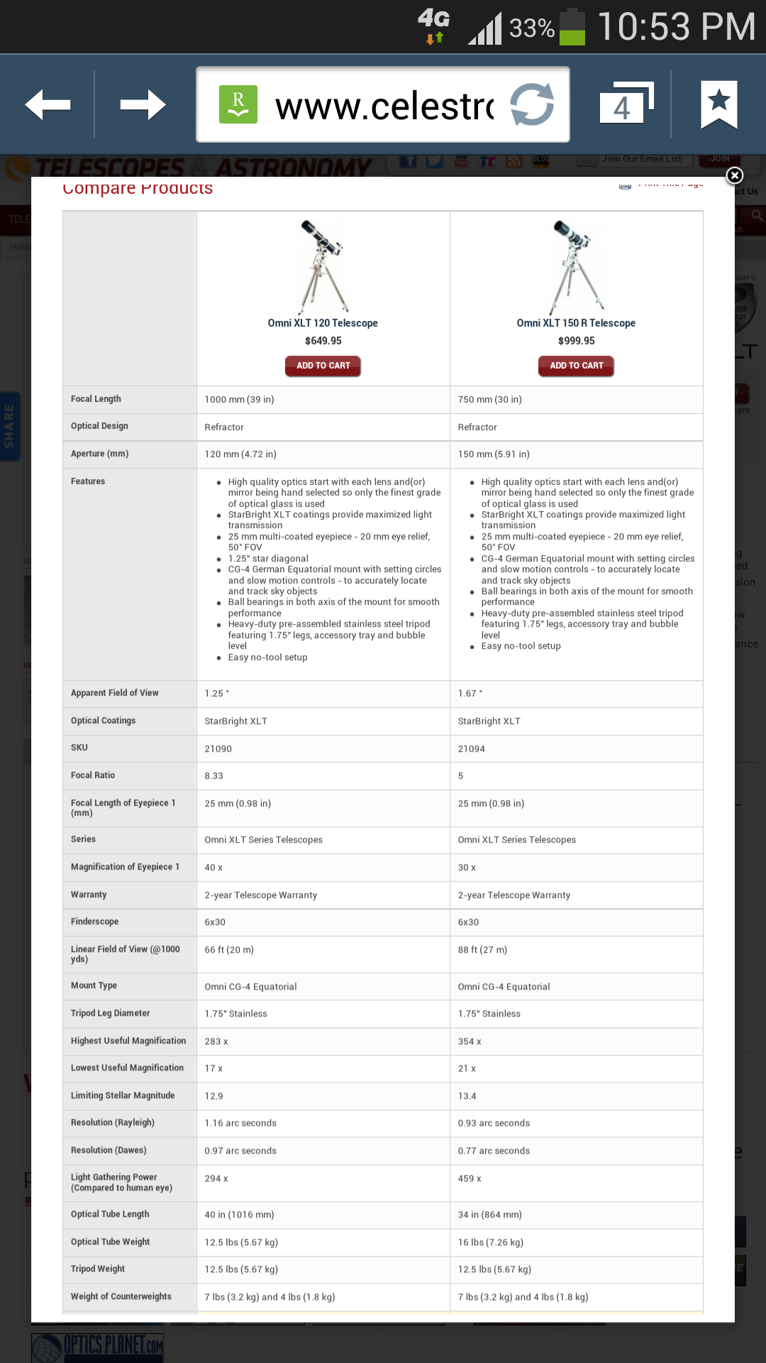

Publicado 31 de Enero del 201411 a Hola!! Soy nuevo en esto pero desde siempre me ha gustado la astronomia. Quiero comprar mi primer telescopio y se me ha hecho tan dificil el escoger uno. He visto muchos (pero mucho) y no se cual seria el mejor. Por lo q he entendido sobre los telescopios ( lo q he entendido leyendo acerca de ellos) me ha llevado a tener como opcion el celestron omni xlt 120 refractor y el celestron omni xlt 150r refractor. Si me pudieran ayudar a elegir uno? cual es mejor? que lograria ver con ellos? O si simplemente valen la pena? Agradesco su ayuda y muchas gracias!!!! Aqui les dejo una tabla comparativa de los dos ( que no entiendo muchas cosas).
Publicado 31 de Enero del 201411 a Que tal compañero! Hace poco hice un post donde podes guiarte en cuanto a la respuesta de las preguntas que haces: Guia de Iniciación. Ahi vas a pode rentender que factores tener en cuenta a la hora de elegir un telescopio. Especificamente, entre los dos que pnes en la imagen, tendrias que elegir el de mayor apertura, ya que las prestaciones son exactamente las mismas.

Publicado 1 de Febrero del 201411 a Autor Gracias por la guia! Muy completa. Y gracias a los demas por sus aportes. Creo q comprare el de 150mm. Pero por ultimo me salio una ultima duda. Es en relacion al tamaño del tubo. Un telescopio es 120/1000 y otro es 150/750. La pregunta es pq el mas ancho es mas pequeño? Esto hace alguna diferencia al observar? Q es mejor largo o corto? Y por ultimo, la relacion focal (f=?) es mejor baja o alta? El de 120 es 8.9 y el de 150 es 5. Como funciona? Gracias y espero un poco de su ayuda para poder comprarlo!!
Publicado 1 de Febrero del 201411 a Gracias por la guia! Muy completa. Y gracias a los demas por sus aportes. Creo q comprare el de 150mm. Pero por ultimo me salio una ultima duda. Es en relacion al tamaño del tubo. Un telescopio es 120/1000 y otro es 150/750. La pregunta es pq el mas ancho es mas pequeño? Esto hace alguna diferencia al observar? Q es mejor largo o corto? Y por ultimo, la relacion focal (f=?) es mejor baja o alta? El de 120 es 8.9 y el de 150 es 5. Como funciona?Gracias y espero un poco de su ayuda para poder comprarlo!! Los telescopios tienen diferentes aperturas y distancias focales, en caso del 150/750, su apertura es de 150 y su distancia focal es de 750. En general, los que tienen una menor relación focal (que se obtiene dividiendo la focal por la apertura, en este caso F5) son más rápidos y luminosos, se suelen usar más para astrofotografía y presentan una leve mejora visual en objetos de EP, a diferencia de los de relación focal larga, además, los de relación focal corta necesitan de buenos oculares para una mejor visión dependiendo del tipo del telescopio. Un telescopio F8, presenta imágenes menos luminosas pero apenas se nota la diferencia. Si la relación focal es más larga, se suele usar para planetaria, en cambio, si la relación focal es corta se suele usar para Espacio Profundo, o al menos presenta una leve diferencia. Saludos

Publicado 2 de Febrero del 201411 a Momento, alguien probó el 150 refractor en visual? Un refractor acromático f5 de 150mm de apertura debe tener bastante aberración cromática, como para complicar las cosas especialmente cuando consigas oculares de mayor potencia. Mi consejo es que si vas por un refractor elijas algo de mayor relación focal, si no se puede entonces buscar alguna otra configuración como un catadióptrico (los Schmidt Cassegrain de esa apertura van bastante bien). En cualquier caso siempre intentá probar el equipo antes de hacer la compra. Un saludo,
Publicado 2 de Febrero del 201411 a Momento, alguien probó el 150 refractor en visual? Un refractor acromático f5 de 150mm de apertura debe tener bastante aberración cromática, como para complicar las cosas especialmente cuando consigas oculares de mayor potencia.Mi consejo es que si vas por un refractor elijas algo de mayor relación focal, si no se puede entonces buscar alguna otra configuración como un catadióptrico (los Schmidt Cassegrain de esa apertura van bastante bien). En cualquier caso siempre intentá probar el equipo antes de hacer la compra. Un saludo, Todos decian 150, yo solo queria ser popular Excelente la apreciación del compañero Zoilo, si se tratara de un reflector sin dudas diría 150, pero... un refractor lo dudo seriamente. Saludos
Publicado 2 de Febrero del 201411 a Aca tenemos una review de la pagina Astromart: CELESTRON OMNI XLT 150R y otra del "Astronomy and Photography Online Staff" Celestron Omni XLT 102 Telescope By Chuck Hawks
Publicado 3 de Febrero del 201411 a Coincido con Zoilo, al menos a mi un acromático F5 me daría cosa. Más con un valor relativo tan bajo.
Publicado 3 de Febrero del 201411 a Coincido con Zoilo, al menos a mi un acromático F5 me daría cosa. Más con un valor relativo tan bajo. Es lo que dicen en el review que puso Moska, en planetaria tiene un montón de aberración cromática. El "reviewer" lo solucionó probando filtros y bajándole la apertura llevándolo a f6.5. Medio complicado para un primer tele, creo bah. Abrazos,
