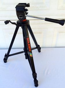

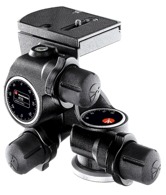

Mirá Sebas, muchas veces he salido con el William de 66mm y para no cargar demasiado lleve un trípode fotográfico de mesa. Claro que la estabilidad no es la de una AZ4, pero si es chico y corto se lo banca perfectamente. Calculo que con un 80mm eso andaría para viajes con casi nada de carga, ya un buen trípode fotográfico sería otra cosa en estabilidad, pero también en peso y espacio.
Yo uso para eso un trípode Solidex de aluminio al que le saco el cabezal que trae y le pongo un cabezal Manfrotto (aunque bueno, hoy día ese cabezal sale un barco). Es cuestión de ver que hay y analizar valores.

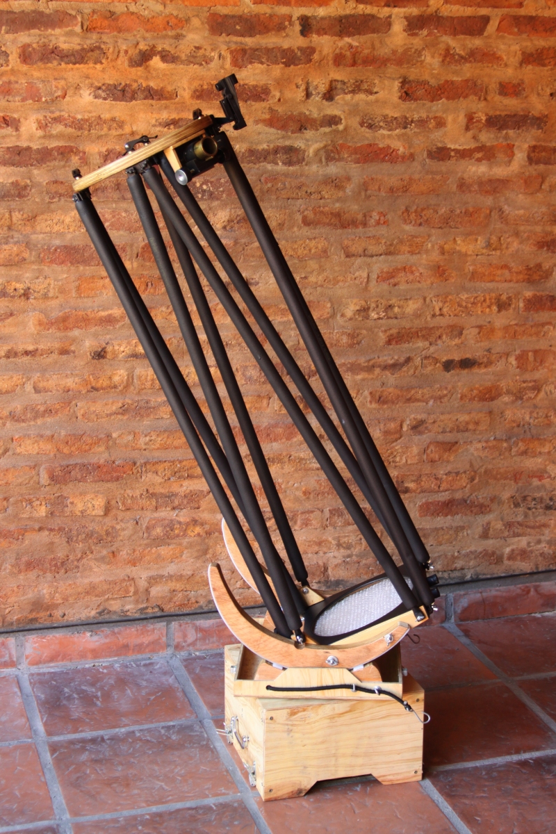

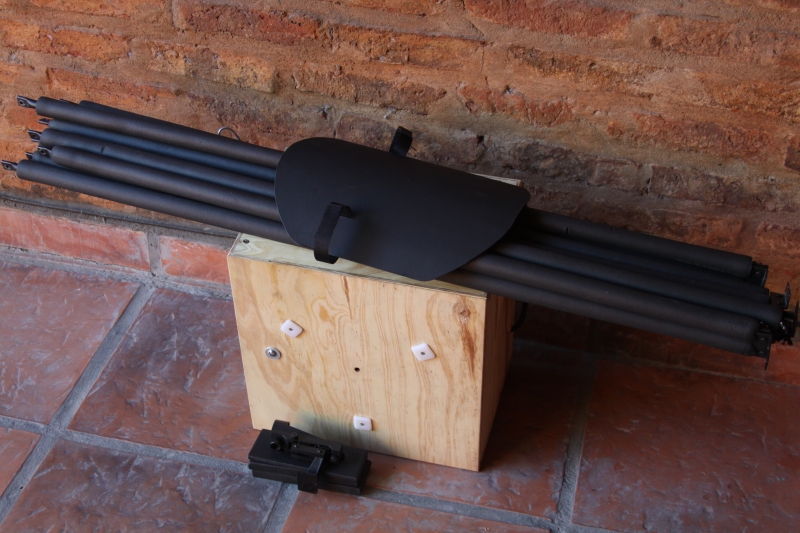

Hola, yo tenia el mismo problema y lo solucione construyendo un dobson truss, un 200F6 que ocupa 34cmx34cmx23cm y las varillas de 1mt que las tiras en el fondo del baul, acabo de llegar de las sierras, somos 4 y apretando un poco entro todo perfecto, y la verdad el trabajo vale la pena sobradamente, tambien tengo un 150F5 que ya casi no uso y estoy tentado de armar uno tele para estos espejos que sea todavia mucho mas portable para algun caso extremo, lo bueno es que si queres lo usas aca con el tubo y la montura y si salis de viaje solo le pasas el espejo y la araña con el secundario. Saludos
Pablo
