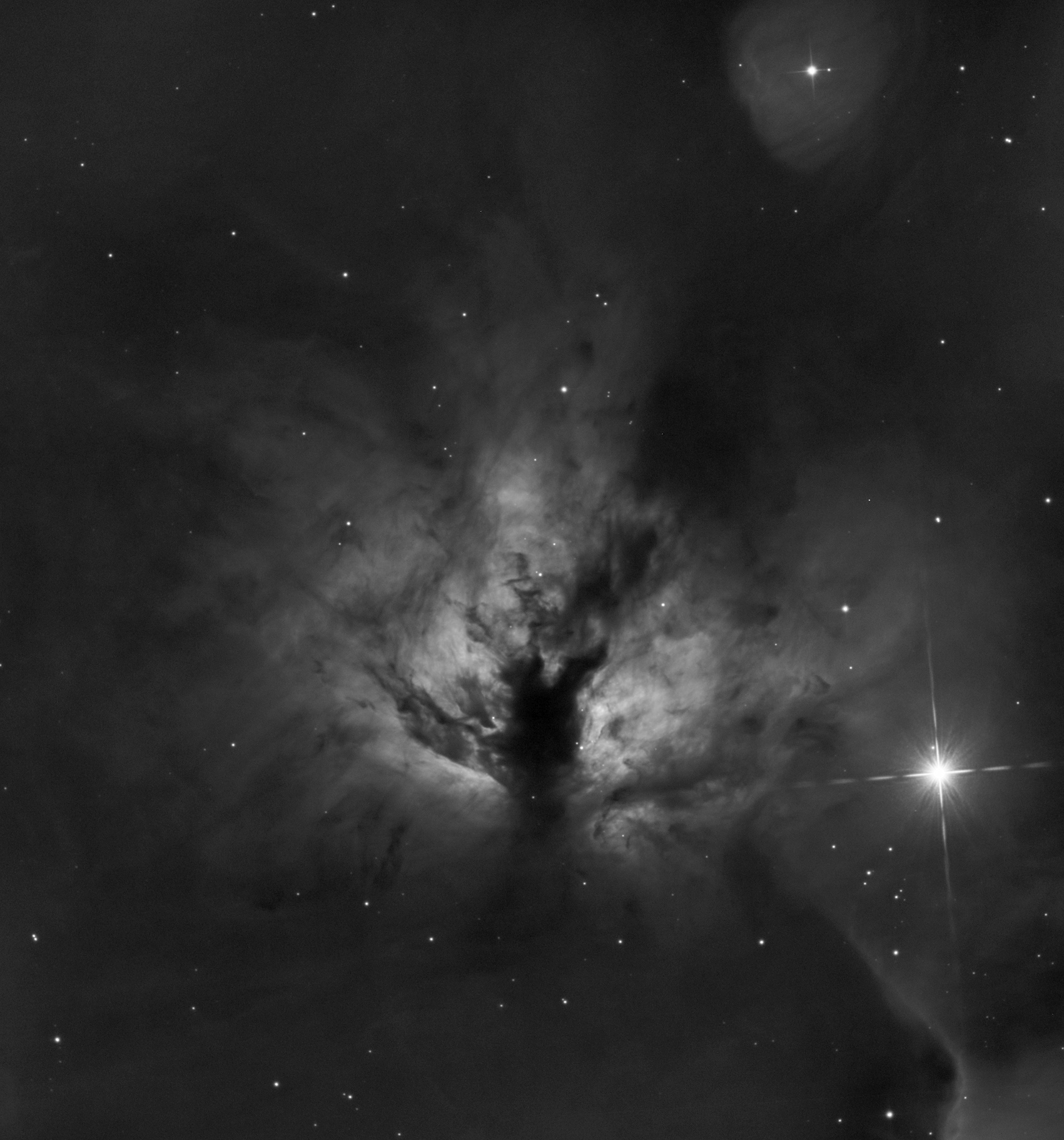

Hola amigos, bueno, Eze me gano por un par de horas... :mrgreen::mrgreen::mrgreen: estaba por postear mi imagen de flama y la verdad que viendo la de él casi no la subo.... :lol::lol::lol::lol::lol: pero bue, ya que está...
La cuestión es que, flama, a propósito encuadrada dejando HH afuera para resatar este precioso objeto que tendría mucha mas prensa si no estuviese tan cerca de cabeza de caballo, me fijé si había OIII como para hacer una imagen bicolor pero en tomas de 10 minutos...ni noticia, así que quedamos en Ha nomás, dos horitas en tomas de 10 minutos con el Quattro 250 sobre la Eq8 con la QSI 583WSG, deconvolución (120 iteraciones) y aplanado automático del fondo (ABE) en PI 1,8 y unos retoques de sharp y ruido en PS...

(estoy subiendo dos versiones porque la primera que subí se ve bien en mi máquina pero en el foro la veo muuuy oscura, a ver cual de las dos versiones se ve mejor...)
2024_light_FILTER_Ha_BINNING_1_ABE_clone
Juan, cómo estás?
Te ganaron de mano pero no te quedas atrás loco! una gran foto!
En mi pantalla veo muy bien la de arriba de todo (no se si es la primera o segunda porque nunca me acuerdo el orden) Para mi el b&n del Ha tiene un toque especial y siempre me atrae mas que el color...

Qué linda imagen Juan, el HA es muy apropiado para flama y la has exprimido a full. La que mejor se ve es la primera (o sea la que subiste segunda)

Fotaza Juan! Es raro ver fotos de la Flama solita y de repente dos juntas!
Me gusta mucho como queda esta nebulosa en Ha, llena de detalles y con Alnitak controlada. Hiciste un excelente trabajo. Se nota un dominio sobre tu setup. Me encantó.

Muy buena Juan, excelente laburo, particularmente me gusta la primera!!!!

Juansito amigo!! como estas tanto tiempo? increible como salio esa flama! me gusta muchisimo es uno de tus mejores procesados el que hiciste, aca no le escatimaste en la deconvolucion!! me gusta y el setup anda perfecto como siempre.
Ni modo ya no tiene caso comentar jajajaja no te creas hombre, las fotos hay que subirlas siempre y esta estupenda, fijate al final de los spikes y se empieza a ver doble, esto es colimado? perdon la pregunta pero yo nunca he usado un newtoniano. Un abrazo.

Hola Ale, Omar, Eze, carlos, Mati, Antonio, gracias por darse una vuelta y tomarse el tiempo de comentar...si la imagen quedo presentable, la verdad cada vez me inclino más por el B&N del Ha, me encanta...(y además estoy super vago para procesar... :mrgreen::mrgreen: )
Si Antonio, bien ves algún problema en los spikes, no se si es descolimación o algún tipo de descentrado o no-se-que pero algo está pasando...voy a tener que investigar y preguntarle a algún guru de la colimación... :complicado

Hermosa, Juan, nada que envidiar muy buena

Ni se te ocurra tocar ese tubo que anda perfecto!!!!!!!!!!!!!
El problema en los spickes es debido a que los flejes de la araña estan flojos y segun como esta volcado el telescopio te lo hace o no... Particularmente yo no tocaría absolutamente nada y te digo esto porque he tenido el mismo problema y no he logrado mas que empeorar la situacion es un laburo de nunca acabar y esto es así debido a que el diseño mecánico de estas piezas no permiten mejor regulacion, si cayeron bien de movida excelente pero si no .... no se corrijen mas, de todas maneras el defecto esta muy bien disimulado ante tan perfecta perisferia

Muy linda Flama en B/N. Creo que incluso la primera podría estar un poco más estirada o más brillante, aún la noto algo oscura.

Buen detalles creo que aun le puede dar una vuelta de tuerca a la texturización , pues tienes señal de sobra, pruébalo, :wink:
