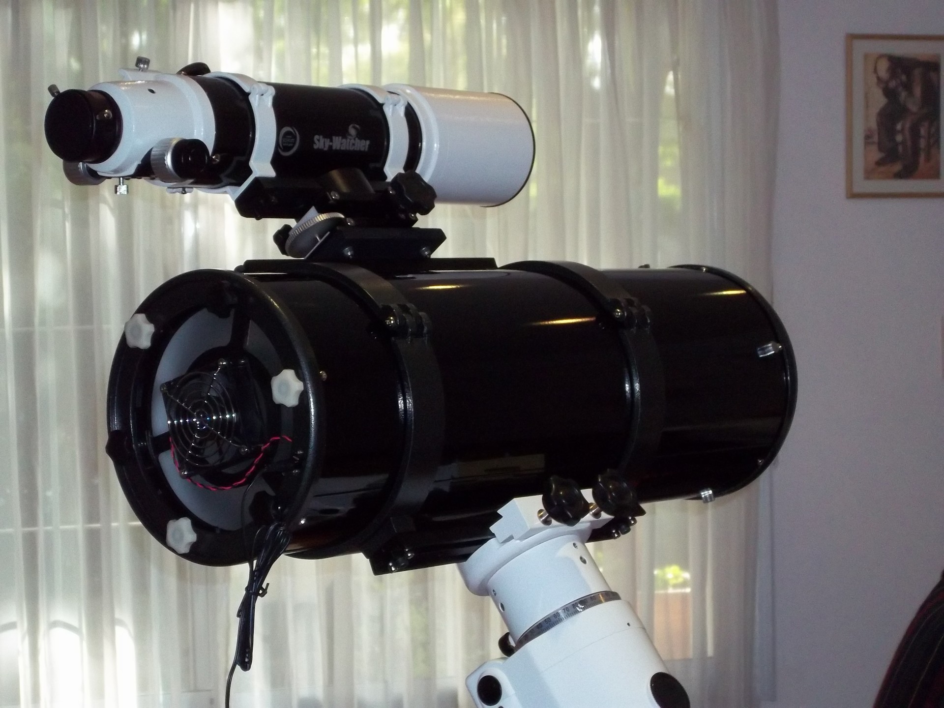

Estuve usando el guider mount de Sky-Watcher en conjunto con el 80/400 para guiar, donde el guider mount lo colocaba en la rosca para tripode fotográfico que tiene arriba en las anillas del 200.
Ahora el problema es que al ser de aluminio el tornillo terminó comiendo la rosca de tanto sacar y poner y queda medio tembleque. Además creo haber encontrado que al soportarlo sólo en ese punto le agrega mucho problema de flexión.
Pregunta a los que tienen el guider mount, como lo acoplan al tubo principal?

El problema no es el tornillo, es la rosca la que se comió :|
Ahora llego a mi casa y muestro una foto de como es el setup para que se entienda bien.

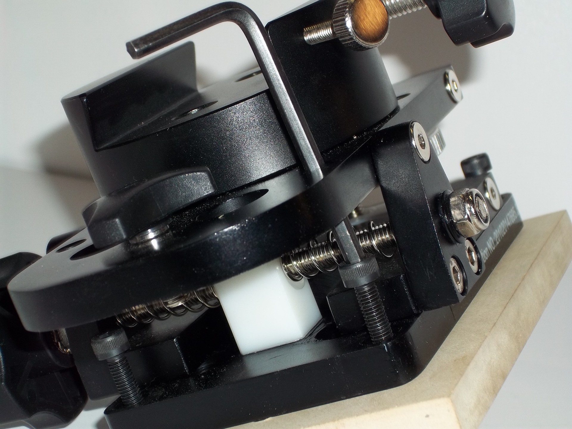

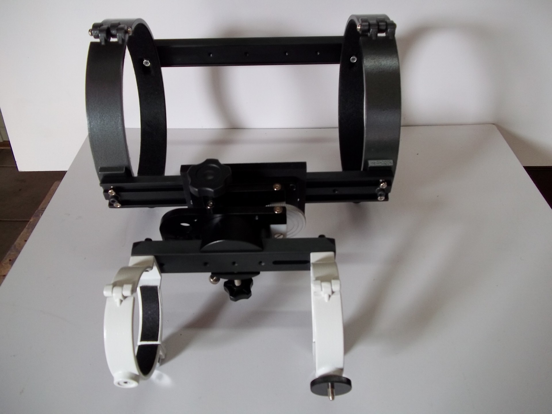

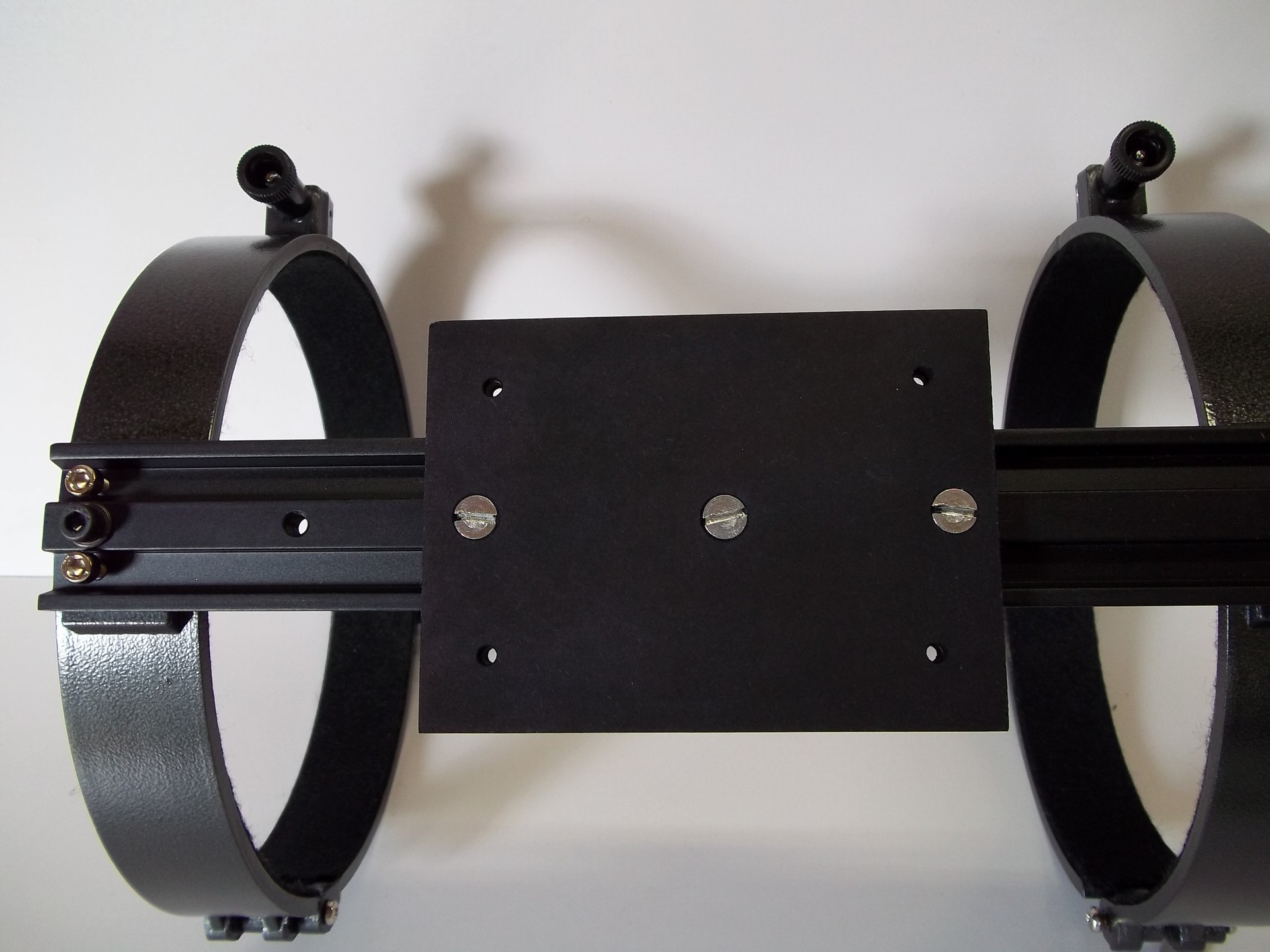

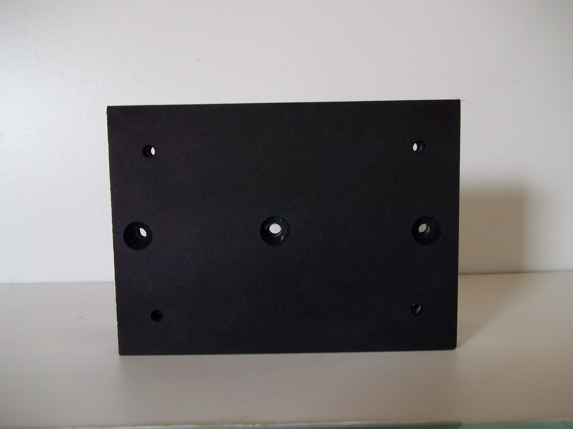

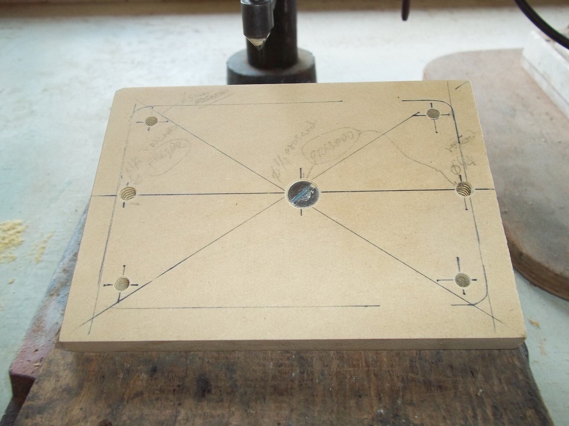

Hola:
Me hice una base en Fibrofácil y la pinté con tinta para zapatos, porque estaba apurado. Este invierno voy a comprar un pedazo de aluminio y repetiré la construcción, pero pintando con una buena pintura mate...
Te mando algunas fotos, si tenés preguntas, encantado...-no es molestia-
Saludos RGF

Excelente Astroman, voy a ver si la puedo mandar a hacer en aluminio, es justo lo que necesito y ahora que lo veo me queda mucho mas claro, muchas gracias!!
Ademas tengo una dovetail tirada por ahí!!
Lean, segunda cola de milano arriba, y ahi atornillas el guider mount. Con un tornillo solo como el que te permite montar la camara es garantia de tembleque.
