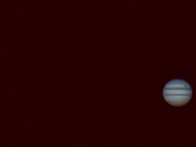

Aca estoy otra vez con jupiter, queria saber si ademas de regsitax y dss existe algun otro software para editar especificamente el color de una imagen.
Jupiter me sale siempre muy gris o celeste no se porque, la foto que adjunto es un apilado de un video de aprox 20 seg con registax 6 , lo que me llama la atencion es que en el video original los colore son mas naturales.
Bueno desde ya gracias , no tengo problema si alguien la quiere editar.Saludos
ju2.jpg.d065011f8ee4412d613ec5a13a9f7ecb
Hay una opción cuando apilás que es procesar la imágen en B&N o en RGB (color), elegí esta última.

Hay una opción cuando apilás que es procesar la imágen en B&N o rn RGB (color), elegí esta última.
Gracias che voy a probar , me saltaba esa opcion pero no sabia para que era

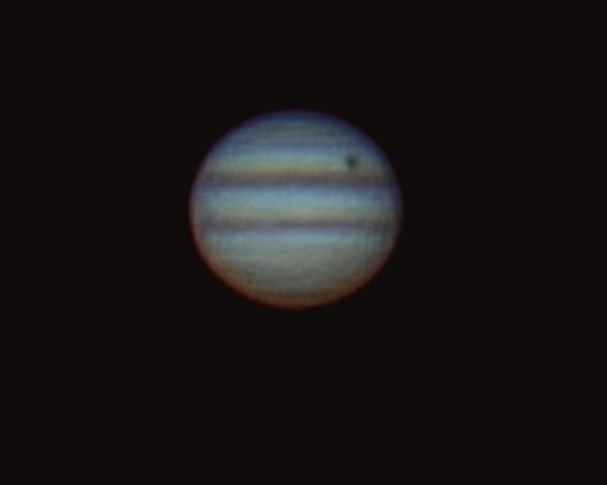

Parece que va mejorando , no se que opinan?
JUPI4212.jpg.079822c0dc0a7a2e4f65bf6be47
ahi va otra vez bien recortada.
Jupiter10x.jpg.a8623a5f0e9e46f9acb31d3a5
En Registax luego que culmines con el apilado y ya en la pantalla de los Wavelets elije la opción "RGB align".
Debes hacer que los tres histogramas (rojo, verde, azul) se superpongan.
Con ello neutralizarás la imagen la que ya tendrá una coloración más real.
Luego ve a Color Mixing y haz los ajustes fines de color, saturación y luminancia.
Finalmente un toquecito en la curva "Gamma" y la imagen te quedará lista.
