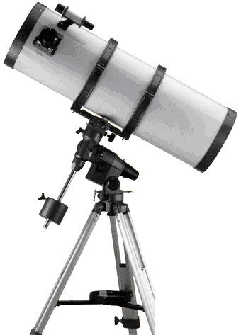

Publicado 22 de Noviembre del 200717 a Cuando ví un 254 1600 a esos precios, inmediatamente fui a la pag y me encuentro con una eq5, que justito soporta un 200 1000, un buscador 6 x 30.y un trípode de aluminio, propio de teles mas chicos Ojo cuando se hacen comparaciones, porque si bien el tamaño del tele encandila, los elementos asociados rapidamente nos dan un panorama mas claro del producto Saludos Carlos
Publicado 22 de Noviembre del 200717 a Gente, sin animo de comparacion o nada que se parezca, el post de carlos me motivo a meterme en el sitio a ver las fotos... y me quede pensando una cosa.. Description : 254mm (10-inch) Short-Tube Reflector Primary mirror : Bird/Jones mirror (Spherical) Mirror Diameter : 254mm (10-inch) Focal length (f) : 1600mm (63-inch), f/6.3 Equatorial mount : EQ5 German Equatorial Desconozco totalmente el diseño Bird Jones que comenta la pagina, pero una cosa me queda clara, si es un f6.3 esferico la aberracion que debe de tener esta optica es altisima. Si alguno conoce este diseño por favor les pido me pasen informacion porque me interesa. Saludos y buenos cielos! iOptron CEM70AG, iOptron GEM28ECAskar ACL200, Duoptic ED Pro 60, APO 90, Photo 90 5 elementosQHY600M, QHY294M Pro, QHY268C, QHY183M, QHY5III462CZelaya - Pilar - Buenos Aires - ArgentinaDuoptic - Espacio ProfundoMi Galeria de Fotos IG: @rfcontrerasb
Publicado 22 de Noviembre del 200717 a En la misma pagina encontre esto. Mi ingles es pesimo como para traducirlo... A Bird/Jones Newtonian Reflector is a modified Newtonian with a spherical primary mirror. Before the light strikes the flat after being reflected, it passes through a Barlow-like achromatic lens that corrects the spherical aberration of the primary mirror. The system is also corrected for coma.
Publicado 22 de Noviembre del 200717 a Hola Rick me metí en http://www.hioptic.com/telescopes/reflector/bird-jones/index.htm y extraje esta explicación: What is a "Bird/Jones Telescope"? A Bird/Jones Newtonian Reflector is a modified Newtonian with a spherical primary mirror. Before the light strikes the flat after being reflected, it passes through a Barlow-like achromatic lens that corrects the spherical aberration of the primary mirror. The system is also corrected for coma. Un Reflector Newtoniano Bird/Jones es un newtoniano con un espejo primario esférico. Antes de que la luz toque el primario luego de haber sido reflejada, pasa a través de unos lentes acromáticos similares a un Barlow que corrigen la aberración esférica en el primario. El sistema también corrige la coma. En otro site, le dan con un caño a este tipo de "soluciones": http://www.star-optics.com/The-Basics.htm It is worth noting that there are some hybrid reflector designs which utilize spherical primary mirrors with either a glass front plate corrector lens, referred to as Catadioptric or an achromatic lens placed in the path of the secondary flat mirror such as the Bird - Jones reflector. Que mas o menos dice esto: Nada peor que algunos reflectores híbridos que utilizan espejos primarios esféricos con una lente correctora frontal plana a los que llaman catadióptricos o un lente acromático ubicado en la ruta del espejo secundario como los reflectores Bird-Jones Saludos
