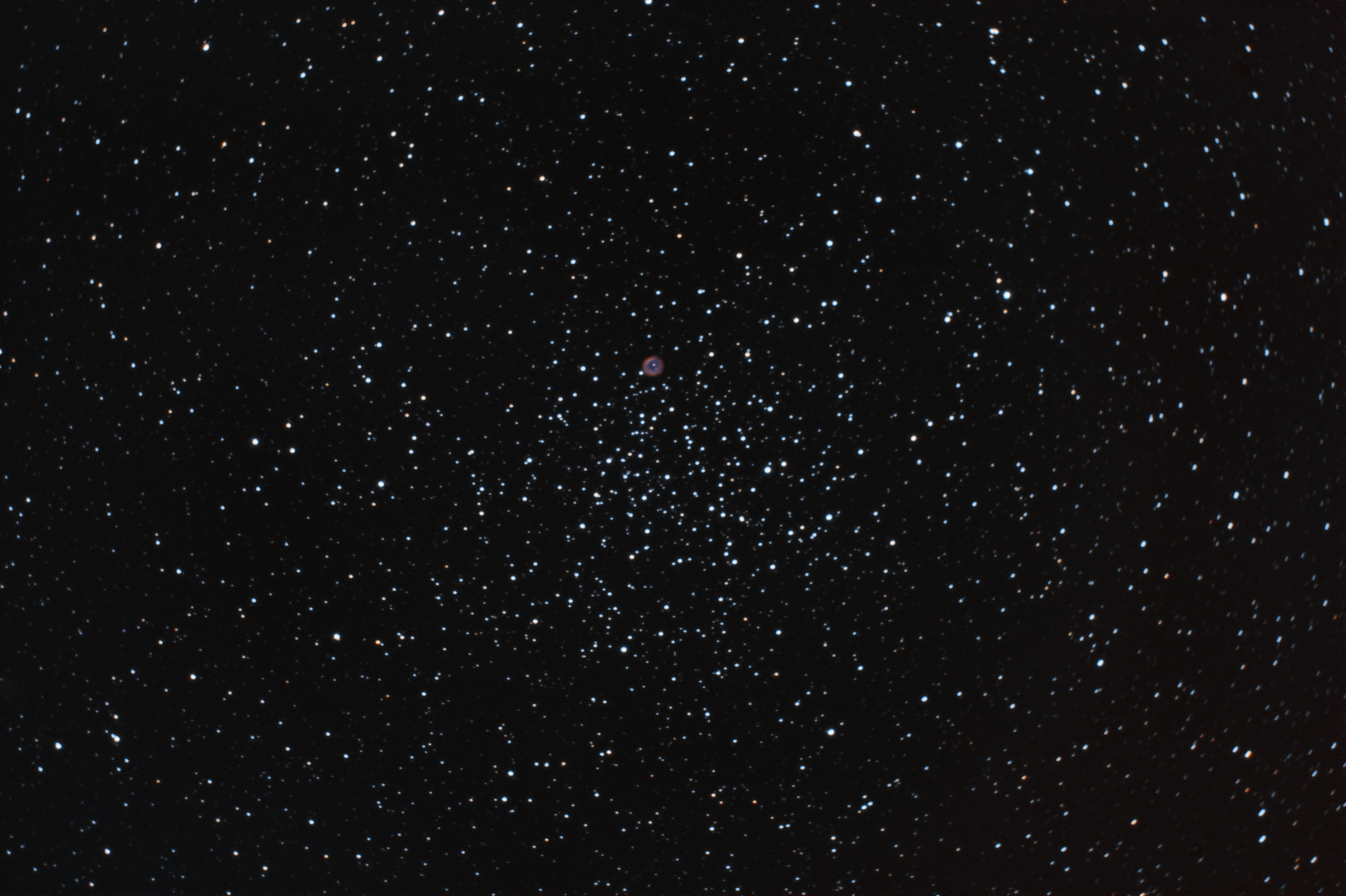

M46 cúmulo abierto en la constelación Puppis (la popa de la nave Argos)
Este cúmulo tiene un intruso y es la nebulosa planetaria NGC 2438 Estrictamente la nebulosa no está vinculada al cúmulo. Se superpone visualmente desde nuestra perspectiva desde la Tierra.

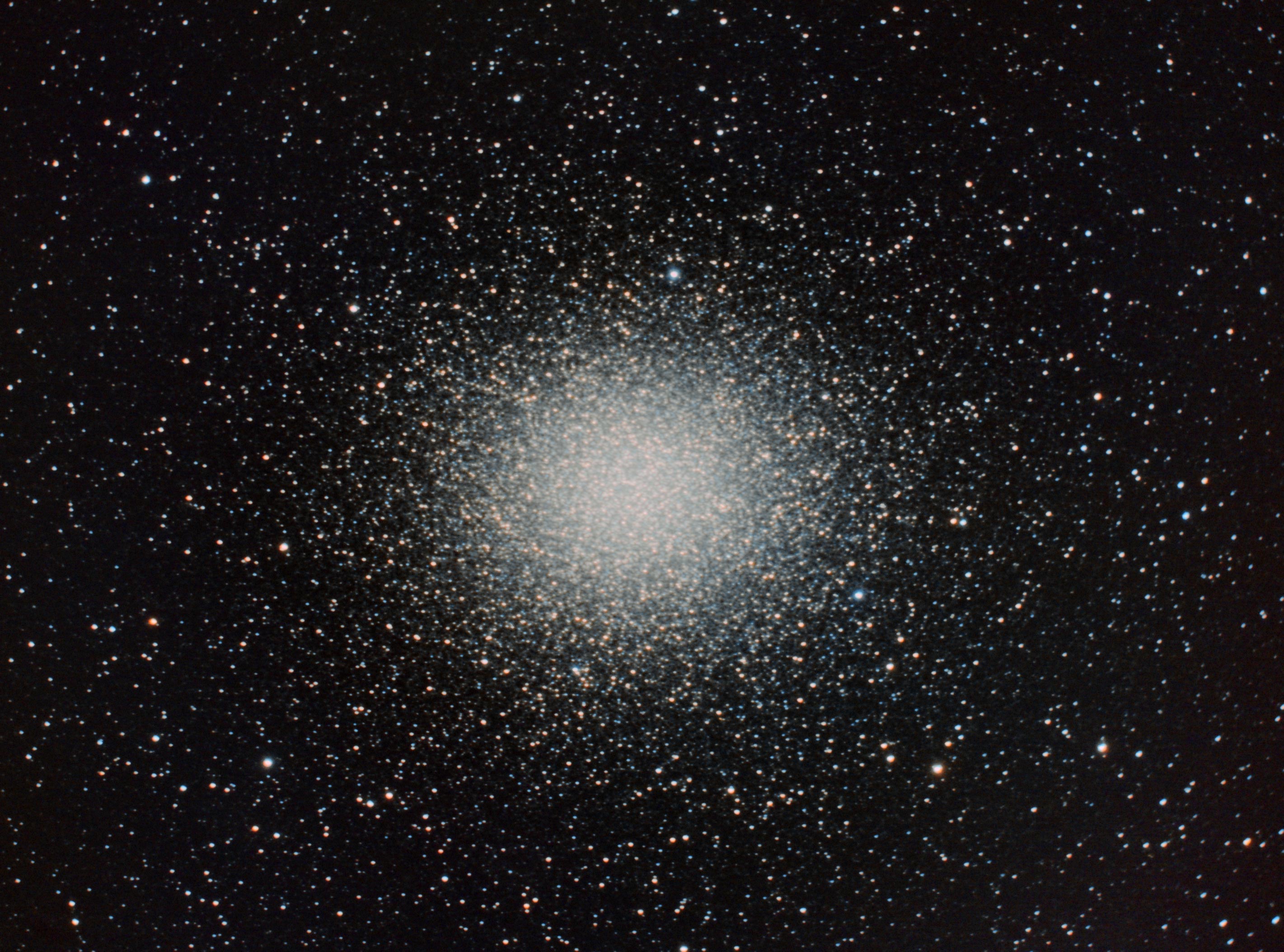

Omega Centauri
El cúmulo globular por excelencia. Se ubica en la constelación del Centauro. Pude captar en esta oportunidad el color de las estrellas individuales.

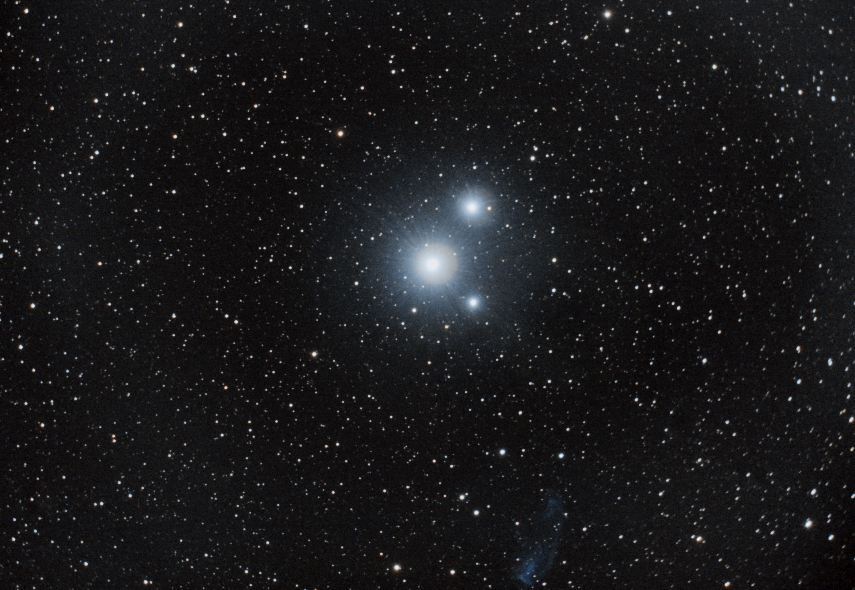

Delta Centauri
Este asterismo en la constelación del Centauro no tiene ninguna particularidad. Es relativamente fácil de fotografiar y lo utilicé para verificar algunos cambios que había realizado en el equipamiento.

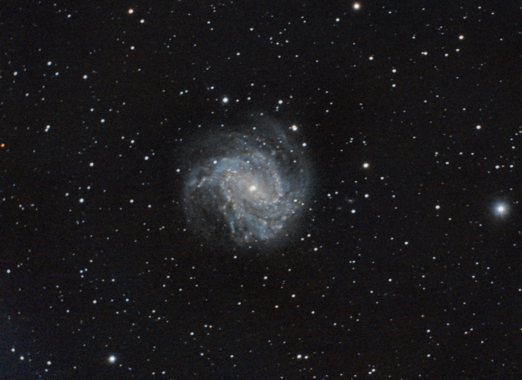

M 83
Galaxia en espiral barrada. Uno de los objetos más bonitos de los cielos australes. Se encuentra en la constelación de la Hydra

Hola Fernando. Se ve que hiciste buena cacería! Me gustó mucho M46.
Aparte de la maravilla de las fotos, veo una deformación en las estrellas de la periferia que parece astigmatismo en la óptica... lo notaste?

Te quedaron geniales! Cada una con los suyo, aunque tengo cierta debilidad por Omega Centauri. M83 una maravilla también.
Alcanzaste a tomar otras galaxias en la de M83.

Gracias por los comentarios
La deformación sobre los bordes del campo la tengo lamentablemente bien presente.
Se debe, al menos eso espero, a que mi LX200 es ACF (Advanced Coma Free) lo que da un campo bastante plano a su focal nativa pero cuando fotografío con el Reductor focal , que es para el modelo clásico (es decir sin ACF), el remedio es peor que la enfermedad y se introduce una fuerte distorsión.
La solución que me han aconsejado es utilizar un reductor focal específico para los Meade ACF. A principios del próximo mes me lo traerán de Estados Unidos y espero ansioso probarlo para ver si me puedo sacar esa distorsión de arriba.
Un segundo problema que tengo es una distorsión persistente ocasionada por la cámara en uno de los ángulos de las imágenes. Parece como si el sensor tuviera algún tipo de tilt. Si bien estoy pensando en desarmarla, no tengo claro como poder verificar el ajuste. Correjir por ensayo y error puede ser un suplicio.
Excelentes fotos Fernando, son difíciles con el filtro antipolución.
Por otra parte, chequeaste el colimado? ya que la coma que mencionan esta siempre abajo a la derecha.
Si, es cierto que el filtro antipolución hace las cosas más difíciles para procesar el color pero me las ingenio.
El colimado está bien y además el defecto me lo hace de la misma manera en el otro telescopio (el refractor Meade) por lo que supongo que la responsable es la cámara.
Felicitaciones Fernando. Muy lindas capturas. Parece que el cooler esta funcionado bien! Me gusta particularmente m46 que se ve con muy poco ruido, sera que las otras las procesaste un poco mas agresivamente? Esperemos que este otoño nos trate mejor el clima. Saludos!
Gracias Mauro
La verdad que el cooler hace la diferencia. Respecto a las imágenes a la única que forcé fue la de M83 pero utilicé una máscara para proteger el fondo.
Lo más difícil es lidiar con los gradientes lumínicos debidos a la polución, pero es el precio que hay que pagar por estar cómodamente instalado en casa.
