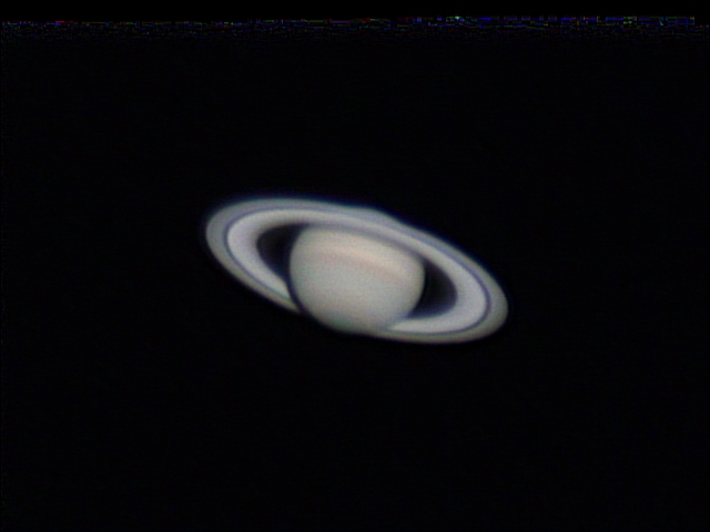

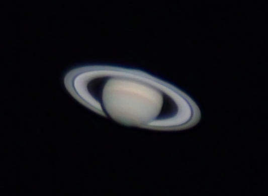

Publicado 7 de Abril del 201411 a Buenas, les dejo mis primeras planetarias del año y mi primer marte. Es un doble estreno para mi ya que ademas de sacar mi primera foto de marte estoy estrenando el powermate. Las dos capturas son de la misma noche (6 de abril), tomadas con canon t2i en modo 640x480 crop, lx200 12" y tele vue powermate 2x. Trate de hacer un procesado delicado para que las fotos parezcan lo mas natural posible. Tal vez se hubiera podido sacar mas detalles pero preferi no ser muy agresivo en el procesado. El apilado esta hecho con autostakkert, alineacion rgb en registax y demas procesados en pixinsight. Cualquier critica es bienvenida. Espero les guste. Saludos!
Publicado 7 de Abril del 201411 a Felicitaciones Mauro!! Tus imágenes están geniales!. Me imagino que con una cámara dedicada a planetaria los resultado serían aún más impresionantes de lo que ya son.
Publicado 7 de Abril del 201411 a Excelentes imágenes Mauro. Tuviste que forzar las ISO para Saturno no? Me parece que se nota un poco eso pero se soluciona haciendo darks Yo probaría hacer un video cortito (10 segundos) y hacer de eso un dark maestro. No se el autostackert pero el registax te deja hacer darks y cargarlos para hacer un apilado restando el dark maestro de cada frame del video de Saturno. Se me hace que eso va a traer un fondo mucho más negro y más terso. Saludos.

Publicado 7 de Abril del 201411 a Autor Felicitaciones Mauro!! Tus imágenes están geniales!. Me imagino que con una cámara dedicada a planetaria los resultado serían aún más impresionantes de lo que ya son. Muchas gracias Fernando! Seguramente con una camara dedicada a planetaria y mas aun, una mono y haciendo rgb se debe obtener mejores resultados, pero como recien estoy empezando, voy a hacer mis armas con la dslr (que por cierto el modo crop funciona muy bien con relacion 1:1 y a 60fps). Tal vez mas adelante cuando sienta que haya llegado al limite de lo que se pueda obtener con la dslr cambiare a una planetaria. Saludos!
Publicado 7 de Abril del 201411 a Autor Excelentes imágenes Mauro. Tuviste que forzar las ISO para Saturno no? Me parece que se nota un poco eso pero se soluciona haciendo darks Yo probaría hacer un video cortito (10 segundos) y hacer de eso un dark maestro. No se el autostackert pero el registax te deja hacer darks y cargarlos para hacer un apilado restando el dark maestro de cada frame del video de Saturno. Se me hace que eso va a traer un fondo mucho más negro y más terso.Saludos. Gracias Jwackito! Sinceramente pense que no iba a necesitar darks, pero con saturno tuve que usar iso 800 y se nota bastante ruido, es mas, tiene una reduccion de ruido en pixinsight por lo que habia un poco mas de lo que se nota en la imagen. Otra de las cosas es que el seeing no era bueno, por lo que solo apile el 10% de los frames. En cuanto a marte use iso 200 ya que estaba mucho mas brillante y por eso vino con mucho menos ruido. Tendre muy en cuenta tu post y recomendacion de darks para la proxima! Vi que el autostakkert tiene una opcion para darks pero nunca la utilice. Voy a investigar. Tambien te recomendaria que lo pruebes, yo usaba antes el registax pero luego probe el autostakkert y me parecio mas simple de manejar y obtengo resultados mucho mejores con el. Saludos y gracias!

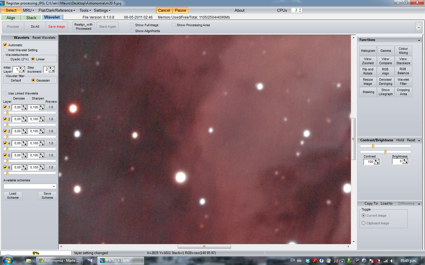

Publicado 7 de Abril del 201411 a Autor En registax 6 Te aparece despues de alinear, apilar, etc, donde podes tocar los wavelets, pero a la derecha. Ahi te adjunto una captura. Seria el boton RGB ALIGN. Saludos!

Publicado 8 de Abril del 201411 a En registax 6 Te aparece despues de alinear, apilar, etc, donde podes tocar los wavelets, pero a la derecha. Ahi te adjunto una captura. Seria el boton RGB ALIGN. Saludos! Perfecto. ahora me queda clarísimo. He visto esta funcion, pero no las he usado porque pensé que son las mismas que ofrece el PS mejoradas respecto al Regi. Veremos de usarlas saludos y muchas gracias
