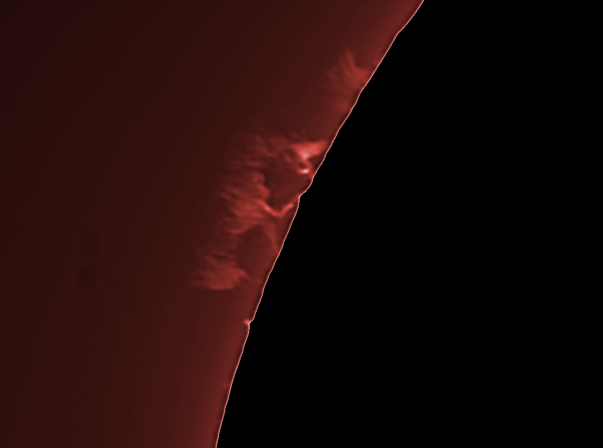

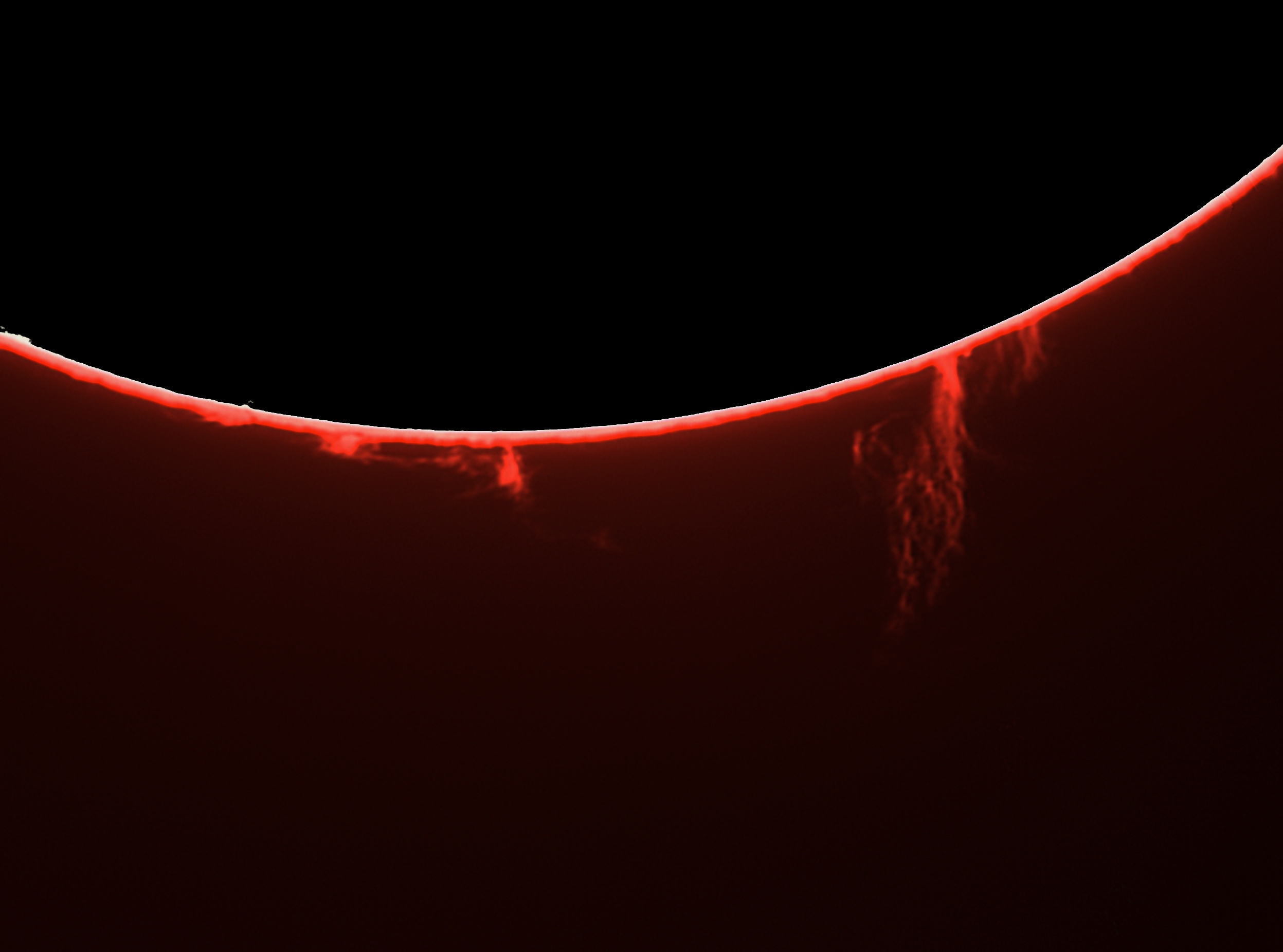

Saludos!! Esta vez comparto con ustedes imágenes de prominencias solares que obtuve el día 5 de Abril con un telescopio Coronado PST, Powermate 2,5x y cámara ZWO ASI 120MC.

Muy buenas Fernando. Una consulta. Es el color que trajo la cámara o los colores están invertidos? No subis un crudo? tengo curiosidad de ver como es?

¿Podes contarnos un poco de la t´pecnica que usas para este tipo de imagenes?, ¿Como haces la máscara?

:shock::shock: Muy buenas! Felicitaciones! El disco solar lo tapas para resaltar las prominencias no?? Siempre me intrigo la posibilidad de hacer un timelaplse de las prominencias solares. Saludos!
Muy buenas.
El tema difícil es el foco no?
Saludos!! Disculpas por la demora. Estas imágenes no están invertidas, están tal cual como las obtuve con la cámara color ASI 120MC . Esa máscara que les puse justamente es para resaltar los detalles de las prominencias y lo realicé con la herramienta Fuzzy select de GIMP, la cual selecciona la circunferencia del disco solar, luego voy a Colors- Colorize y disminuyo la luminosidad al mínimo. Es bastante sencillo y en cuanto al enfoque, no es para nada complicado ya que al mover la rueda del filtro etalon ubicado en la base del tubo se logra sacar los detalles y contraste de las prominencias.

Pero por otro lado lo que entiendo en tu respuesta es que la máscara la aplicas durante la toma del video o de la imagen, ¿o es duranete lel procesado?...
He consultdo en otras ocaciones a otra Gente que practica esta tecnica, pero no me queda una explicación clara.
Yo normalmente utilizo la toma de videos cuando trabajo con el sol en H alfa, luego apilo en registax y proceso en PS. Lo que hago en PS es procesar en forma independiente las prominencias del disco y luego uno las capas. Tal como comentas para resaltar la prominencia hay que ajustar Tunning con lo cual la técnica del enmascardo ayudaría a este ajuste si se realiza durante la captura.

Hola Federico. Lo que hago es procesar en registax el vídeo, sobreexpuesto para observar la actividad de las prominencias, y una vez que tengo la imagen la llevo a GIMP donde aplico esa máscara, claro GIMP es algo parecido a PS, aunque aún no utilizo todas sus potencialidades.
