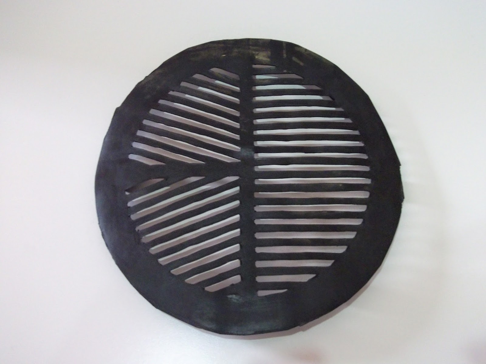

Publicado 12 de Abril del 201411 a Hola Ricardo, bienvenido No va a haber ningún problema con lo que proponés, el Registax (programa para apilar videos) te alinea los frames del video. Hasta podés ir corrigiendo con el movimiento fino en AR para tener un video más largo. Para tener más aumentos jugá con el zoom de la cámara y los oculares que tengas hasta conseguir el resultado que te satisfaga más. No te olvides del foco, que para capturar detalles es clave. Si podés construí una máscara de Hartmann (más simple) o de Bathinov (más compleja) para, con una estrella, llegar al foco que te sirva para capturar todo el detalle que se pueda. Un saludo!

Publicado 16 de Abril del 201411 a Autor Buenas, Siguiendo sus buenos consejos he elaborado una máscara Bahtinov "casera" y la verdad que es de gran ayuda a la hora de enfocar!!! Ver máscara aquí--> http://4.bp.blogspot.com/-oBUSooyThjs/U0z-cPCzMlI/AAAAAAAABxE/On9A5HREYd8/s1600/DSCF2664.JPG Además ayer salí a observar el cielo pese a tener una Luna llena que dificultaba mucho la visualización. Pude hacer algunos videos de Marte y de Júpiter y creo que el resultado ha sido decente. He notado la diferencia. No obstante hay posibilidad de mejora ya que a la hora de aplicar el zoom a la cámara se me olvidó volver a enfocar con el botón de disparo (que enfoca automáticamente). Aquí les dejo las fotos conseguidas usando un ocular 10mm y la barlow 2x, luego retoqué los videos con Registax6. Marte--> Júpiter-->
Publicado 16 de Abril del 201411 a Si tiene foco manual lo mejor es activarlo y dejar el foco en infinito, para enfocar solo con la Bathinov. Si no se puede, "bloquear" el foco con el botón de disparo y enfocar a partir de ahí. El Jupiter te salió muy bueno! Un saludo,
