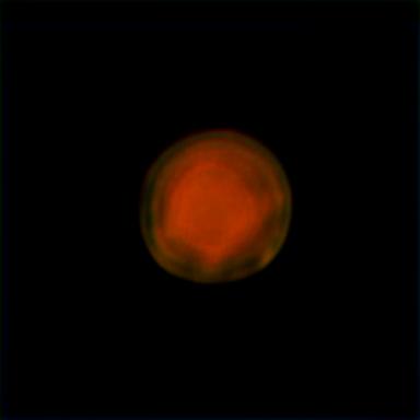

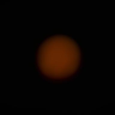

Como dice en mis datos, tengo un telescopio Sky-Watcher 200/1000 sin motorización y una cámara web SPC900. El jueves 10/04 (madrugada del viernes), estuve filmando a Marte. Ya lo habia hecho unos días antes pero me salió tan feo que ni vale la pena. Ahora quedó un poco mejor, pero la verdad que quisiera saber por qué no logro fotos un poco mejor. Ya sé que hay muchos factores, entre ellos el seeing, a lo que hay que agregarle que recién estoy aprendiendo Registax (y todavía nada más que Registax), pero las filmaciones no me gustan demasiado.
Hasta ahora venía probando sólo con barlow 2X, pero esa noche pude adaptar la cámara para hacer proyección por ocular. Lo único que logré es ver los objetos más grandes, pero de obtener más detalles, lejos!! Les puedo asegurar que el foco fue lo mejor que pude lograr, y en el seteo de la cámara hice de todo. Hay que tener en cuenta que con una mano muevo el mouse y con la otra voy moviendo los ejes del telescopio y el foco :D .
Estoy usando el barlow y los dos oculares originales del telescopio, así que me empezó a picar la idea de probar con algún ocular o barlow de otra calidad. Apelo a los más experimentados para que me digan si un cambio de oculares puede mejorar las imágenes.
Les dejo las imágenes obtenidas. Las primeras dos son sólo con barlow 2X (procesada y sin procesar) y las dos siguientes son con barlox 2x + ocular 10 mm.

Hola Aldo, lo que veo en las fotos es en la primera poco brillo, dale un poco mas de exposicion, en la segunda y tercera se nota que te pasaste en los wavelets del Registax y empiezan a aparecer unos anillos en el borde. La mejor forma de intentarlo, es asegurarte un BUEN FOCO, es vital. Luego con el foco bien cerca, hace varios videos cambiando el tiempo de expo, la ganancia, y se metodico, anota los parametros de cada uno y fijate con cual llegas mejor a un resultado.

Lo que sí veo en tus imágenes es que -a mi entender- en la segunda se aprecian características propias de la superficie marciana; por ahí podrías intentar un nuevo reprocesado con ese video.
Lo que sí veo, también, es que en el programa de apilado usaste frames buenos, regulares y malos (con el planeta distorionado por los movimientos) y eso se nota en la imagen final. Es decir, tratá de tildar aquélos en los que el planeta tenga mejor forma, apariencia, etc.
Antes de apilar, dejá marcados únicamente los frames aceptables, para que el programa de apilado utilice únicamente éstos. Vas a ver que vas a obtener una mejor imagen final.
Y los wavelets ... bueno, mejor no pasarse de rosca; por ahí es conveniente tocar un poquito nada más los primeros y algo más los últimos, pero buen, eso ya es cuestión de gustos.
