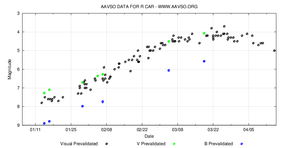

Finalmente pasé a Carina para estimar las magnitudes de l Car (Cefeida de 35,5 días) y R Car (Mira de 307 días). Posicionado en Miaplacidus, salté a nu Car y de ahí a l Car. Las estrellas de comparación según la carta 13317AGM de la AAVSO fueron nu Car (3,0) y m Car (4,5). La estima resultó en 4,0. A continuación fue el turno de R Car que se encuentra en la zona, bastante cerca de la anterior. Esta fue comparada con nu Car y con HIP 46482 (5,9) según la carta 13317AGN. La estima resultó en 5,0.

Los datos se reportan a la AAVSO y son utilizados para generar curvas de luz como la que adjunté para R Car. Estas curvas se utilizan para estudiar el comportamiento de las variables teniendo múltiples aplicaciones por parte de los astrónomos.
