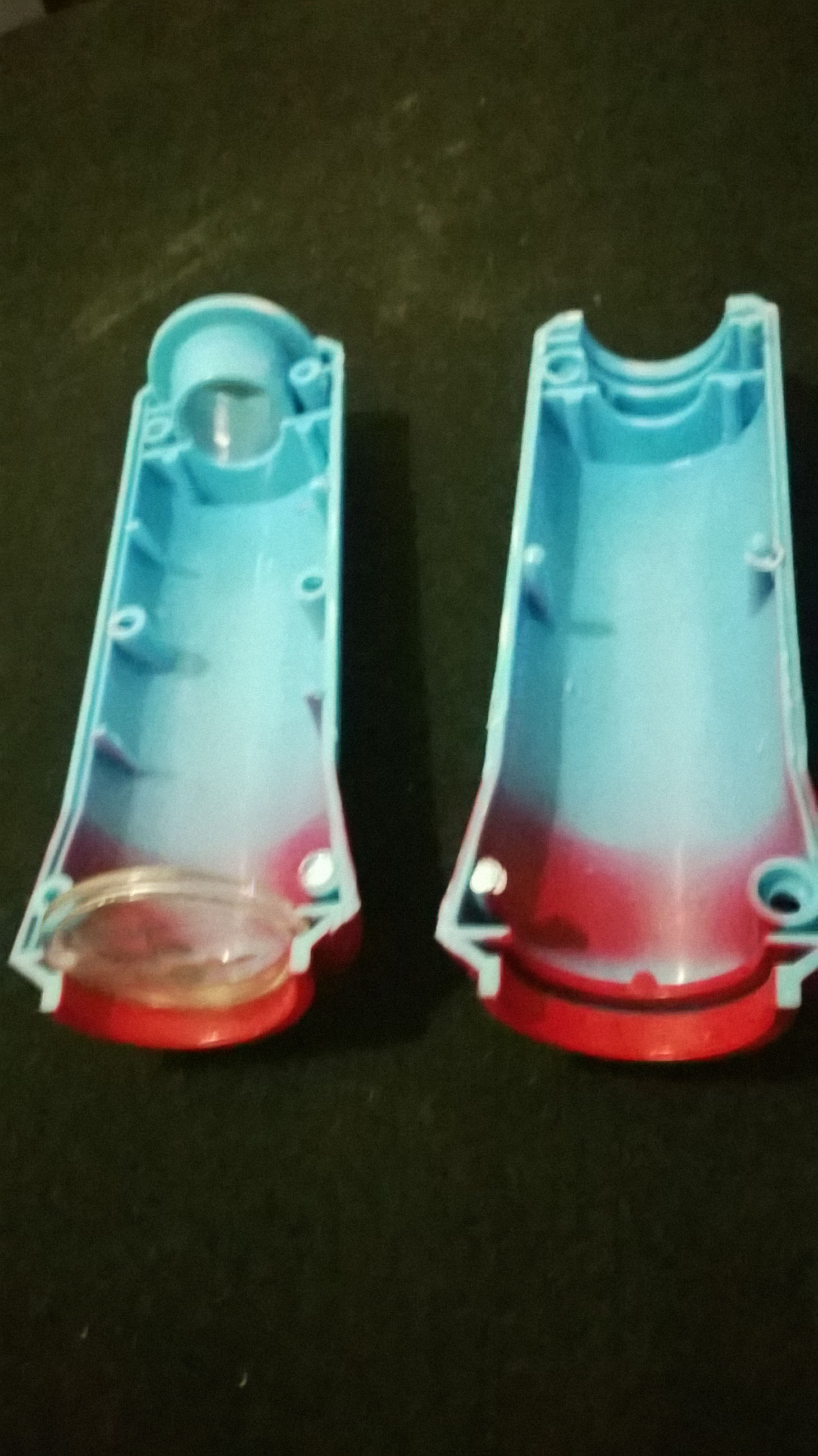

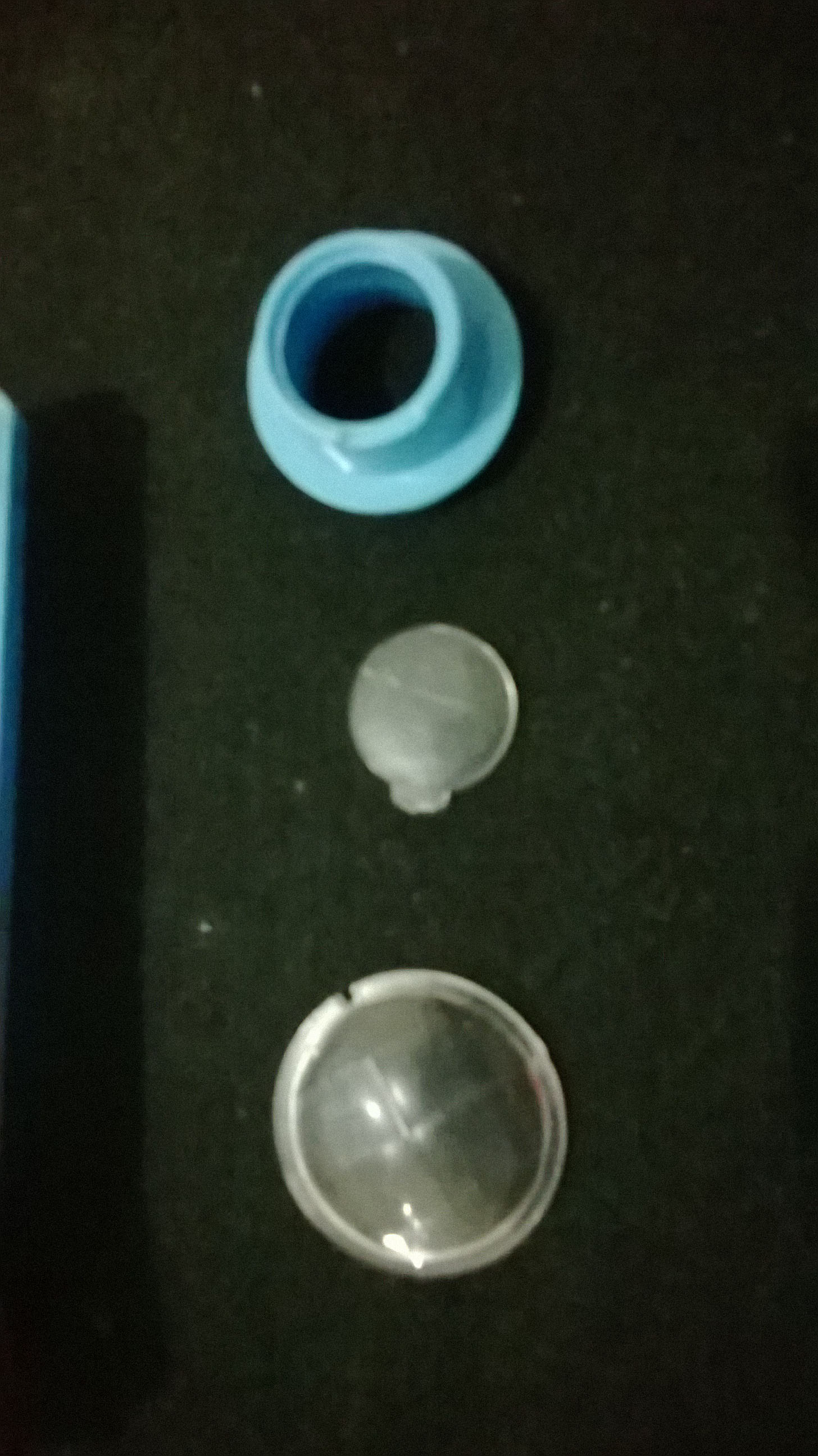

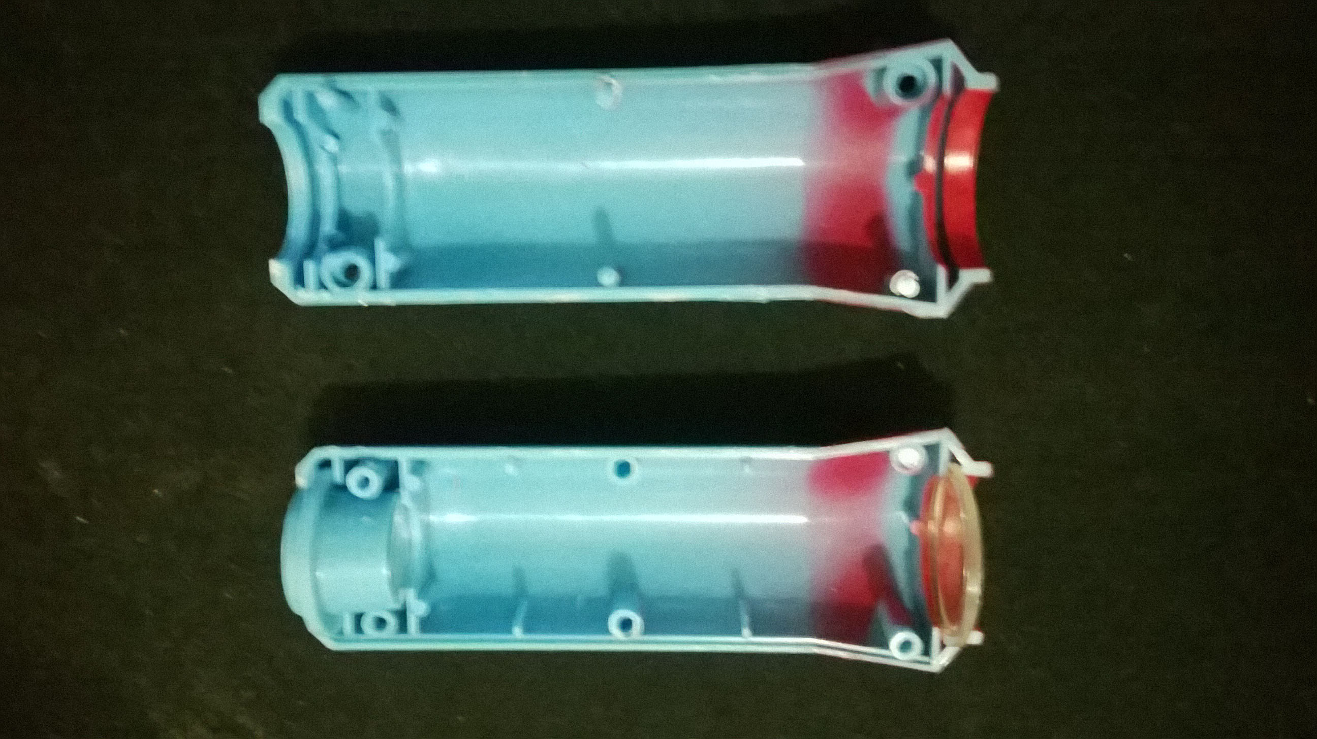

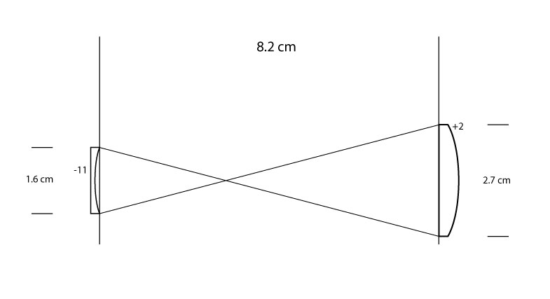

Hola, tengo una consulta. Tengo este juguete de mi hijo, que es como un largavista, pero las lunas que tiene son unos plásticos simplemente, lo que quiero hacer es cambiarle las lunas por unas que lo conviertan en un largavistas de verdad, no se si sea así de simple. Quisiera saber que lunas tendría que conseguir, en un video vi que se necesitan una grande +2 y una pequeña -11.
Estoy adjuntando imagenes y un gráfico de las medidas del juguete y las lunas que tiene para que me guien un poco.
De lograr conseguir las lunas, a que distancia podría ver con este juguete?
Espero me puedan ayudar.
Gracias

Eso es un catalejo de juguete. Realmente dudo que te convenga invertir en hacer de un juguete algo en serio, es mas barato comprar un catalejo nuevo, en tiempo y dinero.
En realidad no quiero algo serio, lo quiero para que mi hijo juegue, pero como dices más vale invertir en tiempo y dinero en uno nuevo
Hola Juan, mucho gusto. Coincido con Ricardo, si bien la idea de experimentar está buena, realmente no te conviene invertir tiempo y dinero.
Digamos que si tenés mucha suerte y conseguís las lentes y te coincide la distancia tendrías unos 4x más o menos para ver a cualquier distancia.
Pero la verdad te conviene conseguir algún monocular barato o algún largavista, usados, y vas a salir ganando.
Editado por Invitado
Coincido con los muchachos pero decís que es, para que tu hijo juegue, entonces si conseguís algo mas serio y de mayor potencia, tene en cuenta sobre todo si es de día la observación, te aconsejo que estés al lado de tu hijo en la observación y tener en cuenta que mirar el sol con aumentos, en casos es dañino para la vista y en otros casos es gravisima la lesion.
