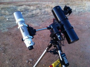

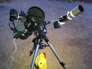

hola gente navegando encontré esta configuración tubo guía y tubo fotográfico que me pareció una buena solución por lo menos hasta que pueda comprarme una eq6, por eso mi duda alguien a probado esto? funcionara?

Yo creo que es relativo...
Relativamente difícil de imaginar :?:
Olvidalo.
Esa es una configuracion para visual nomas, ya que requiere usar la montura en modo ALT-AZ, poniendola a 90 grados.
Solo posible para monturas que soportan esa funcion, y pasan el soft del handpad a modo ALT AZ tambien.
Cuando compres la EQ6, podes encargar el modelo que hace eso (aunque es un poco mas caro).
En esa CG5 de la foto dificil veo hacer foto de esa forma .. jeje, a menos que no tengas drama que uno de los tubos choque con las patas funcionando en modo ecuatorial.

Hola Juan Pablo:
He visto esa configuración con la iOPTRON Mini Tower Pro Go To.
Hay otra montura especificamente diseñada para eso que es la ES Twiligth II
http://www.telescopes.com/telescope-acc ... tripod.cfm
Ambas son AltAz
Coincido que es más para poder tener dos OTAs en la misma montura pero no creo que ande muy bien para fotografía
Un abrazo.
Julio
Claro, el tema es q ahi no estamos hablando de tubos guias. Son monturas para meter dos teles por motivos de visual.
Igual, la EQ5 con GoTo podes tranquilamente meterle guiado con un tubo medio pelo y una webcam. Mas barato q eso no vas a encontrar.
Igual si te compras la EQ6 tambien vas a tener q meterle guiado.
