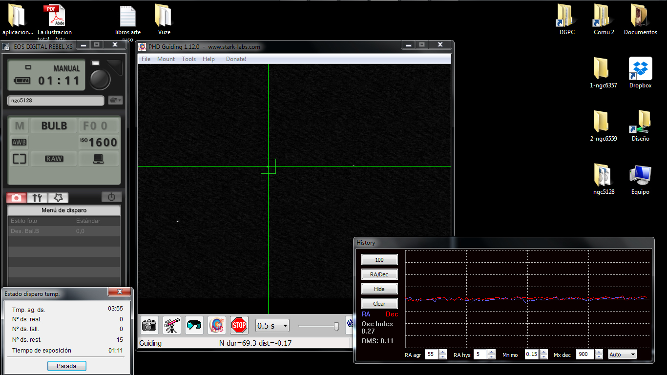

Como tema aparte para los que usan PHD, el guiado esa noche venia perfecto. Pero nunca entendí como es la cuentita para saber en cuantos segundos o GRADOS :lol: de arco estaba guiando. Si alguien me puede desasnar con eso se lo agradezco!
La cámara guía es la clásica SPC900NC sin modificar, el tubo guía un galileo 70/400 y soft como verán phd. Menciono que los los parámetros que ven en la captura me andan perfectos así para cualquier parte del cielo, no los toco nunca desde hace mas de un año, y teniendo en cuenta que nunca hay viento. Siempre guío dentro de lo que es el primer fila para arriba y abajo, en ese momento estaba en el cenit y cuando cambie a Escorpio que estaba a unos 45° el guiado era bueno, pero no como en ese caso. A medida que subía iba mejorando, entiendo que debe ser un poco la turbulencia en lo bajo y el balanceo seguramente es mejor en ciertas posiciones.

Edit: Me olvide de subir la captura del PHD.

Excelente toma de la galaxia, muy linda. Me sumo al pedido de alguien que arroje luz sobre los parámetros del PHD.

Yo también tengo desempeños cambiantes en el guiado, en función de la orientación del objeto. A veces, antes del meridian flip es una cosa, y después otra. Yo, por lo menos, ajusto permanentemente los parámetros del PHD, para optimizar el guiado.

Muy buena foto che!, paso a comentar que cuando noto que el guiado viene con dientes pero sin una tendencia muy marcada se lo atribuyo al seeing y lo que hago es levantar el min motion, bajar los parámetros de agresividad y de mx RA y DEC, la verdad es que mejora un poco, aunque confieso que reniego bastante con el guiado y casi siempre me termino quedando con la mitad de las tomas.
Por si alguien no los vio les dejo dos pdf con información sobre como usar el phd, perdón por desvirtuar el post, pero quizás a alguien le resulte útil.
GuideToGuiding.pdf
Gracias gente por pasar a ve ry dejar sus comentarios!
Ignacio: Yo no lo toco los parámetros por el hecho de que no me afecta la imagen que toma la cámara principal. O sea el guiado a veces en algunas zonas no me viene como este caso que muestro, pero tampoco un desastre! como digo, siempre me camina bien así. Las veces que hay viento, como comenta Pancho, si obvio que ahí ajusto un poco los parámetros mas que nada de agresividad e hysteresis, pero eso no lo hago hace muchísimo ya que en Areco nunca hay viento.
De ahí que me interesaba saber en cuanto estoy guiando para tener idea de en que momento me esta afectando la toma principal.
Pancho, no desvirtúas para nada el post, me interesa saber que opinan los demás sobre el tema. En su momento cuando empece a guiar leí mucho y esos los había visto. La posta es entender que corno tocas y porque lo tocas, que no sea al tuntun. Por eso cuando enganche esa configuración y me funciono no la toque mas. :mrgreen:

La montura se comporta muy bien en determinadas posiciones pero en otras le cuesta mantener un guiado firme como el que tuviste esa noche.
Por lo general pasa cuando movés la montura hacia otra posición usando un comando rápido en el movimiento con el pad y algo debe de suceder en el balance del equipo con respecto al piso en que está apoyado o la distribución del peso en las tres patas.
Después de eso se descompensa el guiado por problemas en el estacionado del equipo.

Che yo creo que lo el balanceo es lo que juega mucho en las distintas posiciones. Igual no me quejo ya que nunca tengo dramas grandes de guiado, lo que mas lucho es con encontrar estrellas guías y la humedad, mas la humedad, eso me caga la vida a mi.
Gracias nuevamente a todos.
El gráfico tira los valores en píxeles, para pasarlos a arcosegundos hay que calcular la resolución de la cámara y tubo guía.
Gracias Lean por pasar, y eso como se hace?, ahí venía mi consulta.

Y adhiero a la pregunta de cómo se pasa de pix a arcseg...

Hola, el calculo que me resultó y me dió valores razonables es el siguiente:
Pixel = 206,265 arcseconds X pixel size / focal
Por ejemplo en mi setup es un 80/400 guiando y la QHY5L-II (3,75 micrones)
206,265 x 3,75 / 400 = 1,93 pixel/arcsec
Gracias por la data Lean, voy a ver la medida que tiene mi cam para hacer las cuentas.
Les dejo por si les interesa este link, http://dastronomia.trainingpills.com/11 ... -lodestar/ esta interesante, yo lo había leído hace como dos años y luego no lo encontré mas, de ahí saque en claro muchas cosas a la hora de configurar.
