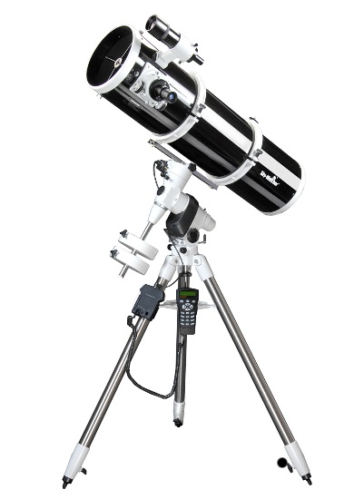

*EL TELESCOPIO:
frame8.jpg.ca8d2c71d09caaf7b64ea42f98fe3[/color]
frame7.jpg.51403ca1377dd08b628597159cdb1 :roll:

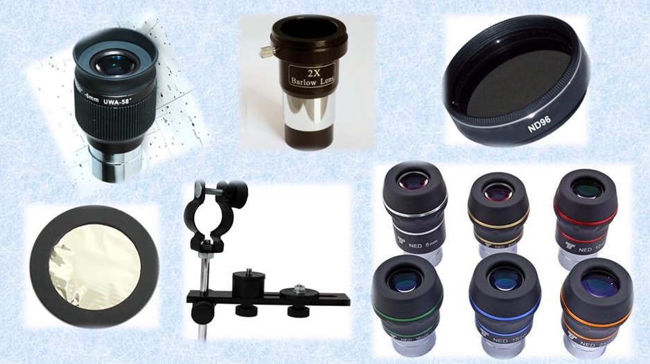

*LOS ACCESORIOS:
[/color]

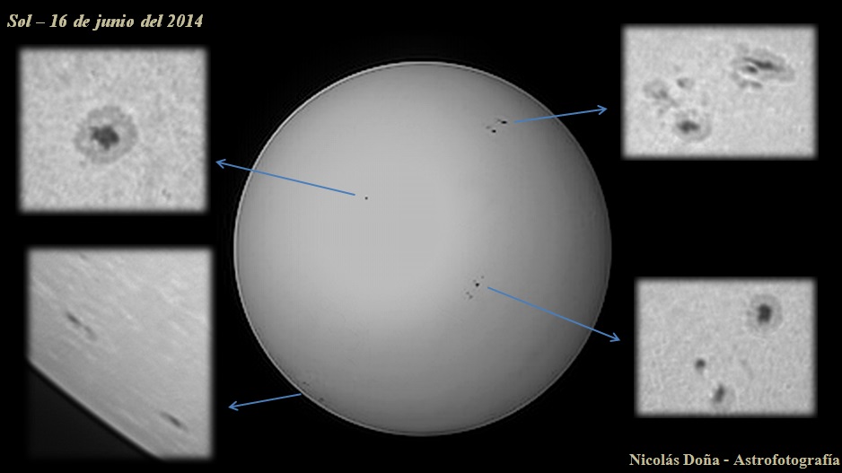

frame6.jpg.46ec2b20d9f4160cbddaf0f61c58e[/color]
frame5.jpg.6c812b64a8aabe30b59e9a16ef427[/color]

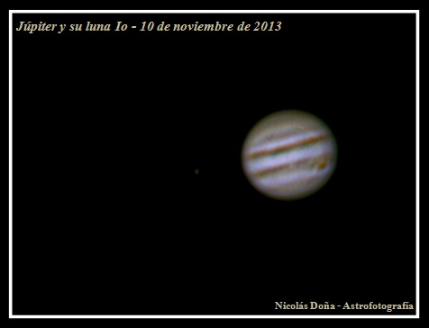

5776b3a25e280_martenubes.jpg.2396d0c8195*JUPITER:[/color]
5776b3a25b808_martenubesdetalle.jpg.2440[/color]

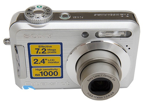

Saturno con su hexágono del polo fotografiado a las 01:00 hs. el día 09/04/2014 con el telescopio Sky Watcher Explorer 200P a 400 aumentos + 3 aumentos de la cámara digital Sony DSC700 y tratado digitalmente con registax 6 y Gimp 2.0
ESPERO QUE LES GUSTEN MIS TOMAS, CUALQUIER DUDA QUE TENGAN EN EL SETUP DEL EQUIPO O EN EL PROCESADO NO DUDEN EN CONSULTAR QUE CON GUSTO LES RESPONDERÉ Y LES AYUDARE CON TODA MI EXPERIENCIA EN PLANETARIA, LUNAR O SOLAR, PERO DESDE YA LES DIGO QUE CON CUALQUIER TIPO DE CÁMARA PODRÁN SUPERAR LA QUE YO USO POR SUS POBRES CARACTERÍSTICAS TÉCNICAS PARA USO ASTRONÓMICO.

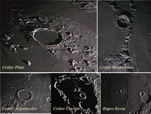

5776b72742de9_Cratereslunares.jpg.c41672

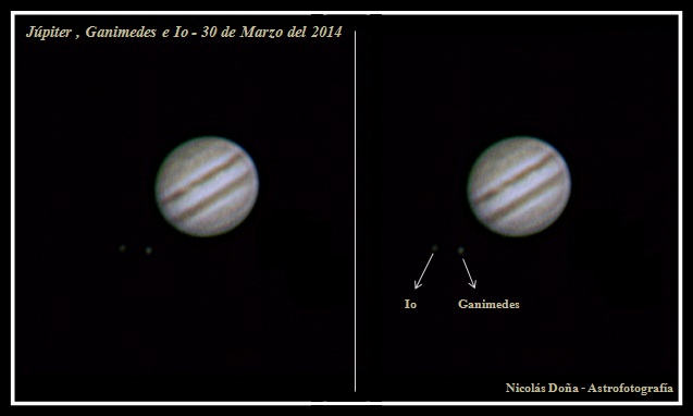

5776b72750208_Jupiter29-03-2014(final).j
5776b727525bb_Jpiter30-03-2014(final).jp

Impresionantes, muy buenas todas!
Increible con el setup que tenes el nivel de detalle de tus tomas, la figurita dificil de mercurio me mato!!,
Felicitaciones.
Me quedé :loco con Mercurio !!! , Saturno también muy bueno!! felicitaciones che, unos logros increíbles!! saludos.-
Gracias muchachos por los halagos; como tengo una camara muy lejana para el uso astronomico por sus escasas caracteristicas para este tipo de fotografias, me he esmerado en aprender leyendo cuanto post de procesado he encontrado con registax 6 para llevar la digitalizacion de los videos al limite y asi poder estar mas preparado cuando pueda comprar una mejor camara compacta...la idea es adquirir una compacta canon para no sobrecargar al telescopio con una reflex por tener la montura al limite de la carga y usar como conjunto guia a una spc 900 adaptada al buscador del telescopio, para eso estoy mirando la lista de "camaras modificables" para encontrar un equilibrio entre las caracteristicas de video (para planetaria) y las demas caracteristicas para espacio profundo (mediante la tecnica CHDK), mientras tanto estoy completando el equipo para visual y aun me falta un ocular super ploos de 32mm y una barlow GSO 2.5X para recien ahi tratar de conseguir la camara y la web cam jeje
