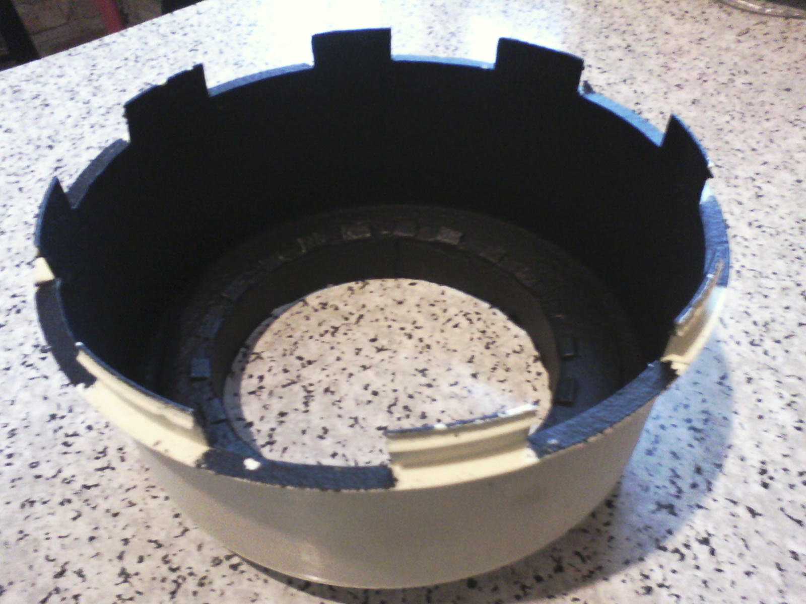

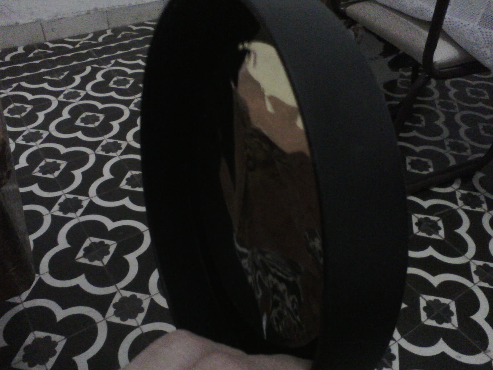

Hola amigos, les dejo a continuacion los pasos a paso de la construccion de un reductor de apertura para un Sky Watcher Explorer 200P con motivo de utilizar un filtro solar para MAK 127 :wink:

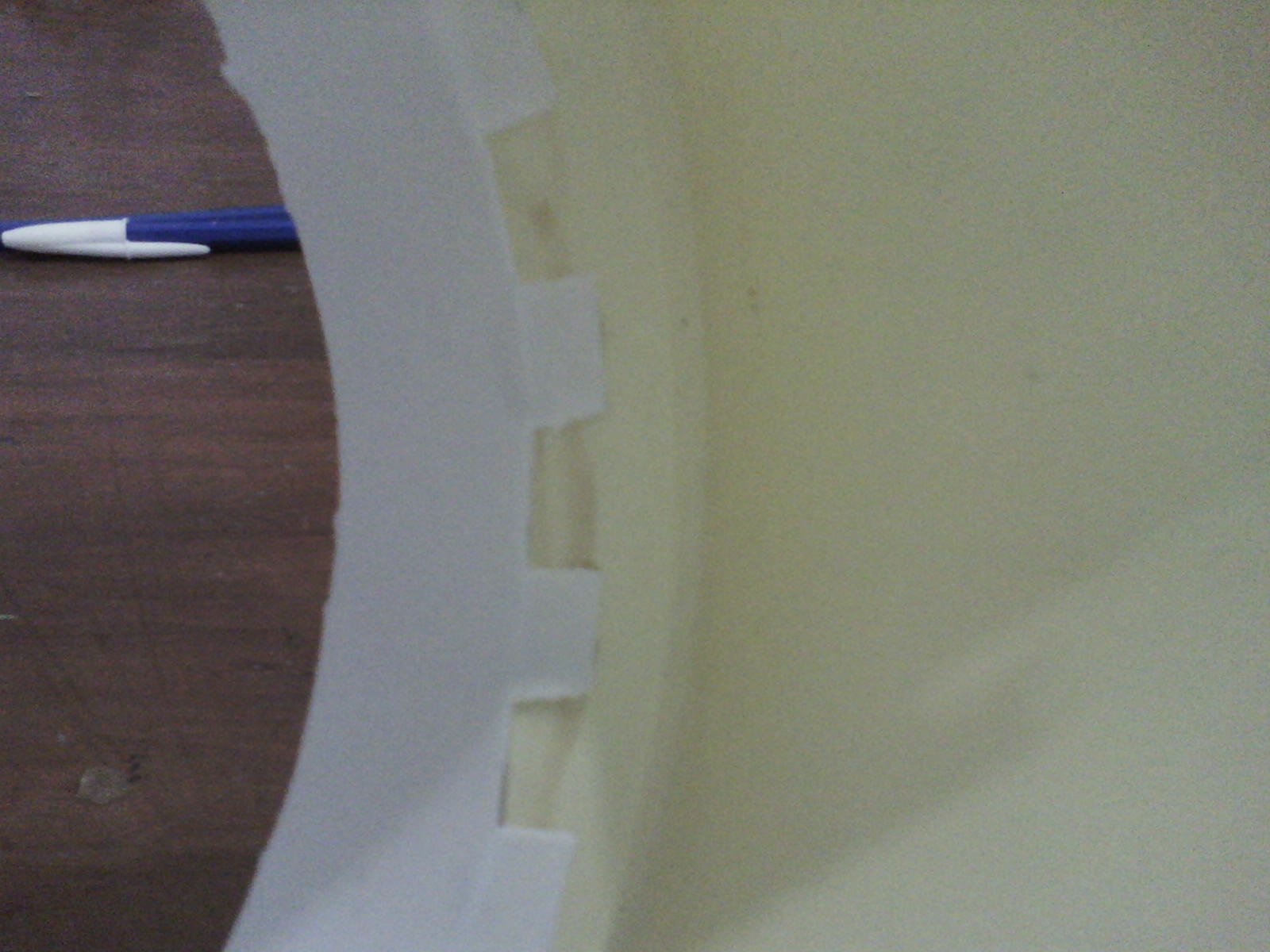

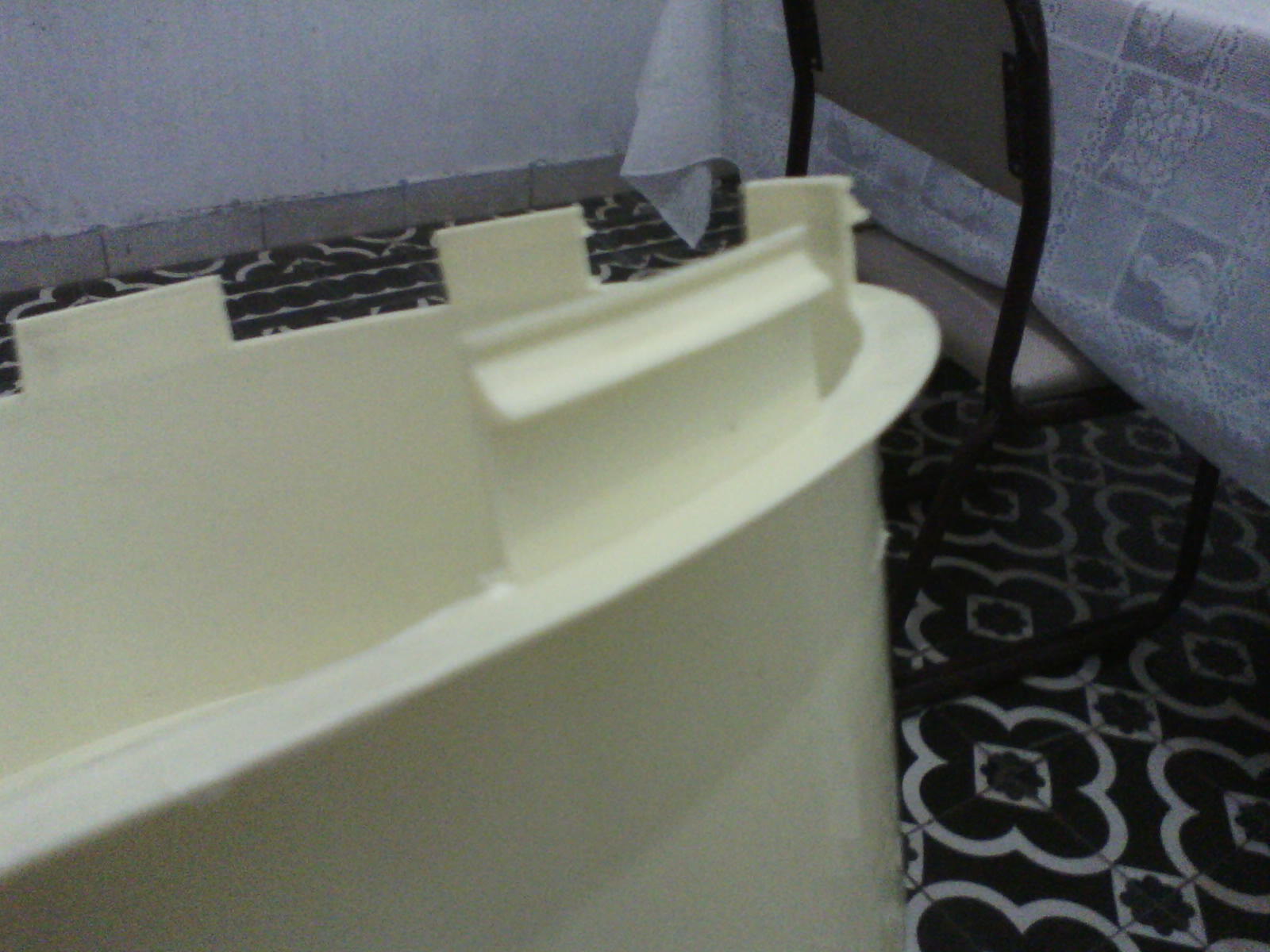

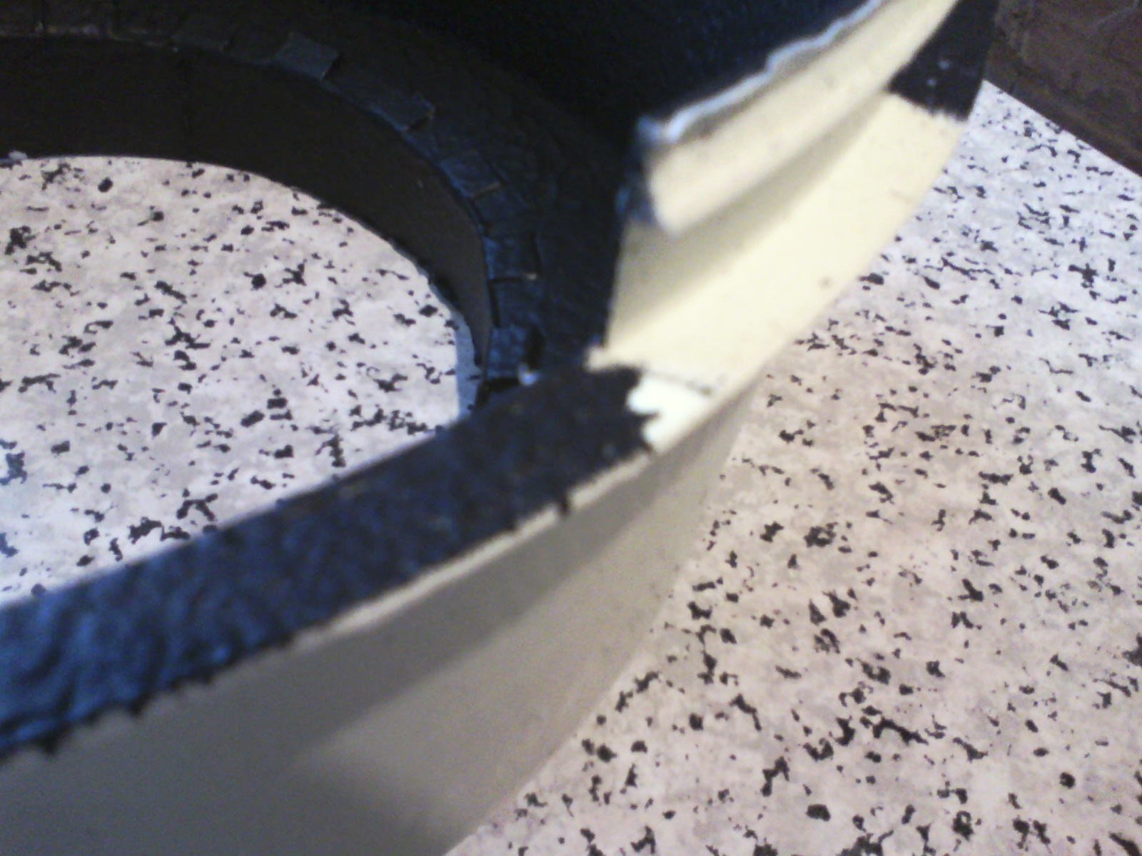

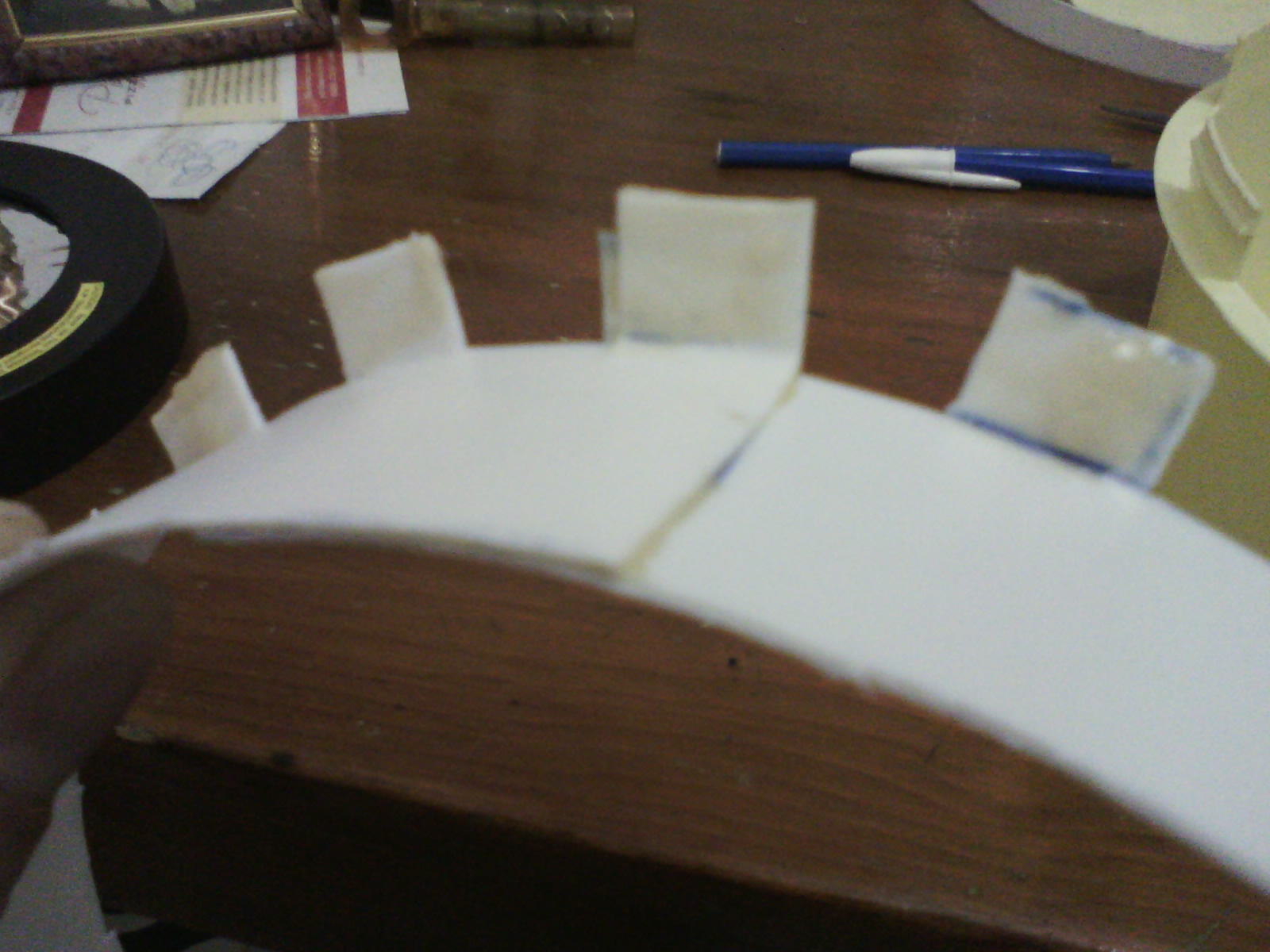

1º) Fabricamos un circulo dentado cortando un anillo de plastico de algun bidon que coincida con el diametro interno del filtro solar; luego tomamos un recipiente de helado de 3 litros y recortamos el borde superior de manera tal de que nos queden "dientes" de plastico para el agarre al tubo del telescopio como se muestra en la foto
NOTA: Traten de trabajar con presicion al realizar los dientes en cada pieza buscando siempre la simetria entre los cortes para lograr una mejor estetica y un suave y firme agarre.
