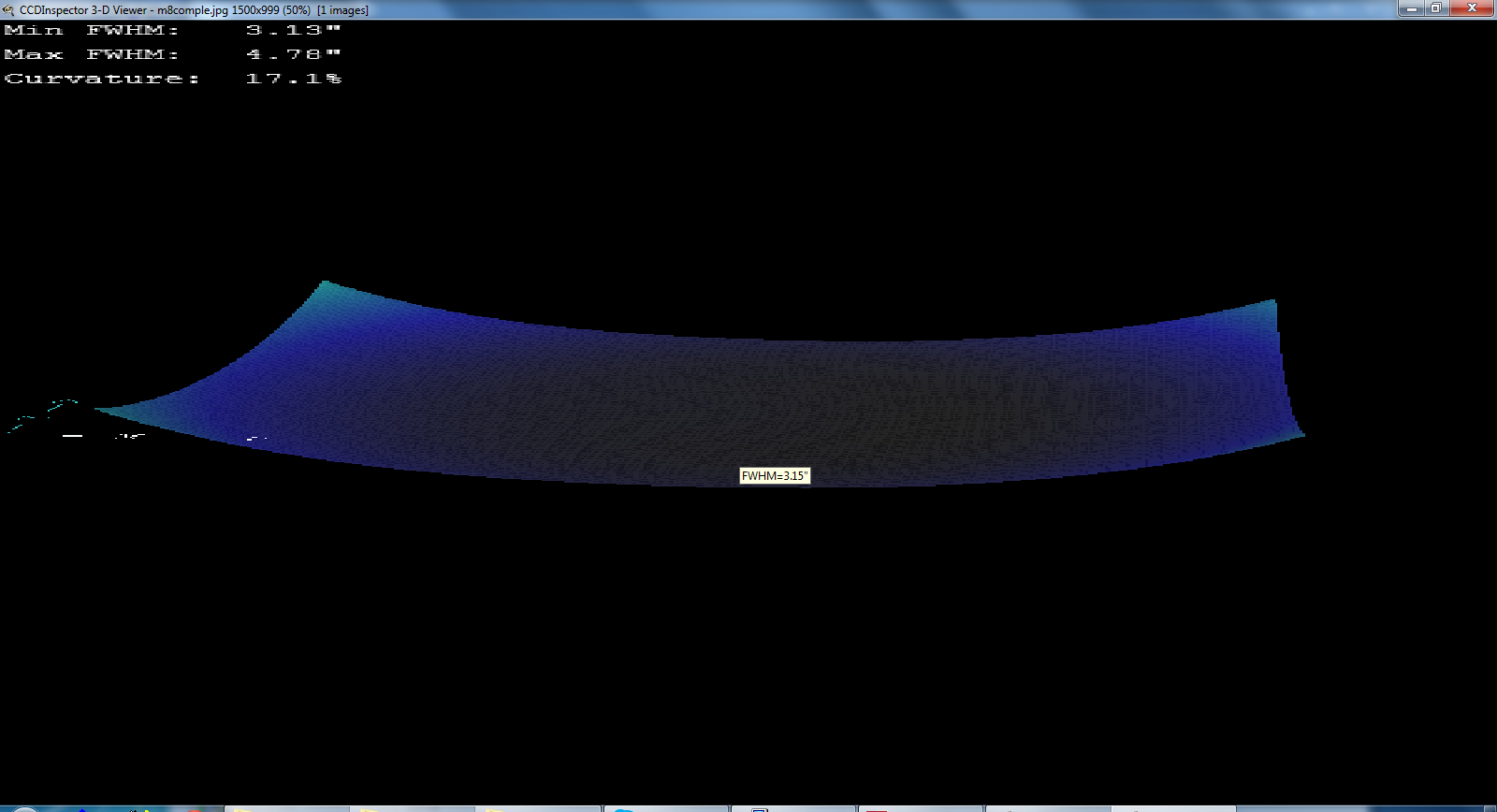

Publicado 4 de Julio del 201410 a Pancho, a pesar de las dificultades te quedó genial, mírate la distancia que debe haber entre el sensor y el flattener (creo que es 4,5mm) y verás como mejoras esa coma/astigmatismo, te digo coma astigmatismo porque las estrellas centrales también presentan un poco de elongación, vigila el guiado y corrige el tren optico, verás como el cambio es sustancial. Te pongo un "aberration spotter" para que veas a que me refiero:

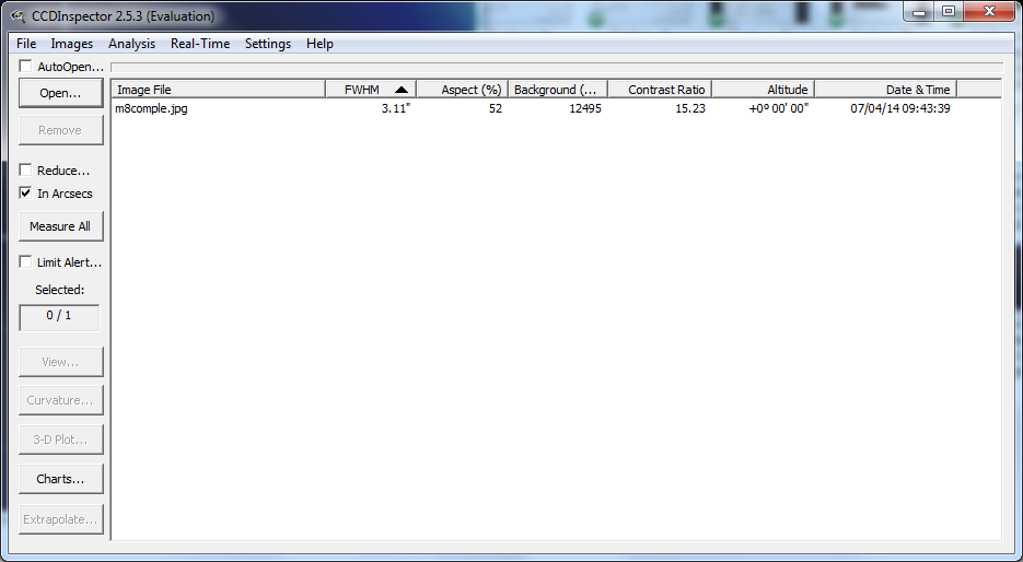

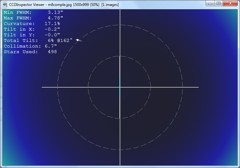

Publicado 4 de Julio del 201410 a Me sumo al analisis. Segun el CCD Inspector, tenes un "Aspect" de 52%, lo que evidencia algun tema con el guiado. El ideal es 0%, que indica que la varacion es nula (o sea, la estrella es redonda). En tu caso las estrellas son un 52% mas grandes en un eje respecto al otro. iOptron CEM70AG, iOptron GEM28ECAskar ACL200, Duoptic ED Pro 60, APO 90, Photo 90 5 elementosQHY600M, QHY294M Pro, QHY268C, QHY183M, QHY5III462CZelaya - Pilar - Buenos Aires - ArgentinaDuoptic - Espacio ProfundoMi Galeria de Fotos IG: @rfcontrerasb
