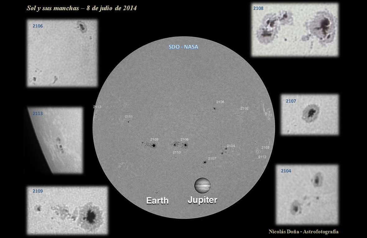

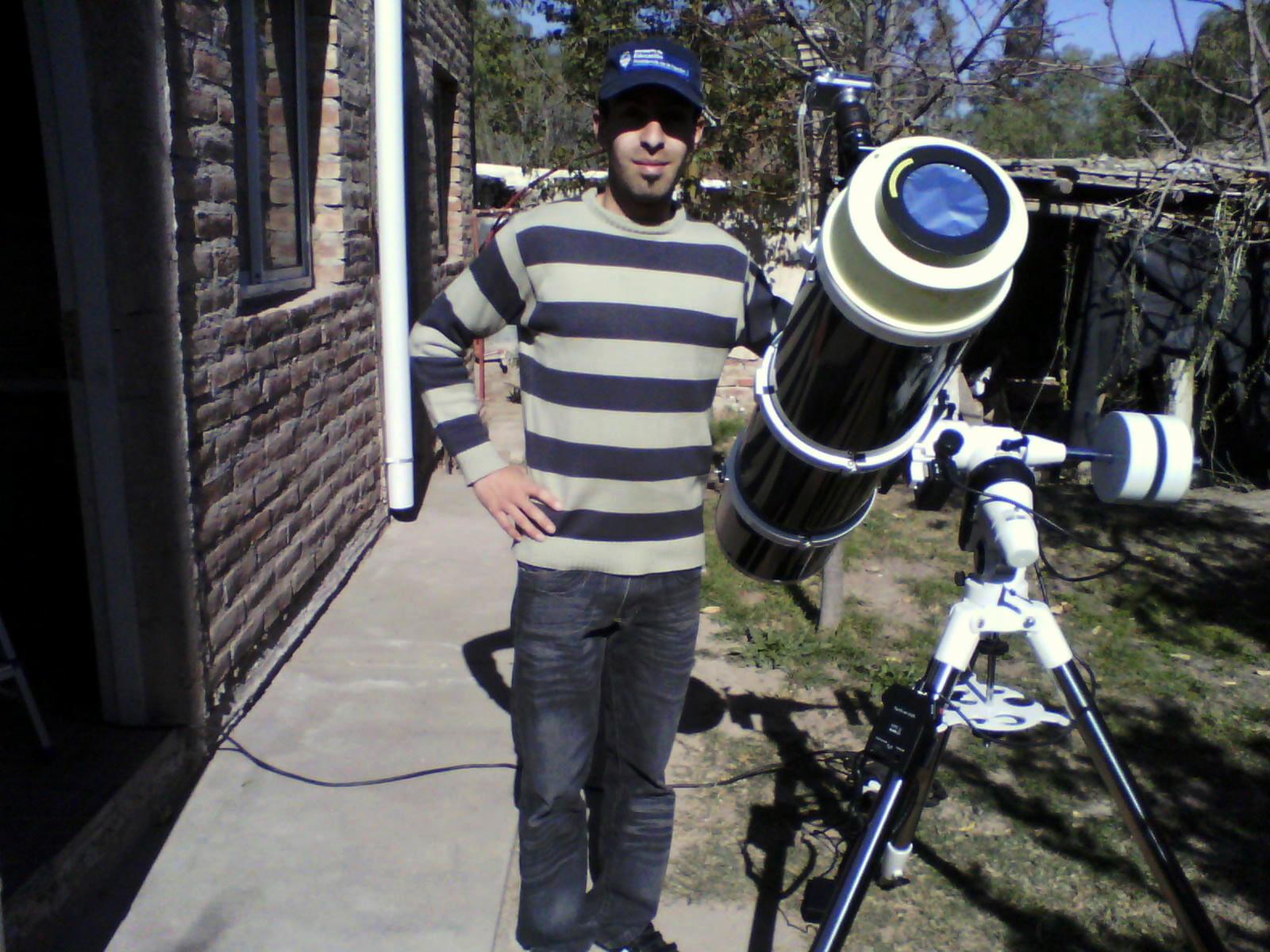

Amigos en esta oportunidad les dejo un fotomontaje del Sol del día de ayer cuando el sol se encontraba transitando el meridiano local sanjuanino. La imagen principal corresponde a la sonda SOHO de la NASA del dia correspondiente mientras que las demás imágenes mas pequeñas son obtenidas por mi a 200 aumentos + 3 aumentos de la cámara digital...les dejo ademas unas fotos de la configuracion usada.
IMG_0765.JPG.6c33a91f8908c62683ff7f1dc70El Sol y sus manchas 8-7-2014.jpg[/attachment]
La imagen principal es de la sonda SOHO de la NASA y las demas tomas son hechas por mi...noten el temeño de la Tierra comparada con el de las manchas solares :shock:
Espero que les guste y cualquier duda o consulta que tengan les respondere con gusto.Saludos

Muy buenas tomas! Me encanto el reductor de apertura casero!
Gracias moska, el elevado costo del filtro solar para mi abertura y la idea de tener en el futuro un mak 127 me llevaron a la compra de este filtro especificamente y a la necesidad de adaptarlo para mi actual telescopio Explorer 200P :)
Muy prolijo Nico, felicitaciones! Una consulta, no te hubiera convenido colocar el filtro descentrado para evitar la obstruccion del secundario? Saludos!
Mepa q por el tamaño del filtro, aunque lo ponga al borde, se come obstruccion completa del secundario
Mauro gracias por comentar y por la buena onda, te cuento que hice esa prueba de ver cuanto me convenía colocar el filtro hacia un costado en ves de colocarlo en el medio y el resultado fue que como dice moska la obstrucción es completa por lo que como me es mas fácil construir algo centrado decidí hacer el reductor de abertura como lo ves en la foto
