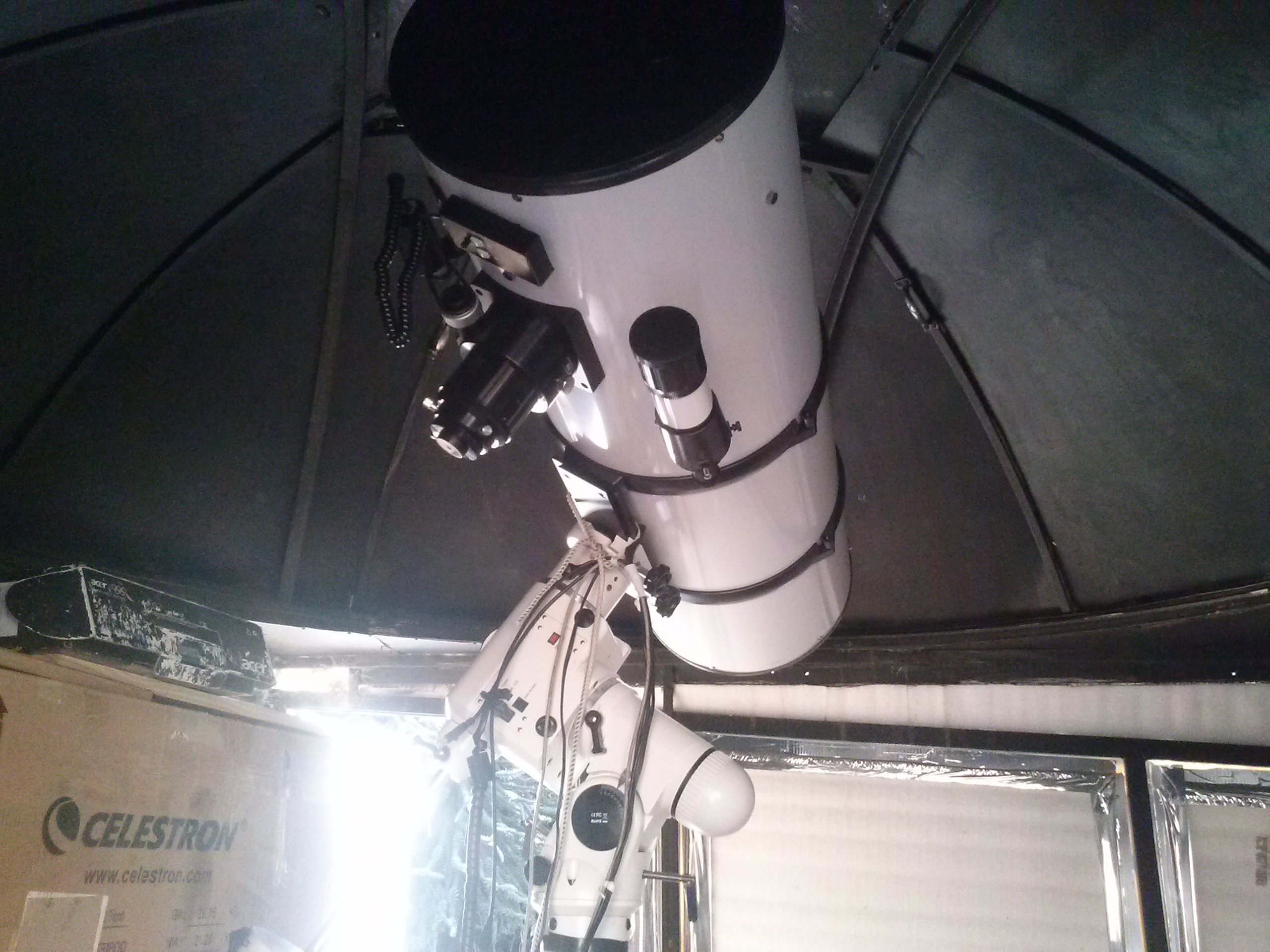

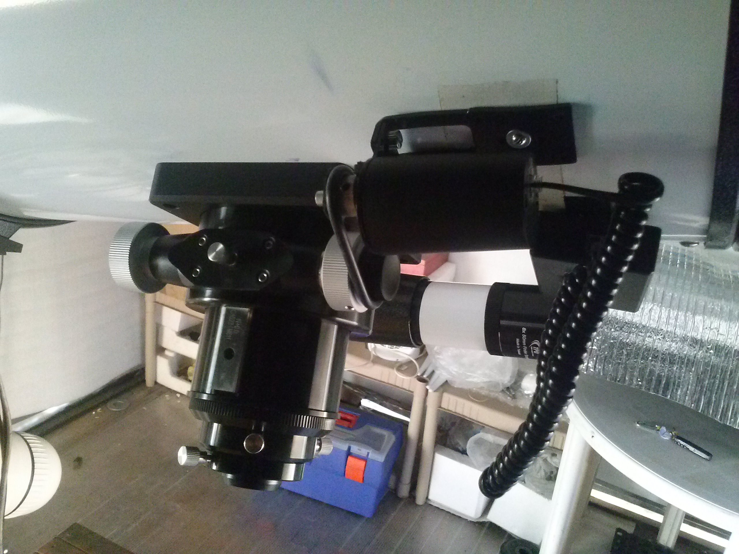

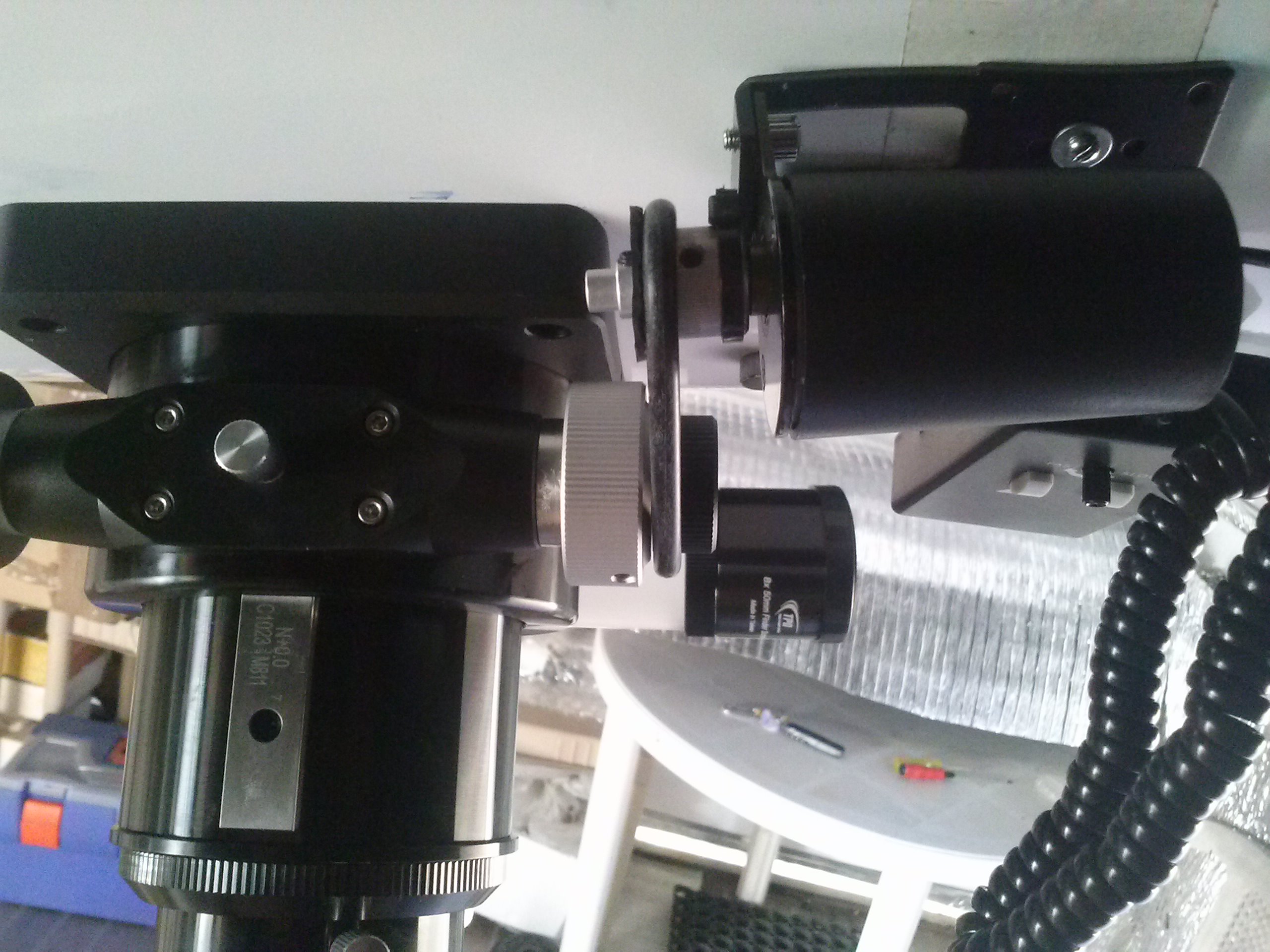

Adaptar focuser electronico Sky watcher, en newton 300 F4, ( cuyo focuser es similar, sino igual a los GSO,) Como me era casi imposible adaptarlo directamente sobre el mismo focuser, mirando algunas adaptaciones en google le puse un Oring, y realice dos agujeros en el tubo y coloque el motorcito, así quedo y funciona bien.

No contaban con mi astucia......jaja , quedo excelente y muy prolijo, parece que fuera original de fabrica.
Te hago una pregunte, en el motor parece que tuviera una roldana, se la colocaste vos o viene así, y en el focuser apoya directamente sobre la ruedit del dual o le colocaste algo..
Siempre tuve ganas de comprar ese enfocado y nunca me decidí ya que como hago visual no se si se justicia.
Felicitaciones por el trabajo.
Pablo
Gracias Pablo por los comentarios, y la roldana que tiene es la q viene con el motor, yo le puse una arandela para que no se salga el oring
