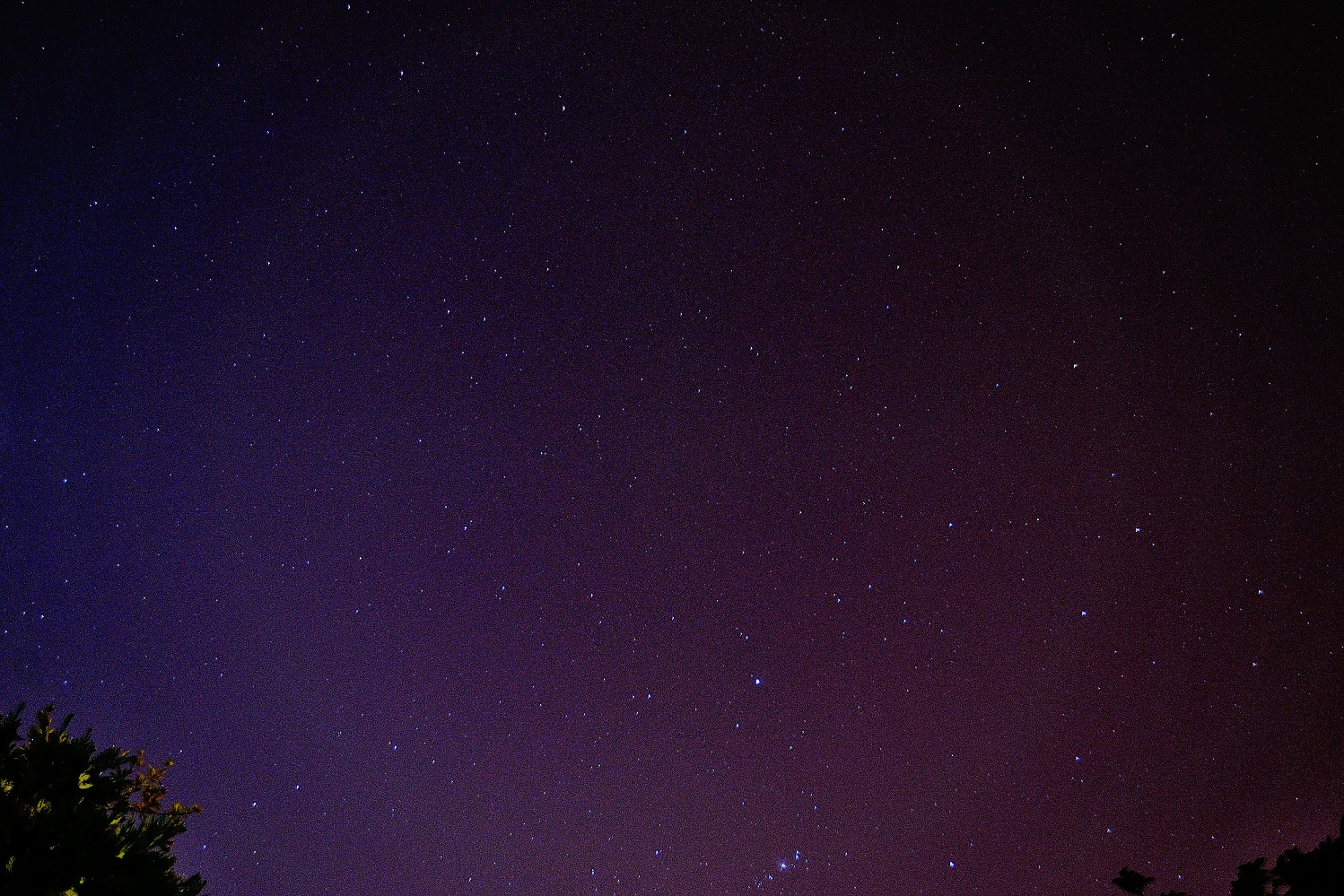

Publicado 17 de Agosto del 201410 a Saludos a todos! Espero no estar haciendo una pregunta redundante en este foro, considero que no porque sospecho que es algo puntual que yo estoy haciendo mal... El tema es que aproveché la noche para practicar sacando algunas fotos... algunas las sobre-expuse demasiado otras me quedé corto, pero en general todas me salen corridas o movidas, incluso cuando no uso tanta exposición. Pero en general en todas las fotos tengo el mismo problema... las estrellas se me mueven y eso que estoy dejando la cámara sola en el modo ese que hay que esperar 2 segundos para que se dispare. Favor de mirar las imágenes adjuntas! Yo sé que es obvio pensar "chambón se te movió la cámara" pero me llama mucho la atención el trípode si bien al principio lo tenía extendido tanto los 3 tramos de las patas como el tramo extra vertical, tras ver que este problema persistía lo contraje completamente quedó en su mínima expresión pegadito al suelo y todo, y aún así esto sucede... hasta llegué a preocuparme por la cámara aunque anda muy bien en verdad ¿alguien podría darme alguna sugerencia al respecto? Gracias de antemano !! Foto de lejos: Captura.PNG[/attachment]

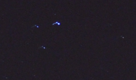

Publicado 17 de Agosto del 201410 a Autor Obviamente estuve jugando con la nitidez y demás cosas en el software de Nikon en este caso, pero de ninguna manera voy a solucionar el problema... ¿es normal pretender ver las fotos en escala 1:1 y que estén bien puntuales las estrellas?

Publicado 17 de Agosto del 201410 a Autor Saludos a todos y muchas gracias por sus respuestas, paso a comentarles la tontería que hice y aún así me dio un fantástico resultado!! La cosa es así... pensando un poco con la cámara en la mano formulé la teoría de que el peso considerable de ella tenía algo que ver puesto que el trípode es recontra livianito y bastante blandengue... es marca "VGO" y recuerdo bastante bien haberle pedido el más barato en su momento para los binos... jaja. En mi casa tengo algo así como 55m de patio, así que hice lo siguiente. Más o menos en un extremo del patio sobre un banco de trabajo coloqué la cámara debidamente instalada con su trípode, al lente con dos gomitas elásticas le "adjunté" un puntero laser de los baratos nomás, que dejé prendido con cinta aisladora (todo bien caserito). Apunté al fondo del patio y tiré el disparador en el modo que hay que esperar 10 segundos para que tome la fotografía, luego me fui corriendo al fondo del patio a mirar el puntero laser que daba contra la pared medianera. Cuando se disparó la foto... ¡VOILA! El puntero tembló como loco!! Misterio resuelto, el procedimiento mecánico interno de la cámara está imprimiendo una aceleración rotacional que rompe el estado de reposo de la misma al momento de tomar la fotografía, Adicionalmente, además de moverla, se queda micro-oscilando indefinidamente como por 10 segundos mas o menos, terrible! Hice el mismo experimento con la cámara apoyada directamente sobre la mesa y no se movió para nada. Lógicamente por un tema pitagórico digamos, lo que hice de ir corriendo al patio fue para tener suficiente distancia como para multiplicar cualquier alteración imperceptible mirando la cámara o el laser de cerca. Veredicto: Mi trípode es una porquería, pero al menos ahora o sé !! Quiero decir que esto no se me hubiera ocurrido sin la sugerencia de Gliese que me tiró la punta del ovillo, muchas gracias!! Voy a probar ese modo de bloqueo de espejo que mencionás. Más gracias, estoy re emocionado ahora no puedo esperar a que vuelva a ser de noche.
