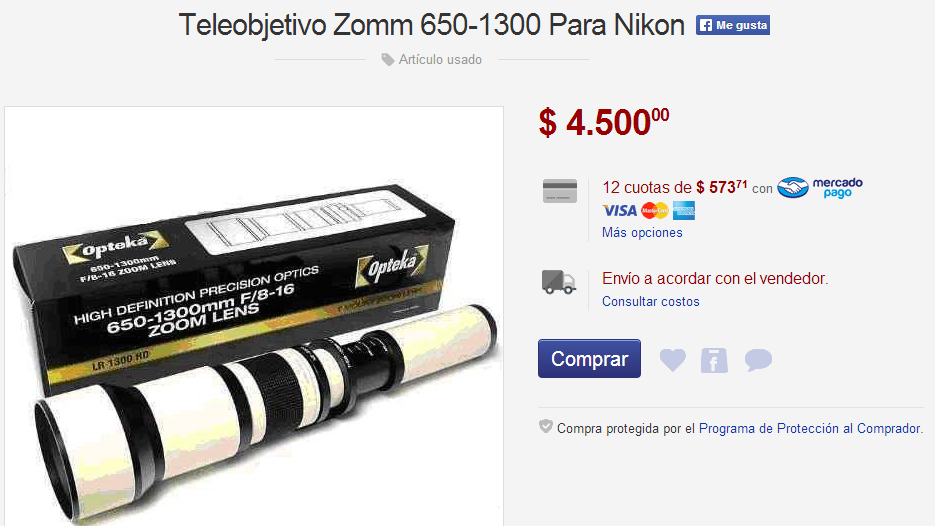

Publicado 1 de Septiembre del 201410 a Buenas noches a todos, Les cuento que estoy tratando de ubicar mejores lentes para mi Nikon D3100, me encontré con esta publicación en Mercado Libre: http://articulo.mercadolibre.com.ar/MLA ... -nikon-_JM El tema es que acabo de ver teleobjetivos de 300mm... a 80.000$ !!!!!!!!!!!!!!!!!!!!!!... y ahora uno que parece tener hasta 1300... encima con un supuesto multiplicador, ¿por 4.500$? ¿alguien sabe en qué radica tan tremenda diferencia de precios? No entiedo del todo todavía como funcionan estas cosas... veo lentes de 300mm que rondan los 4.000$... otros también de 300mm a 12.000$... 50.000$... 80.000!!?!?!? Favor si alguien me puede explicar qué sucede aquí. ¡Muchas gracias de antemano!
Publicado 1 de Septiembre del 201410 a Basta con leer algunas reviews: http://www.amazon.com/Opteka-650-1300mm ... B00064YZAQ Resumiendo lomínimo: -pobre caledad óptica -sin control de apertura -vigneteo -flexiona -etc Como dicen muchos títulos, obtenés lo que pagás. Es preferible un refractor o catadióptrico chico. Saludos
Publicado 1 de Septiembre del 201410 a Hola. Yo sin probarlo y sin leer reviews (que no sabés quien los escribió) te puedo decir que si es F8/F16 sin contar el teleconverter 2x no vas a tener nada de luz. Sacando la calidad de la imagen que depende de la calidad de los vidrios, en F16 vas a tener que usar un ISO alto y vas a perder calidad, Tal vez si pensas sacar a plena luz de día te sirve, pero tené en cuenta que tenés que sacar con trípode sí o sí. Si lo vas a usar para la luna, tal vez si esta llena te alcance la luz. Saludos.
Publicado 1 de Septiembre del 201410 a Armando amigo, esto debe ser como los binos. Tenés un galileo 10x50 a 600 pesos y un zeiss a más de 25 lucas. No sé nada del tema teleobjetivos. Yo también acudo mucho a los reviews y foros para informarme. Eso te enseña un montón. Ahora, el bicho ese tiene una pinta bárbara...
Publicado 1 de Septiembre del 201410 a La marca tiene algunos chiches de esos y rondan precios similares: http://www.amazon.com/s?rh=n%3A499320%2Cp_4%3AOpteka
Publicado 1 de Septiembre del 201410 a hola un lente con esas condiciones, en canon o nikon ronda los 70 mil pesos, asique imaginate no digo que tenga los lentes de plastico pero creo que por ese precio en ves de 300-1300 tendrian que poner la verdad 80-200mm mira si queres te puedo prestar mi camisa, para ver que precio final te hacen, jajaja ojo al comprar, mercadolibre no es nada serio.
