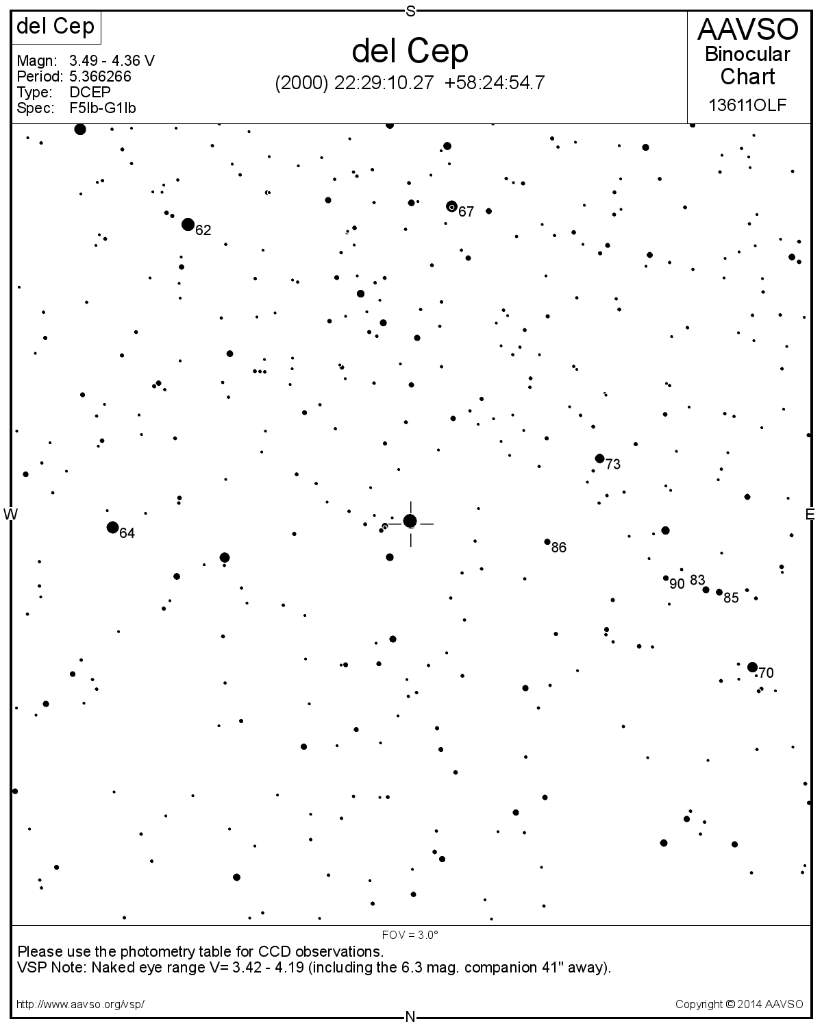

Hola panas de EP preparando una observacion para delta cephei (HIP 110991) de tipo pulsante, al generar la carta en AAVSO para binocular me doy cuenta que las esttrellas de magnitud constante o de comparación estan por encima del rango de magnitud a medir, es decir por ejm la estrella presenta un rango de 3.5--4.5 y las q me ofrece la carta son de 6 en adelante...no encuentro un rango menor para hacer la estima...es mi duda . agradezco sus ayudas. gracias

hola Jorge,el maximo de delta cephei es 3,5 que es igual a zeta cephei y cuando cae a 4,,4 tenes a epsilon cephei para usar de referencia.
