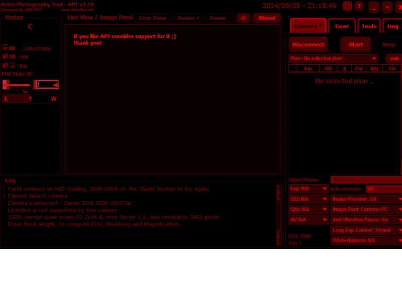

en esta foto , solo encendi la camara, pero no active el plan.

primero selecciono un plan, luego lo edito le doy 45 de expo en iso 1600 con pausa de un segundo y que tire 5light , le doy ok, y pasa a la pantalla principal, le doy start, y no hace nada,

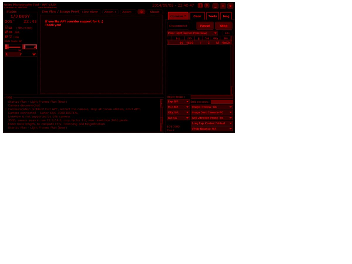

aca tenes la copia de la pantalla, elegi el plan light new lo edito ahi estan los parametros le doy conect y estart y no dispara, el soft me reconoce la camara y los seteos que le doy, una ves que toco start me dice cuantos minutos finales de expo son y todo, pero no dispara, espera unos 5 segundos y se desconecta.

El problema radicaba en los cables USB.
La cámara conectaba pero al momento de seleccionar el LIve view no andaba.
El problema eran los cables.
Cambia los cables USB y proba ( trata de conseguir cables buenos)
Espero esto resuelva tu problema.
