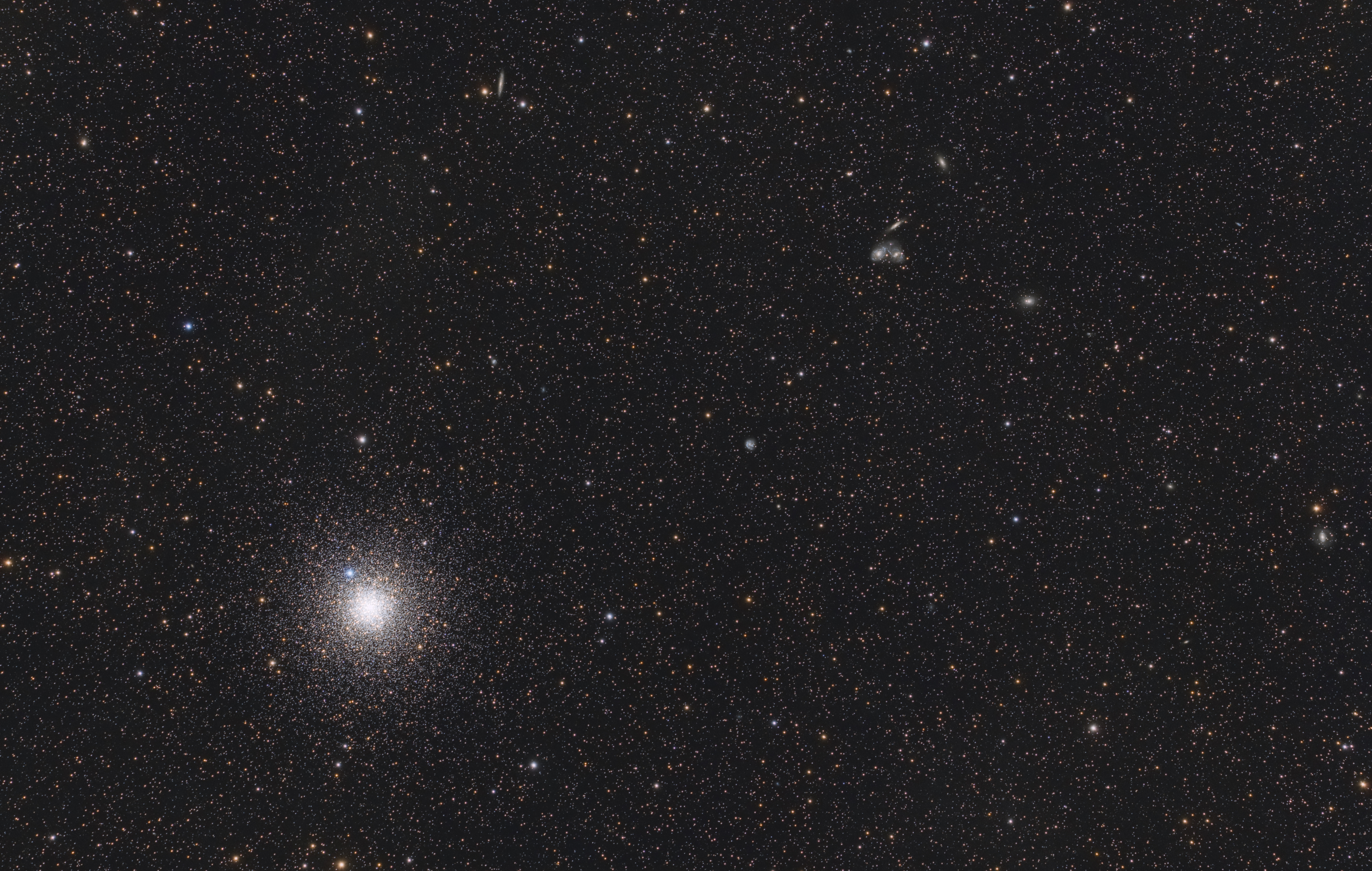

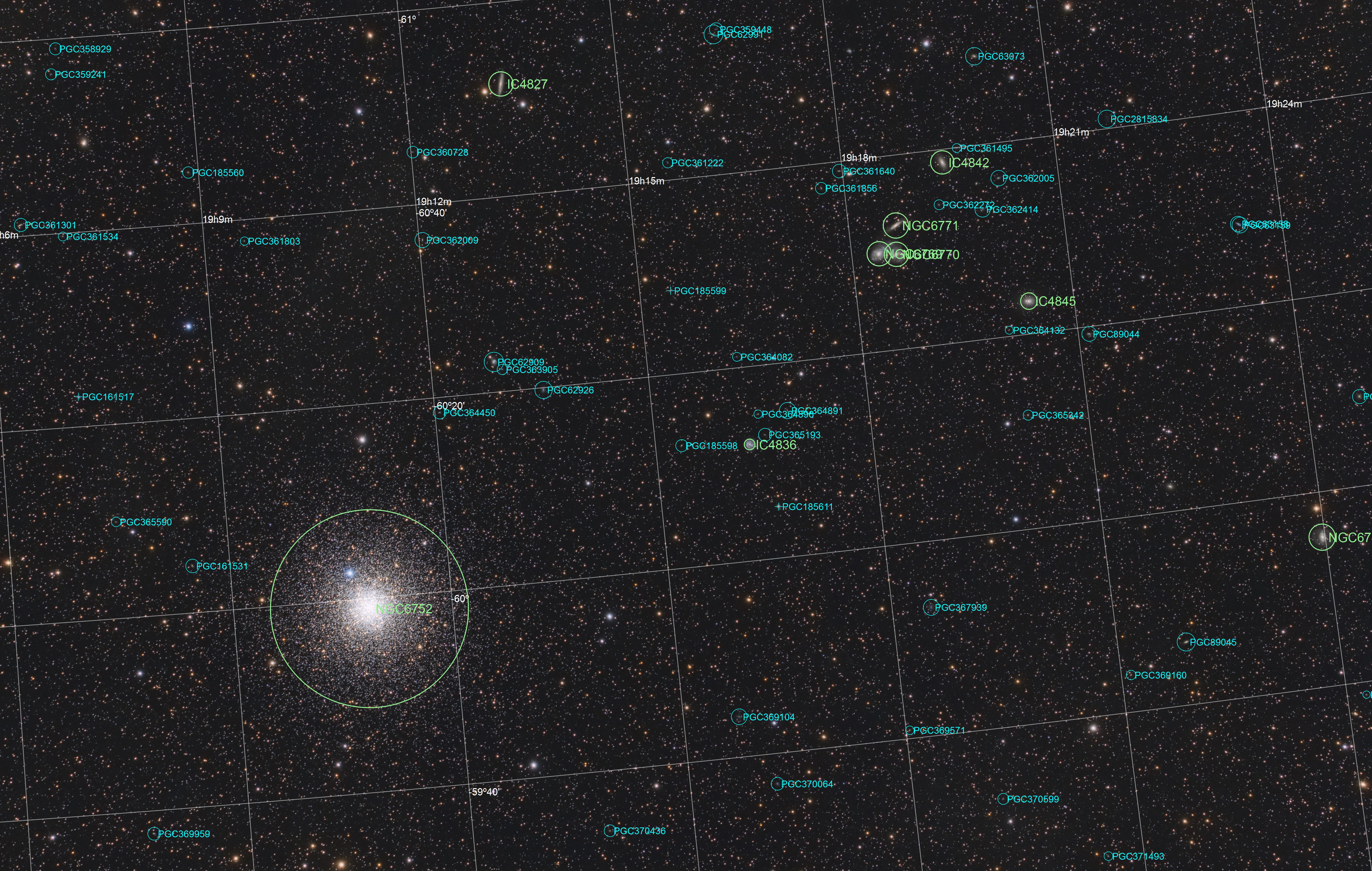

Publicado 24 de Septiembre del 201410 a Les dejo la otra toma que hice en Areco éste sábado. Ya la había hecho desde casa para probar el autofoco, y me gustó tanto el cuadro que la volví a hacer desde buenos cielos. Son 2,5 horas en tomas de 5 minutos a iso800, en foco primario del AP130GT, con la canon 6D enfriada a 1°C. Conté más de 50 galaxias visibles en el fondo, hasta magnitud 17,4! Les dejo links a resolución nativa y versión anotada. Espero les guste. Si se estira más se ve una nube de polvo extendida sobre el CG, que parece ser IFN. http://www.pampaskies.com/gallery3/var/ ... _hires.JPG http://www.pampaskies.com/gallery3/var/ ... otated.jpg saludos, Ignacio
Publicado 24 de Septiembre del 201410 a Impecable la puntualidad de las estrellas, hermosa fotos en todos los aspectos Ignacio.
Publicado 24 de Septiembre del 201410 a Hermosa foto y muy lindo encuadre, me gusta lo limpio del fondo. Siempre que veo fotos de galaxias inevitablemente pienso en la inmensidad de todo esto. Felicitaciones, Ariel.
Publicado 24 de Septiembre del 201410 a IMPRESIONANTE!!!!, exelente trabajo con el autofoco, la verdad es impactante e impecable la imagen final
Publicado 24 de Septiembre del 201410 a Impecable, me gusta mucho la puntualidad de las estrellas, la cantidad de galaxias y los detalles de cada una que pudiste levantar. Saludos
Publicado 24 de Septiembre del 201410 a Realmente coincido con los muchachos en la puntualidad del guiado. Es algo que llama la atención a primera vista. Luego los detalles de las pequeñas galaxias. Y el fondo muy bien neutralizado. Esas técnicas raras que usas para eso, se ve que te dan buenos resultados JAJAJAJ. Saludos.
Publicado 24 de Septiembre del 201410 a Que increíble trabajo hiciste. Una técnica perfecta tanto de captura como de procesado, y el nivel de detalles es impresionante (definición de las galaxias, forma y color de las estrellas). De lo mejor que he visto, felicitaciones. Ivan
Publicado 24 de Septiembre del 201410 a Impecable en todo sentido Ignacio, para mi una de tus imágenes más lindas y creativas. Abrazo.
Publicado 25 de Septiembre del 201410 a Excelente como siempre, el color perfecto y el detalle de las galaxias pfff.... Que te puedo decir, impecable!

Publicado 25 de Septiembre del 201410 a Preciosa imagen Ignacio. Que impresionante campo lleno de galaxias, y que en resolución máxima se ven con detalles en su estructura. Solo tengo una observación, respecto del procesado del cúmulo: En la resolución máxima se ven como filamentos entre las estrellas. Si pudieras corregir/mejorar eso... ABZ Geert
Publicado 25 de Septiembre del 201410 a Autor Gracias, Geert! Sí, ví lo que decís en su momento (estrellas pegadas por "puentes"), y traté de corregirlo sin éxito. Normalmente ésto se produce por una imperfecta máscara duran la reducción morfológica de estrellas. Pero en éste caso me parece que viene de arrastre desde la deconvolución. Tenía pensado hacer un apilado con bayer drizzle para ver si mejoraba la cosa. Pero como sólo se nota en resolución nativa, me da algo de fiaca. Veremos... abz Ignacio
