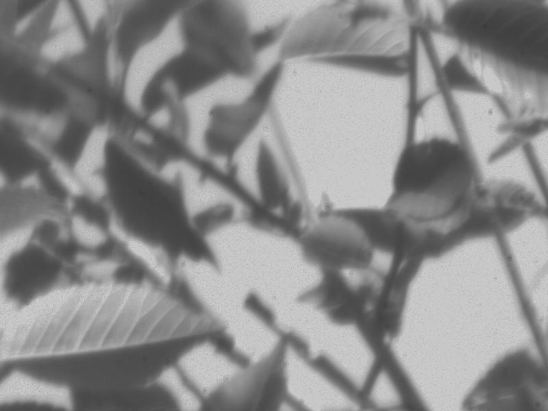

A vuelta de correo me recomiendan ajustar la velocidad de disparo (que por default era muy baja) y ajustar la ganancia. Como el mensaje llegó un cacho tarde, al día siguiente apunte de día el teles a un árbol como a 500 mts, enfoqué una ramita de la copa con ocular de 25mm. Reemplacé el ocular con la cámara aumenté la velocidad de disparo al máximo en el EZPlanetary y voilá! una imagen recontra borrosa pero indudablemente de la rama del árbol. Muevo la profundidad de la cámara en el portaocular hasta obtener una imágen mejor enfocada y tomo una foto que adjunto más abajo.
Luego averiguaré de dónde salen los puntos que se ven en la foto. Típicamente es mugre, pero limpié la placa y el espejo del codo de mi MAK y no se movieron las manchas. Giré la cámara y no se mueven, giré el porta ocular acodado y nada.... espero que no sea el primario porque lo va a limpiar montoto.
Había entendido que lo habías limpiado con el codo!!! :shock::lol:
¿Si el primario está sucio no debería girar esa "suciedad" también al girar el diagonal?
Abrazos,
No tenia poder el mak! :lol:. Excelente tutorial Javi, gracias por los links, las ganas que tengo de hacer unas pruebas con esa camarita y el dob! Abrazo!
Bueno, aprovechando que me pude colgar del feriado ayer por el día del comercio, me fuí a ver a "la fuente de todo saber y entendimiento" que, a precio de cebar unos mates, le pasó la escobilla (lenspen?) al lente de la cámara y quedó mucho mejor. Aún no la he vuelto a montar en el telescopio pero ya se nota que no tiene los puntos que se veían.
