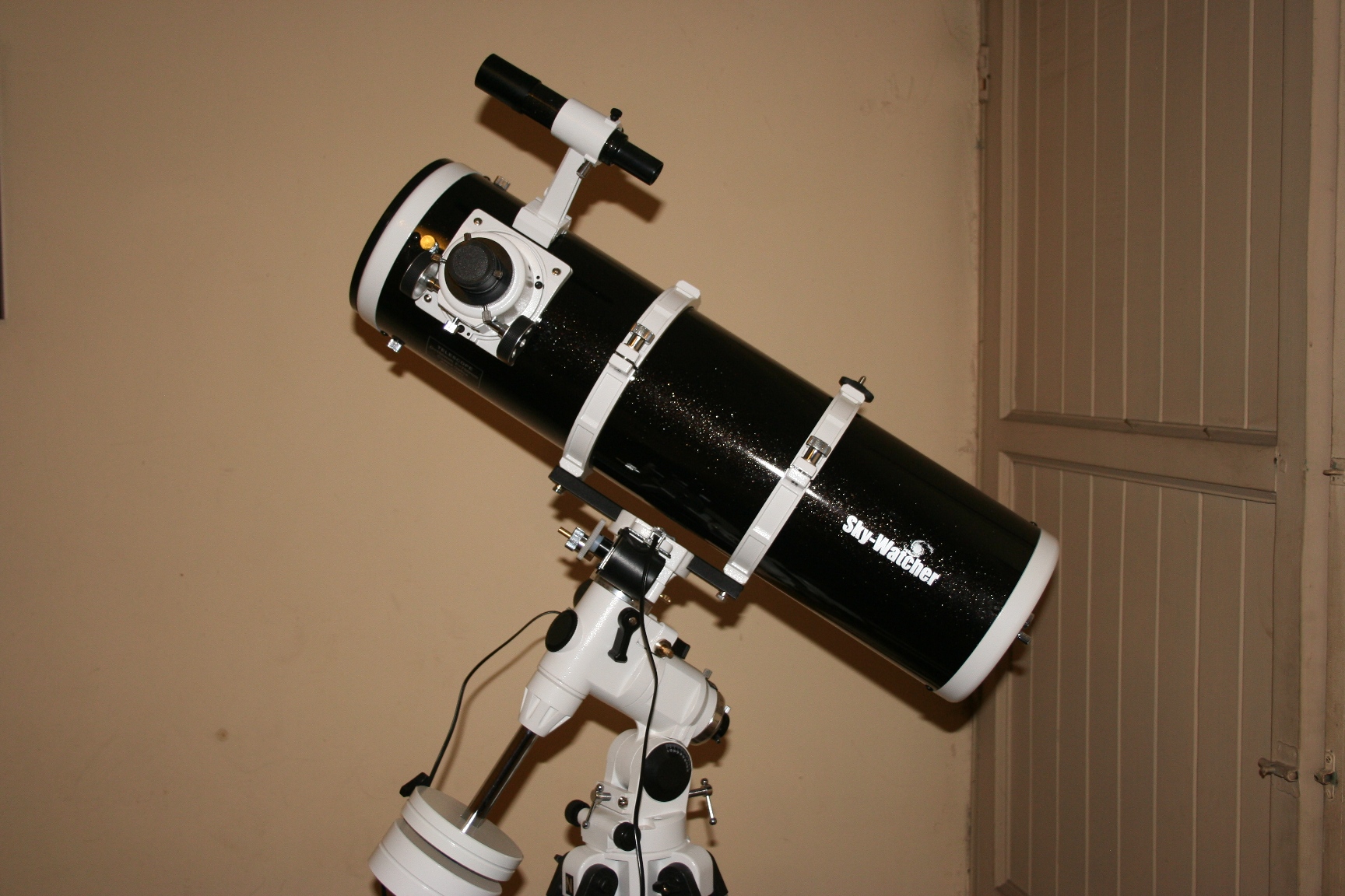

Publicado 7 de Octubre del 201410 a Primera sesión Muy buenas tardes gente!, quería hacer esta breve reseña a ustedes que me tuvieron todo el aguante para comentarles que estoy realmente muy, muy feliz con la adquisición. El viernes 3/10 después de la espera llego el cañón a mi vida. Los días no fueron los que uno hubiese soñado pero finalmente en la madrugada de hoy tuve la posibilidad de estrenar el Skywatcher 150p después de tanta lluvia. Y que mejor estreno que estrenarlo en familia, y con la hermosa luna que tenemos. Tuve una "pequeña" sesión observacional con mi hermano y mi abuela, (una grande la abu) y para nuestro asombro la calidad y cantidad de detalles que pudimos ver a pesar del brillo de la luna estando a hs. de ser luna llena eran increíbles, tanto así que se nos pasaron volando mas de 4 horas solo mirando la luna!! Realmente saca de mi imaginación como mejoraría una experiencia visual oculares de alta gamma, porque la satisfacción que tuvimos fue muy grande. Ya cansados porque además teníamos que madrugar... aunque no quería desaprovechar la oportunidad, en un apuro antes de desarmar el equipo por curiosidad empecé con a apuntar de forma aleatoria hacia las estrellas, mirando siempre por el ocular sin registrar hacia donde me dirigía, intentaba ver diferencias entre ellas, y en mi excursión y para mi grata sorpresa, termine en la constelación de Orión CLAVADO sobre la nebulosa de Orión objeto que desee ver desde el momento que decidí comprar el telescopio y que no hice esa noche por el apuro y la dificultad que me daba la inexperiencia de usar una montura ecuatorial. Indescriptible la sensación, era la primera vez que observaba una nebulosa y habré estado una hora más con el ojo mirándola. Las ganas que me dan de hacer un viaje al campo con el equipo son increíbles Dudas Como podía esperarse, la primera experiencia que trae un telescopio puede llevar a mandarse las primeras cagadas, pese al haber visto los videos de astronomía amateur, los manuales, información, etc. En síntesis, soy todo un boludo. Quiero explicar lo mejor posible mi problema, porque es complicado de entender. Resulta que nunca pude balancear el equipo correctamente. En la sesión no tuve ningún problema de falta de equilibrio, pero el momento de intentar equilibrarlo para usarlo, el eje de ascensión recta, mueva a donde mueva el contra peso, siempre quedaba durito en la posición donde lo dejaba pese al estar el eje sin la traba. Capaz se movía al mover las pesas pero solo un poco, ínfimo, y se quedaba estático en donde estaba, solo lo podía mover a mano. Tampoco es que era dificultoso moverlo, pero me llamaba la atención el balance del eje, aunque no le di importancia y pensé en mi ingenuidad que al ser nuevo, necesitaba ponerse en marcha un poco. Para mi sorpresa hoy repensando si hice las cosas bien, se me da por girar la rosca que les muestro en rojo, pensando que estaba asociada al porta polarscope, y veo que además de destrabar el circulo con coordenadas, destrabo completamente el eje de ascensión recta dejándolo como una seda. El manual no mencionaba nada sobre dicha rosca y no se tengo la más mínima idea de la función ni de la rosca ni del círculo graduado con movimiento teniendo otro fijo adyacente. Agradecimiento Quiero agradecerles a todos por la mano y especialmente a Duoptic que estoy muy feliz con el equipo y por el trato que tienen Editado 7 de Octubre del 201410 a por Invitado

Publicado 8 de Octubre del 201410 a Autor Les haría un vídeo, Sfellero si tuviste la posibilidad de probarlo coméntanos. Para decirles esto probé la montura sin el tubo, y cuando ajusto el tornillo que les indico del disco graduado, con el seguro de AR destrabado, la AR queda estático de todas maneras en el lugar donde estaba posicionada al momento de atornillar, moviendose únicamente manualmente. Paso seguido, aflojo el tornillo y la AR se mueve instantáneamente al lugar de equilibrio.. dudo que sea casualidad, pero sinceramente no lo se del tema. El problema que tuve para equilibrar la montura, lo tuve cuando intente equilibrarla con el tornillo que ajusta el disco de graduación ajustado, lo que provocaba era que este donde este el contrapeso, el eje no se movía en absoluto. Problema que no tengo mas con el tornillo desajustado

Publicado 13 de Octubre del 201410 a Autor Acá les dejo el vídeo de lo que sucede con la montura, de manera visual. De mas vuelvo a aclarar que ya no cuento con ningún tipo de inconveniente para balancear el eje de AR desde el momento en que libere el tornillo. Comienzo del video: tornillo de circulo graduado ajustado, seguro del de AR libre, MOVIMIENTO FORAZO/nulo. Desajuste del tornillo Y seguro del eje libre, AR movimiento completo y libre
