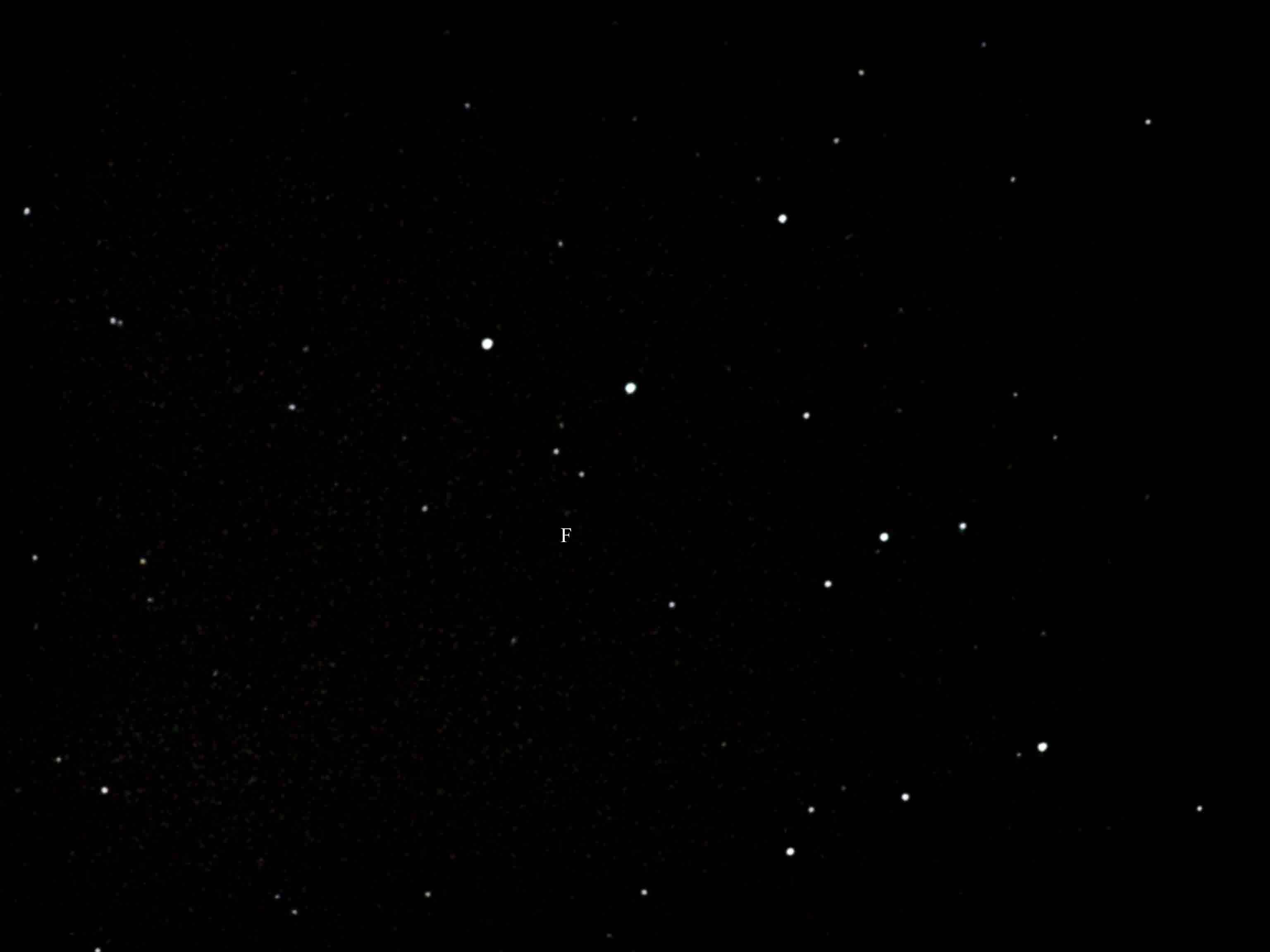

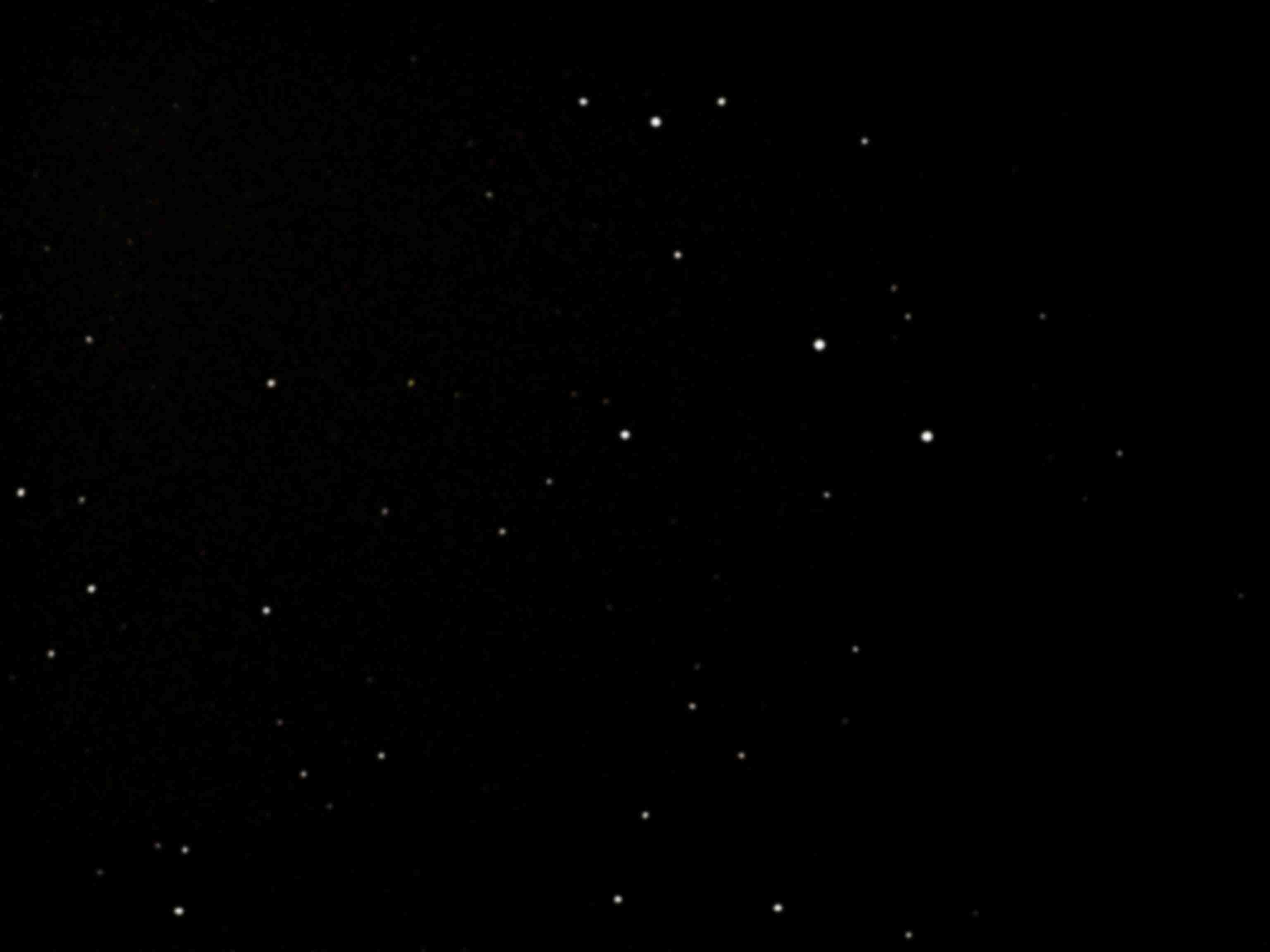

Publicado 13 de Diciembre del 200717 a Hola Gente: En un post anterior les contaba que mi intención era tratar de calcular los parámetros orbitales (en particular del asteroide flora) a partir de observaciones. Hoy les quería contar que salió de esto. La verdad estoy muy contento pues conseguí avanzar mucho en este tema. Tendría muchas cosas para contarles pero voy a tratar de ser lo más breve posible para no aburrir. Antes de comentarles los resultados obtenidos, quería empezar a contar a grandes rasgos el camino que recorrí. Primero leer bastante. Como lo quería hacer mediante fotos leí algunos artículos, que bajé de la web, de astrometría CCD, por ejemplo este de J. C Martinez-Oliveros: www.maths.monash.edu.au/~jolivero/data/astrometria.pdf Y algunos capítulos de libros de mecánica celeste donde contaban los métodos para determinación de orbitas, en particular el libro de Moulton “Introduction to Celestial Mechanics” que es un clásico del tema y se baja gratis de la web: http://onlinebooks.library.upenn.edu/we ... 01872-1952 Me decidí a hacer programas para facilitar la tarea. Estos programas los hice en Matlab, que es un lenguaje para cálculos numéricos. Para correrlos hay que instalar el software Matlab ($$$) o el Octave (gratis). Subo los programas que hice. La verdad no están en buenas condiciones para que los use otra persona, no son muy amigables como se dice, más que nada por mi inutilidad programando. Pero los subo por si a alguien le interesa. Creo que cualquiera los podría operar sabiendo un mínimo de matemática, por ejemplo como convertir ángulos a radianes de grados-min-seg o horas-min-seg. Bueno el método, a muy grandes rasgos, es así. Por las las leyes de Newton conocida la posición de un cuerpo y su velocidad conoceremos su estado presente y futuro. Conocer posición y velocidad entraña conocer 6 números más un tiempo al cual esos números corresponden. Ahora bien, en cada observación que uno hace de un cuerpo, solo determina 2 números (AR y DE por ejemplo) de modo que la idea de los métodos es hacer 3 o más observaciones para recolectar 6 datos o más y con estos calcular los 6 que nos interesan: posición y velocidad. Hay dos métodos importantes para la determinación de orbitas: el de Laplace y el de (uno de los más grandes genios de la ciencia) Gauss. El de Laplace es más sencillo de modo que decidí empezar por este. No obstante el primer problema a abordar fue obtener efectivamente AR y DE del objeto estudiado, no es tan facil la cosa. Más que nada pues mi teles tiene escalas graduadas de juguete. Pero aquí nos ayudan las bases de datos de estrellas. En particular usé el stellarium. Las estrellas tienen, más o menos, siempre las mismas AR y DE. La idea es que si uno saca una foto de un objeto “desconocido” utilizando que conoce las coordenadas de las estrellas que lo rodean poder calcular las del objeto. Tres estrellas son suficientes pero cuantas más mejor. No es un problema tan facil como pareciera, por supuesto pensando en obtener mucha precisión. En las mediciones que hice logré obtener AR y DE de flora con un error (más o menos) de +- 3 seg de arco. Hay que usar métodos de matemática no tan triviales, fórmulas de geometría esférica, mínimos cuadrados, etc. Estos métodos los estudié del artículo de Martinez-Oliveros entre otros. Hice un programa registro.m para hacer estos cálculos. No obstante preparar los datos para correr este programa es tedioso. Hay que registrar las estrellas cercanas al objeto estudiado, esto es: determinar AR y DE y las coordenadas en pixeles de las estrellas en la foto. Por cada observación tuve que hacer una tabla como la que muestro abajo. Esta es la parte más tediosa del proceso y por lejos la más larga. En este punto tengo que ser sincero y decirles que en la web hay programas, por ejemplo Astrométrica , Charón, etc. que tienen todo el proceso automatizado, desde el de hacer coincidir las estrellas de su foto con la base de datos de la USNO (via web), hasta, si descubren “algo raro en la foto” hacer el informe para mandarlo al MPC (Minor Planet Center). Pero bueh, yo quería aprender a hacerlo por mis medios. Además algunos de aquellos programas duelen ($$$). Además de estos datos necesito la posición y velocidad de la tierra en el momento de la medición, en una de las observaciones solamente. Claro está la posición y velocidad de la tierra afecta la posición y velocidad aparentes del objeto. Este dato lo obtengo de la excelente pagina del JPL: http://ssd.jpl.nasa.gov/horizons.cgi No obstante esto se podría programar para no tener que recurrir al JPL. Después, con los datos obtenidos corro el programa laplacemet.m y hace los cálculos pertienentes, nuevamente no son muy sencillos. Cambios de coordenadas, solución de ecuaciones nolineales, etc, etc. Hay que referir todo a coordenadas heliocéntricas, pues las leyes de la mecánica clásica valen en sistemas inerciales (no en cualquier sistema de coordenadas). Un sistema de ejes con origen en el centro del sol se aproxima a un sistema inercial. En fin este es el resumen. Ahora les cuento la experiencia concreta: determinar los datos orbitales del asteroide flora. Tomé tres fotos 1) 30-11-07 21:30 2) 4-12-07 21:31 3) 12-12 1:01. Usé la cámara en piggyback!! No es cosa de científicos en rededor de un supertelescopio hacer estos cálculos, cualquiera lo puede hacer desde el patio de su casa. Por supuesto no con la msima precisión. De hecho la humanidad (Ptolomeo, Kepler, etc) determinaron orbitas por muchos siglos sin teles, cámara ni nada, solo con sus ojos y digamos un transportador. Es más Ptolomeo lo hacía con la teoría incorrecta!!!! Hice todo lo que les conté (mando la tabla del 12-12) y dieron estos resultados, que corresponden a flora el 4-12-07 1:01, que también comparo con los respectivos datos del carts du ciel y la wikipedia http://en.wikipedia.org/wiki/8_Flora ángulo de fase: 0.199 radianes=11.4º. Valor del carts 11º. Este es el ángulo que nos dice si el cuerpo presenta una fase y de cuanto. Distancia tierra objeto: 0.88 UA , carts 0.93 Distancia sol objeto: 1.83. carts 1.88 UA Periódo orbital: 1123 días. Wikipedia: 1193. Semieje mayor de la órbita: 2.11 UA, wiki: 2.202. Bueno en fin, hay una diferencia pero estos métodos se pueden ir mejorando también. Les mando unas fotos: las de flora que usé, una captura de la pantalla de cuando corrí el programa para flora (y la verdad salté en una pata) y una de las tablas que confeccioné. Además les mando zipeados los programas registro.m y laplacemet.m. Lo de zipeado es porque sino no me deja subir los archivos por la extensión. Bueno gente, espero les guste. Un abrazo. programas.zip

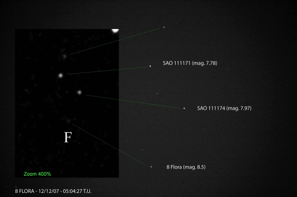

Publicado 13 de Febrero del 200817 a La verdad impresionante el trabajo! Calcular la orbita con 3 segundos de arco de error es algo impresionante! y hacerlo con fotografias tomadas en piggyback todavia más! Gracias por los enlaces ya me bajé el libro y el articulo sobre astrometría CCD, a ver si cazo algo del tema, cualquier duda ya estaré preguntando en el foro de matematicas. Nuevamente, felicitaciones por la caceria del asteroide, evidentemetne con voluntad e ingenio, no hay limitaciones. Saludos! PD: De casualidad, los dos fotografiamos al asteroide FLORA la misma noche! ahi dejo un frame con un recorte ampliado de tu foto para que se vean las coincidencias! Saludos!
Publicado 13 de Febrero del 200817 a Autor Gracias Carlos por tus comentarios. Una aclaración. Calcular la órbita implica calcular todos los elementos orbitales del objeto. Algunos son ángulos y se pueden medir en grados y otros no, son distancias por ejemplo y se miden en km o UA. La precisión de 3 seg de arco que mencioné fué en determinar la AR y DE del asteroide. Esa es una medición, como tomar una regla y medir. Después con esa medición hay que hacer los cálculos y eso agranda el error, ya que este cáclculo, como cualquier otro, es aproximado, pues resolver las ecuaciones con exactitud es imposible. Y, a fuerza de ser honesto, debería decir que el error de 3seg de arco fue un poco de suerte, otras mediciones me dieron un poco más de error 10 o 15 seg. Además habría que haber comparado las carts du ciel con otras fuentes, ya nos hemos dado cuenta vos y yo, que diffieren en +-1 seg. Sobre las fotos tuyas del cometa 8P/tuttle llegamos a una precisión del tipo, pero con una focal mucho más larga que los 60mm de mi cámara en piggyback. Me alegra que te entusiasmaste. El articulo de astrometría CCD es más elemental, el libro requiere entrenamiento en matemática y física a nivel universitario. Digamos mecánica, álgebra y análisis matemático en varias variables. Hay muchísima información en la web, siempre en inglés, después encontré otros manuales de mecánica celeste por ejemplo. No me he olvidado de tus fotos del cometa, pero uno no tiene tiempo para todo lo que quiere y tiene que hacer. Me he olvidado un poco de los asteroides y las órbitas porque me copé con la astrofotografía. En lo que te pueda ayudar avisame. Si querés encarar algún "proyecto" de trabajo en el que podamos colaborar encantado. Saludos
