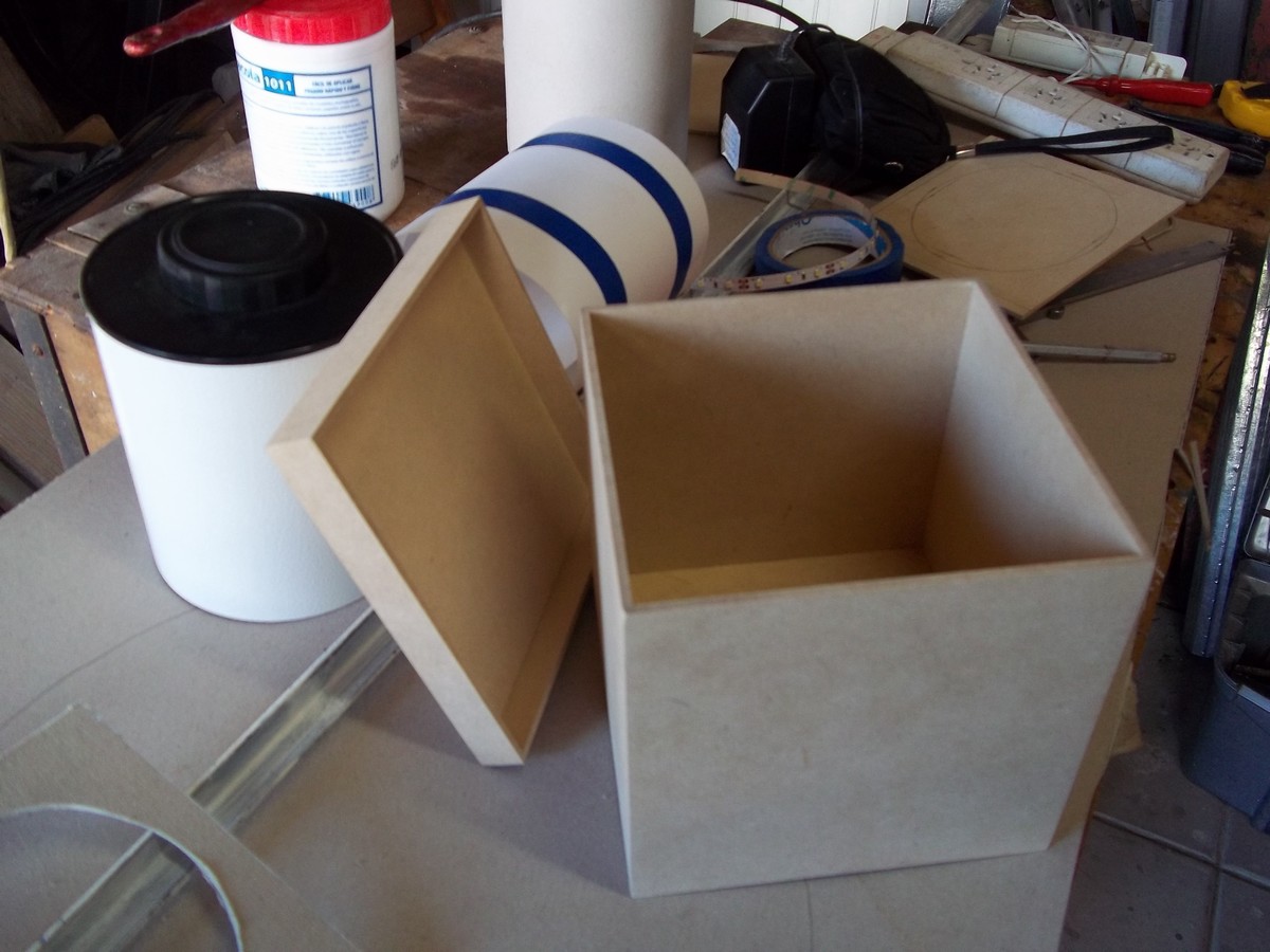

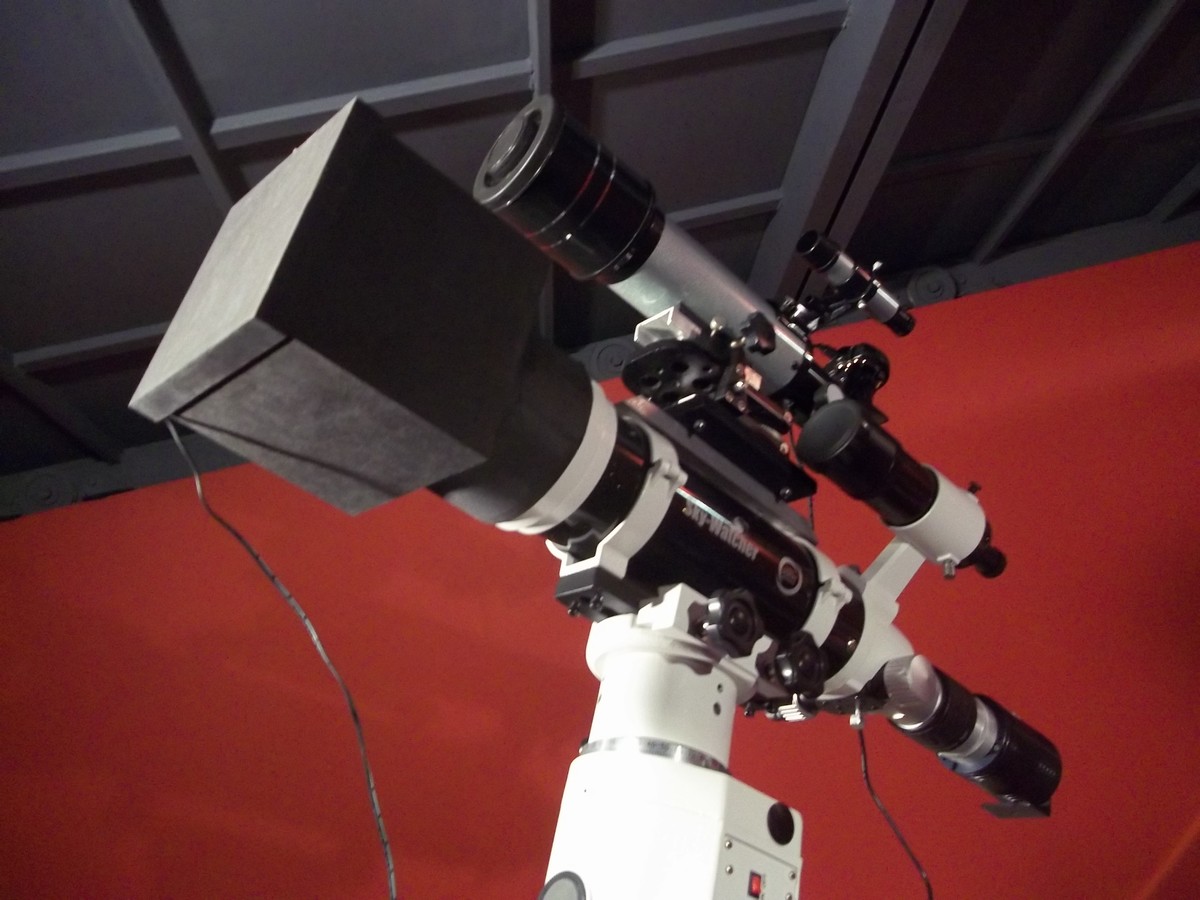

Publicado 24 de Octubre del 201410 a Hola: Para el SW 80 ED, me construí una caja de flats con esas cajitas de Fibrofácil que venden en unos comercios especializados. Son unos negocios que venden cositas caladas, marcos, azucareras…, y todo ese tipo de adornos para pintar… Le puse una tira de LEDs de color blanco, y la alimenté con un trafo 220/12 V, 50 W, de esos para dicroicas, pero puede ser bastante más chico. En la misma bornera del trafo le intercalé un rectificadorcito, (de esos que parecen un dadito). El lienzo blanco lo compré en la mercería. Es más o menos ”cerrado el punto” (¡disculpá los términos excesivamente técnicos!). Luego hice una lista tiempos de exposición: 0.40 s, 0.35 s, 0.30 s, 0.25 s, 0.20 s, 0.15 s …..y tomé una serie de tomas para cada tiempo. Apilé la misma serie de darks, lights y bias con estos distintos tiempos, y una serie testigo sin flats, hasta que me pareció que el de 0.20 s daba el mejor resultado… Desde esa prueba, hago los flats siempre de 0.20 s (1/5 s), pero no descarto que para el newtoniano GSO de 200 mm, lo vuelva a probar. Estos días, justamente tengo que hacer dicha caja de flats. Ya tengo todo comprado. La caja más grande pero más chata. Si no logré explicarme, por favor preguntame, que no es molestia. Saludos Rodolfo

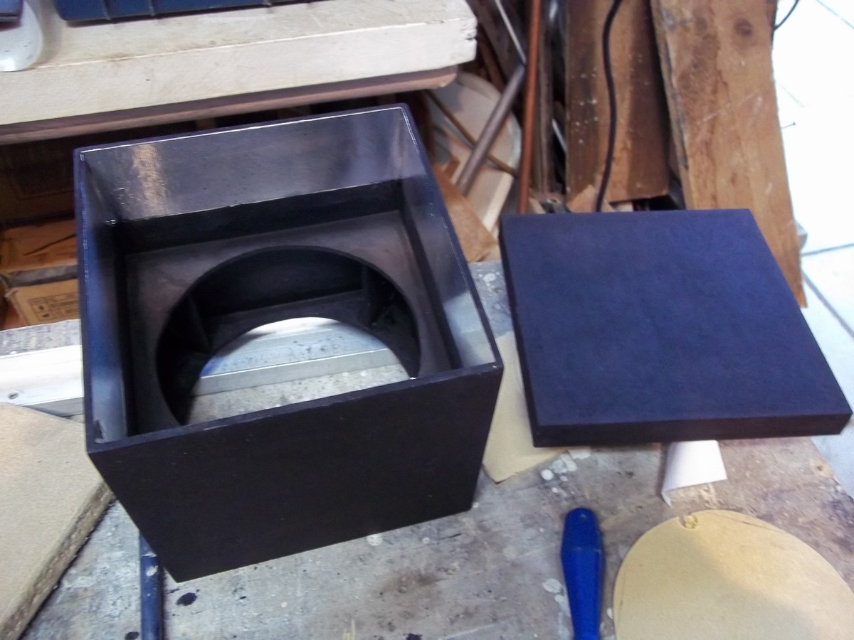

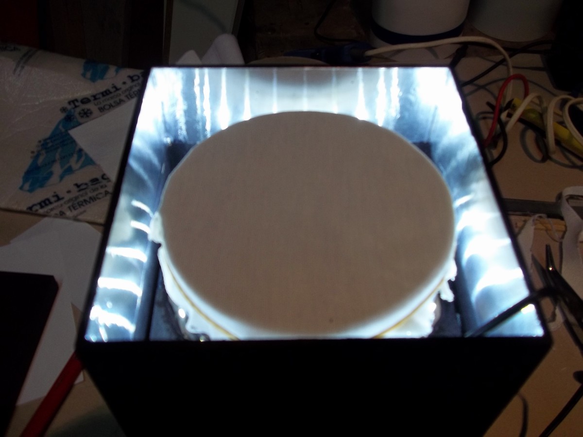

Publicado 27 de Octubre del 201410 a Hola Ricardo, Me parece que para un tubo chico la alternativa de usar una notebook / tablet como dicen los demás está buena. En mi caso eso no se puede hacer, así que me armé una caja de 27x27 cm en donde usé una tira de leds de 1 m ($100). Corté la tira en grupos de 3 leds y los distribuí en forma uniforme en el cuadrado de 27 x 27 (el tubo es de 22 cm), llegando hasta los bordes del cuadrado para que la luz sea lo más uniforme posible y no disminuya en los bordes. Luego usé dos capas de difusión separadas unos 8 cm cada una. Uno de los difusores es de acrílico blanco, el otro es de un papel blanco bastante gruesito. Con mi setup, saco tomas de 0,3 seg y así tengo una intensidad de más o menos la mitad de las ADU máximas de la cámara. Aunque me parece que a esa velocidad la sombra del obturador no molesta, igual creo que voy a ponerle una tercer capa de difusión (otro papel blanco) para sacar tomas un poco más largas. Un par de temas: _ La luz de los leds no es pareja en todo el rango cromático. Los que yo usé están muy virados al azul/verde y la intensidad en los rojos es bastante más baja. Hay un montón de gente que opina que esto es muy malo y un montón de gente que opina que no es tan malo. En particular, con mi setup a mi me funciona bastante bien. En el caso de usar CCDs con filtros siempre tenés la opción de ajustar la duración de la toma para lograr estar en la mitad del rango dinámico de la cámara para cada filtro. _ Para probar cuan pareja era la iluminación hice lo siguiente: tomé 20 flats con la caja en una posición y 20 flats con la caja rotada 90° con respecto a la posición inicial e hice un master flat con cada uno de los grupos de 20 tomas. Luego calibré un masterflat (como si fuera un light) con el otro masterflat. El gradiente de iluminación del frame resultante fue menor al 2% de punta a punta del frame, lo cual para mis necesidades (y por haber invertido menos de $200...) me deja bastante conforme. Esta prueba podría hacerse en forma más sofisticada, pero creo que para lo que yo hago y el equipamiento que tengo, es suficiente. Salute, Ernesto.

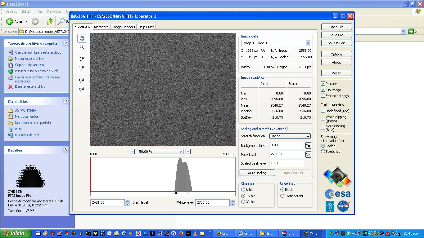

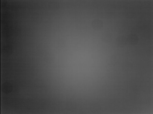

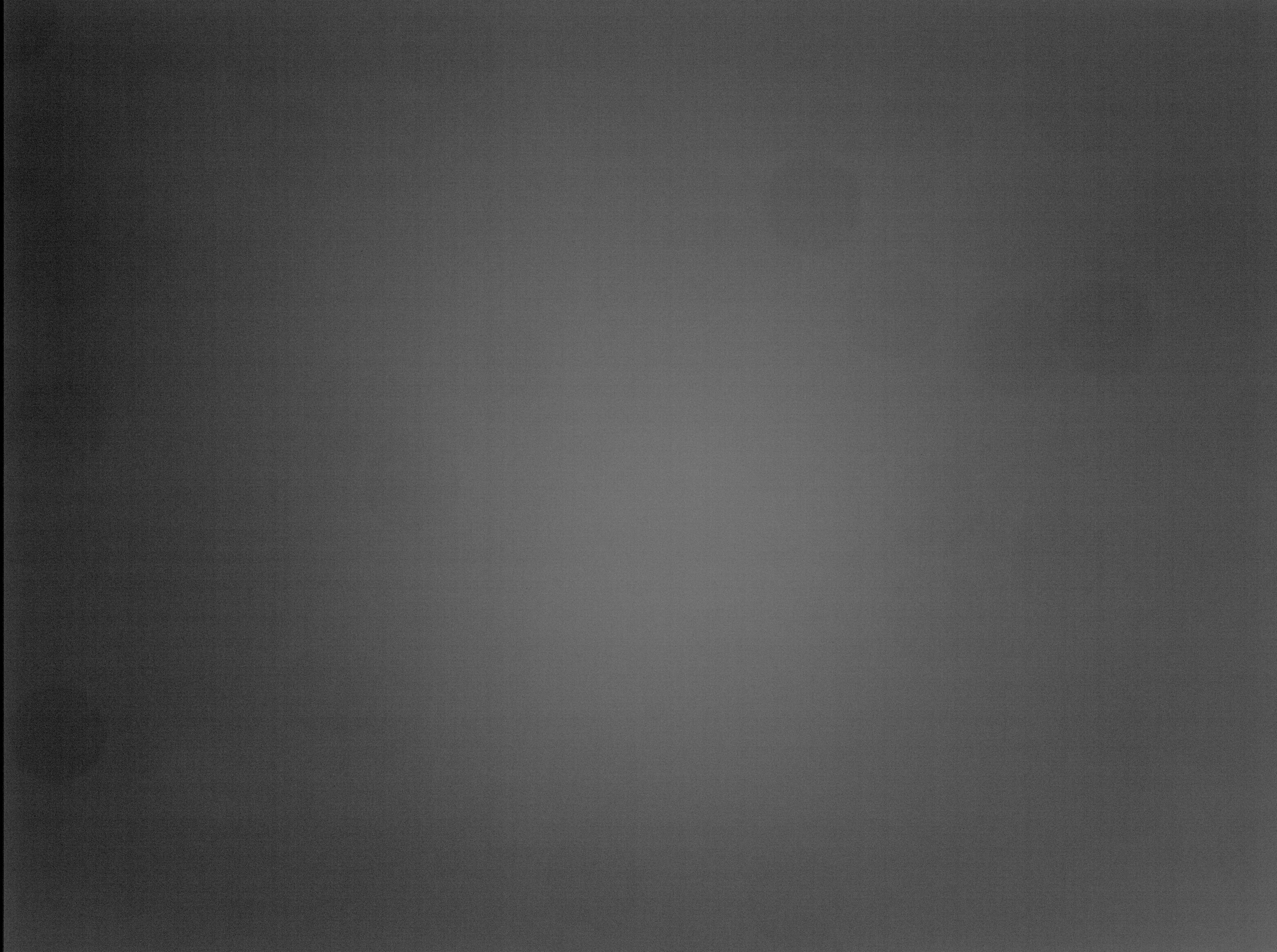

Publicado 28 de Octubre del 201410 a Autor Gracias a todos por las respuestas. Estos son los flats que estoy logrando tanto con el 250 como con el esprit, y difieren mucho respecto a los que conseguia con la Canon 10D. iOptron CEM70AG, iOptron GEM28ECAskar ACL200, Duoptic ED Pro 60, APO 90, Photo 90 5 elementosQHY600M, QHY294M Pro, QHY268C, QHY183M, QHY5III462CZelaya - Pilar - Buenos Aires - ArgentinaDuoptic - Espacio ProfundoMi Galeria de Fotos IG: @rfcontrerasb
