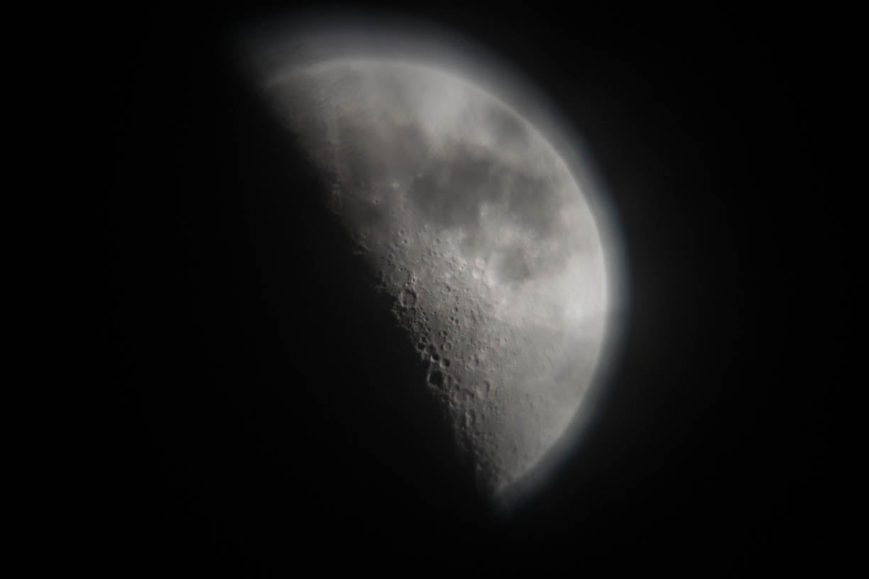

Publicado 1 de Noviembre del 201410 a Hola muchachos/as. Tengo un 130/900 y una cámara reflex Nikon 3100. Hace unos días compre el anillo T y el adaptador para proyeccion ADA200. Traté de conectar el anillo directo al telescopio (sin ocularesn ni lente ni adaptador ada200) y no hace foco, le falta tener mas proximidad al espejo secundario seguro. Ahora, cuando le pongo el ocular de 20mm enfoca "bien" pero la imagen es patética, la luna por ejemplo no sale nítida ni cerca, y ademas tiene como un resplandor en los bordes que cambia de lugar a medida que muevo el telescopio... supongo que es una aberracion del lente. El tema es que al menos quería fotografiar lo que veo con el ojo... Agradezco cualquier tipo de comentario relacionado Adjunto imagenes pequeñas a modo de ejemplo... Saludos!
Publicado 1 de Noviembre del 201410 a Hay telescopios, que no sirven para hacer foco primario, con reflex, con los focusers de stock que traen. Sobre todo, esto sucede mas facilmente, a medida que se alargan las distancias focales, a partir de 500mm, ya que necesitan focusers con mas recorrido. Para el caso de la reflex sucede porque el sensor esta "muy atras", ya que la luz se refleja en el espejo de la camara, entonces necesitas como dijiste, acercarte al secundario. Lo mas probable es que puedas usando un barlow, entre el focuser y la camara, o haciendo proyeccion, tal cual estas intentando hacerlo. Con respeto al resplandor, puede darse por varios motivos, fijate que no este entrando luz parasita por ninguna parte. Tambien hay que tener bien alineados los elementos, ya que si el ocular no esta perfectamente perpendicular a la camara, y al cono de luz, seguramente vas a tener todo tipo de aberraciones, incrementandose cada vez mas, a medida que hay mas distancia entre el ocular y el sensor. Para el caso de la reflex, ya tenes una distancia insalvable que es el recorrido desde el espejo al sensor, lo cual "aleja" el sensor del ocular, asi que deberia estar el ocular, lo mas pegado a la camara que sea posible. Intenta con varios tipos de oculares, a ver cual te da mejor resultado, te recomendaria un 25mm o 32mm. En caso de no tener buenos resultados ( a mi nunca me gusto la proyeccion, pero es algo personal), vas a tener que pensar en otro OTA, o cambiar el focuser por uno de perfil mas bajo, o cambiar el adapter que trae el focuser, buscando algo mas corto, etc, para lograr foco primario que es lo que mejor resultados te va a dar (para el caso de la luna). Que focuser trae ?. Saludos.
Publicado 1 de Noviembre del 201410 a Autor Gracias por la respuesta Diego. Te cuento que el focuser es el que trae el teles (Hokenn 130/900). Lo desarme y deje la base (sin el tubito que gradua la distancia) y mejoró el foco pero no tengo manera de dejarlo fijo. Pensé tal vez en comprar un ocular un poco mas amplio y de mejor calidad que el que trae el teles... y lo de comprar otro telescopio , ya directamente me compro algo grande con GOTO. Por ahora me quedo con este... Saludos.

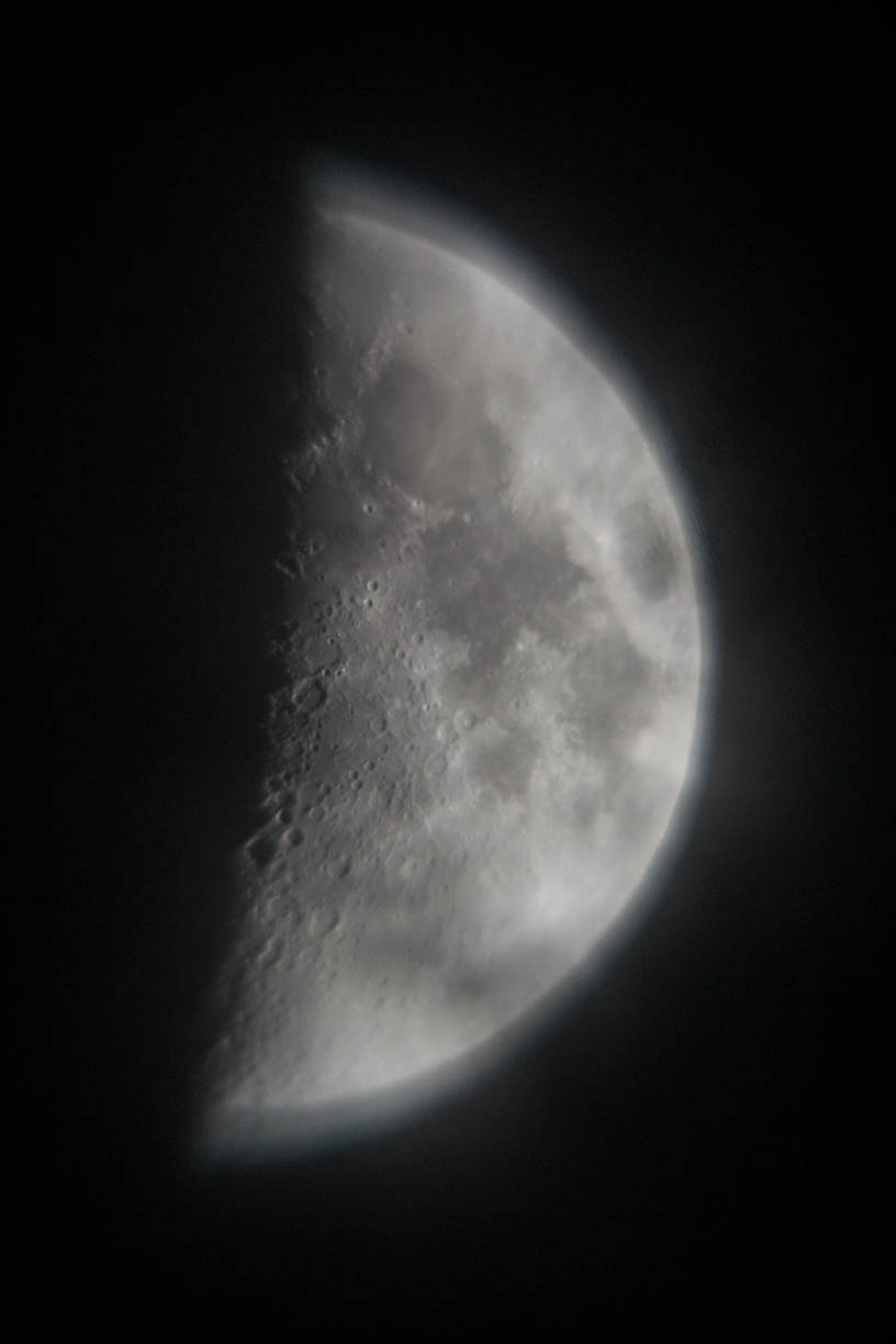

Publicado 4 de Noviembre del 201410 a Autor Al final le puse el barlow 2x desde el lado de adentro del telescopio y al reves... se entiente? Lo puse en el focuser pero desde adentro, entra perfecto y a presion. Logré la siguiente toma, sin apilado ni nada, _DSC5230 by Gusta27, on Flickr
Publicado 5 de Noviembre del 201410 a jua. Lograste algo que muchos telescopios cortos no tienen, un barlow interno de mediana calidad. Lo que es el ingenio, a mi nunca se me hubiera ocurrido probar semejante cosa (poner el barlow DESDE ADENTRO?). Saludos.
