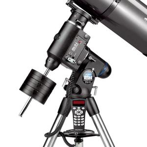

Publicado 2 de Noviembre del 201410 a Hola a todos, soy Daniel de Chile. Primero que todo indicar que estoy sorprendido con la cantidad de temas de este foro y con la web page, me saco el sombrero. felicidades. Lo segundo es una consulta sobre que cable necesito para conectar una Atlas Eq-g a un notebook y comandarlo/alinearlo/moverlo. En otros hilos he leido que sirve un cable DB9 a usb... Pregunta uno: cualquier cable de esos sirve o trae alguna configuracion especial o es estandar? porque aca en chile puedo comprar uno en tiendas de electronica. y si no... ¿se puede comprar en Argentina algún cable de esos y envío a Chile? Saludos que tengan buenos dias.

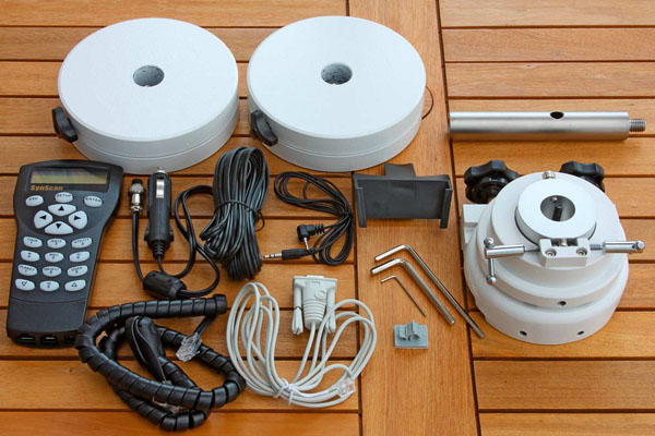

Publicado 2 de Noviembre del 201410 a Hola Daniel, bienvenido a Espacio Profundo. Para conectar la montura Atlas a la pc necesitas un adaptador usb-serie como el que esta en este sitio https://www.pcfactory.cl/producto/4060- ... B.a.Serial junto con el cable blanco que viene en la montura, que es un cable con ficha telefonica de una punta (va al pad de control) y la otra punta es un serie que va acoplado al adaptador. Si tenes una computadora vieja con puerto serie no necesitas el adaptador de todos modos. El procedimiento despues es simple, te aseguras que la computadora detecte el puerto (lo ves en administrador de dispositivos) y luego ese puerto se lo vas a indicar al driver EQMOD de la EQ6. Del lado del software vas a necesitar la plataforma ASCOM 6 y el driver especifico de la montura (EQMOD). Por ultimo tenes que elegir que software vas a usar para controlar la montura, StellariumScope, Cartes du Ciel, MaximDL, Starry Nights, EQTour, etc. Cualquier cosa avisa Saludos y buenos cielos! iOptron CEM70AG, iOptron GEM28ECAskar ACL200, Duoptic ED Pro 60, APO 90, Photo 90 5 elementosQHY600M, QHY294M Pro, QHY268C, QHY183M, QHY5III462CZelaya - Pilar - Buenos Aires - ArgentinaDuoptic - Espacio ProfundoMi Galeria de Fotos IG: @rfcontrerasb

Publicado 2 de Noviembre del 201410 a Autor Estoy en el trabajo.... pero estoy craneando la conexion y me asalta una duda: No recuerdo que haya venido ningun cable blanco con la montura. quizas te refieres el que va del pad a la montura, ese es negro con puerto serie color azul en mi montura( en la imagen que adjunte viene en color blanco el conector serie y su cable en espiral). Ahora bien, saco el pad junto a ese cable espiral y en ese puerto de la montura conecto el cable de PC Factory y el Extremo USB al PC, eso he entendido. Saludos.-
Publicado 2 de Noviembre del 201410 a Hola Daniel, Los cables que vienen con la montura son varios, el cable que va del pad a la montura (cable enrulado) y un cable blanco (orion puede tener otro color) que es el cable en cuestion (la imagen adjunta es de una AZEQ6 pero los cables son los mismos). El armado seria Computadora -> USB-Serie -> Serie (blanco) -> pad Si bien la ficha coincide, la montura se controla conectando el cable al pad, no al puerto de autoguiding. Saludos iOptron CEM70AG, iOptron GEM28ECAskar ACL200, Duoptic ED Pro 60, APO 90, Photo 90 5 elementosQHY600M, QHY294M Pro, QHY268C, QHY183M, QHY5III462CZelaya - Pilar - Buenos Aires - ArgentinaDuoptic - Espacio ProfundoMi Galeria de Fotos IG: @rfcontrerasb
