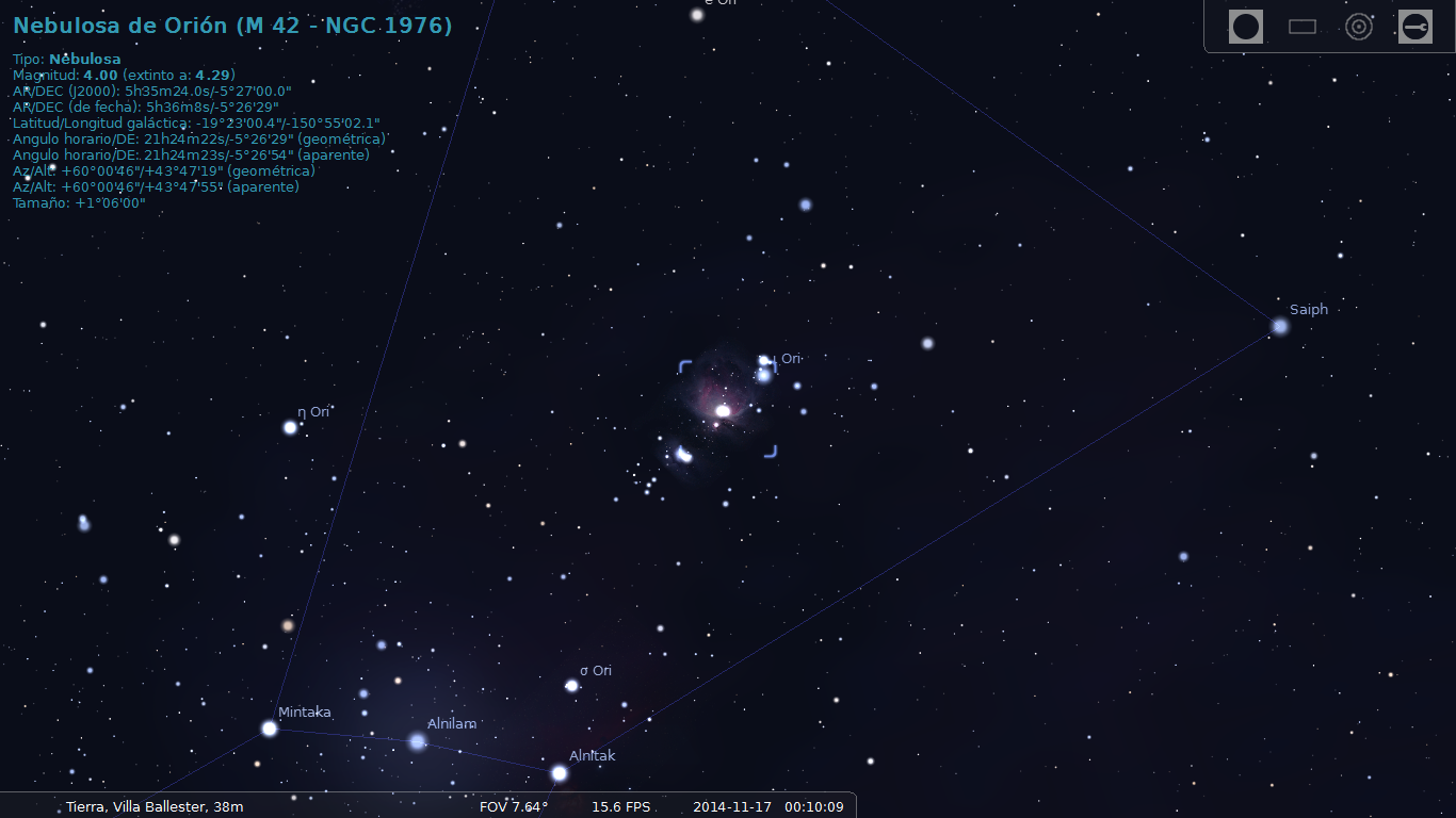

Publicado 17 de Noviembre del 201410 a Hola Chicos! Les escribo por lo siguiente. El sábado 15 de Noviembre fue mi primera noche con mi telescopio. Tengo un Daza Reflextor 114X1000. Tengo 3 oculares: Uno es un K 25mm - K10mm - StarGuider BST Explorer Dual ED 3.2 mm. Lo arme a eso de las 19 horas para que se aclimate y poder calibrar bien el buscador de estrellas. Mas o menos a las 20:30 hs empezaron a salir las primeras estrellas. Mi primer pregunta sobre esto es la que mas desprevenido me agarro y nunca conté con este detalle y es el rocío. Cuando deje mi telescopio unos instante para comer, cuando volví estaba empapado. Tenia mucha humedad propia de la noche y del lugar que me encontraba (Un campo alejado de la ciudad en escobar) No se que tipo de precaución hay que tomar, pero la verdad es que no esta bueno tocar el tubo y que este mojado. Que se puede hacer para evitar eso o que afecte lo menos posible al telescopio. Otro de los temas es que no pude ver planetas ni nebulosas. Mas allá que la posición de los planetas no me acompaño (Ya que la luna y jupitar salían a las 3:30 AM estaban todos los planetas menos marte en otro sitio) El único planeta que según el Skyview estaba era marte. A simple vista vi a marte (Obvio que hable en forma de estrella) apunto con el buscador, pongo el ocular de 3.5 mm y cuando enfoco sigo viendo un puntito ) Como si solo estuviera viendo una estrella a simple vista. Si lo desenfocaba se veia mas grande, pero cuando centraba el foco se volvía hacer pequeña. La verdad no se como hay que hacer para poder ver un planeta (Si me lo pueden explicar buenísimo) Otra cosa que me paso es que busque las nebulodad que estan en el cinturón de orion puse nuevamente el Skyview me dijo donde estaba, puse el ocular de 25mm (Vi el cinturón de orion y la estrella mas brillante de las tres) pero no vi ni una nebulosa. Puse el ocular de 10mm y no vi nada. Vi muchas estrellas, pero ninguna nebulos. Si me pueden explicar como verles se los agradecería. Otra cosa que quería saber es si alguien sabe de cursos o de Star Party (Realmente quiero aprender, se mucha teoría, pero la practica me falta mucho) Espero que alguien me pueda ayudar! Gracias!
Publicado 17 de Noviembre del 201410 a Que tal compañero! Te voy respondiendo algunas cositas. Ya cuando lei que tenias un 114/1000 y un BST 3.2 dije "tenemos un problema". Con ese ocular te pasas del máximo permitido por tu telescopio, que segun la calculadora de nuestra pagina es de x274 (ya que el ocular te da x313). Por lo tanto, te va a resultar imposible enfocar. En cuanto a que marte lo veias como una bolita, te comento que es muy dificil poder observar Marte con detalles. Jupiter y Saturno son dos planetas realmente hermosos a la vista, y que con equipos potentes (y a veces no tanto) logran dar detalles realmente espectaculares, pero Marte es un planeta relaticamente chico que sin un equipo realmente poderoso, no vas a poder ver mas que algun detalle superficil (casquete o nube de polvo realmente gigantesca). Si pensaste que ibas a poder observar los planetas abarcando todo el campo del ocular, lemtanblemente te informo que eso no es posible. Ademas, sumado a que con el ocular de 3.2 no vas a poder enfocar como corresponde, no vas a poder ver mucho mas que un punto anaranjado. La humedad es el viejo enemigo del obsrevador. Para poder mitigar un poco esto, muchos utilizan cintas de calor, o algo llamado Dew Shield. Cuando el espejo primario del telescopio, o el secundario, empiezan a condensar humedad, estas perdido. Para eso precisamos tratar de hacer que nuestro telescopio no llegue al punto de rocio. Si buscaste la nebulosa de Orion en el cinturon, no la vas a encontrar jamas. La misma se encuentra un poco mas arriba, en lo que muchos llaman el "segundo cinturon".
Publicado 17 de Noviembre del 201410 a Hola perrocomando. (Guorf!) A lo que menciona Moska del aumento teórico yo no le doy mucha bolilla. En la luna te va a deslumbrar la cantidad de detalles que puede mostrarte, pero vas a notar que ves mejor (aunque más chico) con el 10mm. Más grande, no siempre es mejor. Y donde pruebes tu ocular con un dobson de 200 vas a mover la cola de contento. Otra cosa es que el Skyview seguro te esta mostrando la Nebulosa Cabeza de Caballo (Bernard 33, si mal no recuerdo) y la Flama, cerca de Alnitak. Estas dos nebulosas son invisibles para la mayoría de las aperturas y cielos en visual. Solo aparecen en fotos y de muy larga exposición. Una lista de objetos fáciles para tu apertura (no exhaustiva) podría ser: M42 (la espada de Orion) M6 y M7 en Escorpio. (Cúmulos abiertos, para mirar con el k25) 47Tuc (un globular de los más hermosos, con el 3.5mm deberías poder resolver estrellas dentro del cúmulo) NGC 5139 (Omega Centauri, otro globular precioso) M1 (La nebulosa del cangrejo, este es más difícil, pero por lejos más facil de ver que la Flama o la Cabeza de caballo) Sugerencia. Con el 3.5mm vas a poder resolver estrellas dentro de los globulares, pero no vas a poder enfocar con facilidad, así que para eso, primero buscá una estrella brillante, enfocá (tratando de dejarla lo más puntual posible) y luego movete al cúmulo. Suerte en la cacería.

Publicado 17 de Noviembre del 201410 a Hola!!! Mirá, por lo que comentás venís haciendo las cosas bien. Pero te encontraste con un par de temas (que a todos nos pasó en algún momento!). - Buscaste la nebulosa de Orión en otro lado, como dijo Moska. Suele suceder buscar objetos donde no se supone que deben estar jaja, me sigue pasando de hecho (cada vez menos por suerte). - Marte: Es un planeta difícil para sacarle detalles, y encima ahora está medio lejos. Tiene que estar cerca y con buenas condiciones atmosféricas. Yo lo pude ver bien sólo una vez este año, el resto una bola anaranjada. Júpiter y Saturno son más fáciles, no te preocupes. - Aumentos máximos. Tema polémico si los hay . En mi experiencia, cuanto más aumento, más difícil enfocar. No creo que sea completamente imposible (aunque si las condiciones atmosféricas no son buenas, "seeing malo", sí es imposible). La idea de enfocar una estrella primero es útil, a esos aumentos deberías ver como "anillos" en vez de estrellas puntuales. Si los anillos "bailan como locos" se te va a complicar. La luna siempre es más fácil, creo que es un tema del alto contraste que tiene, pero con el tiempo me dí cuenta que a veces se observan más detalles a menos aumentos, aunque se vea más chico. A seguir intentando, venís por el buen camino. Abrazos!
