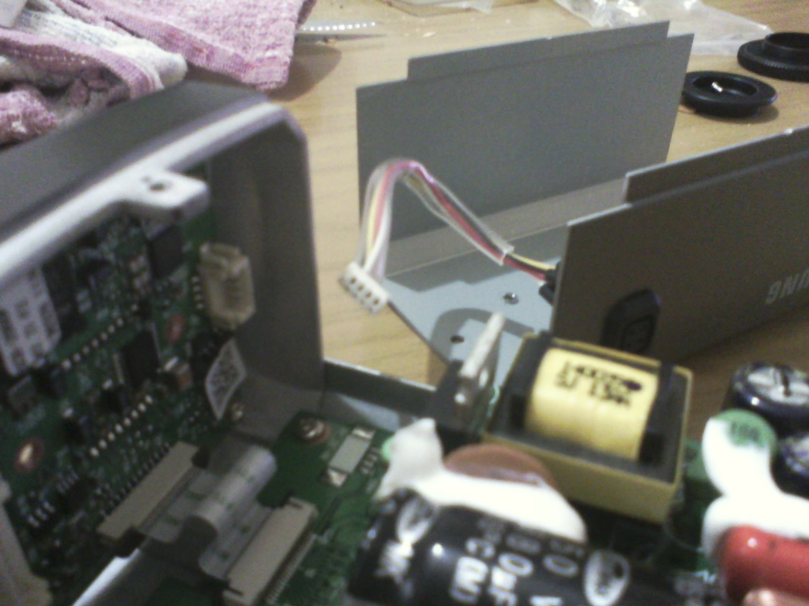

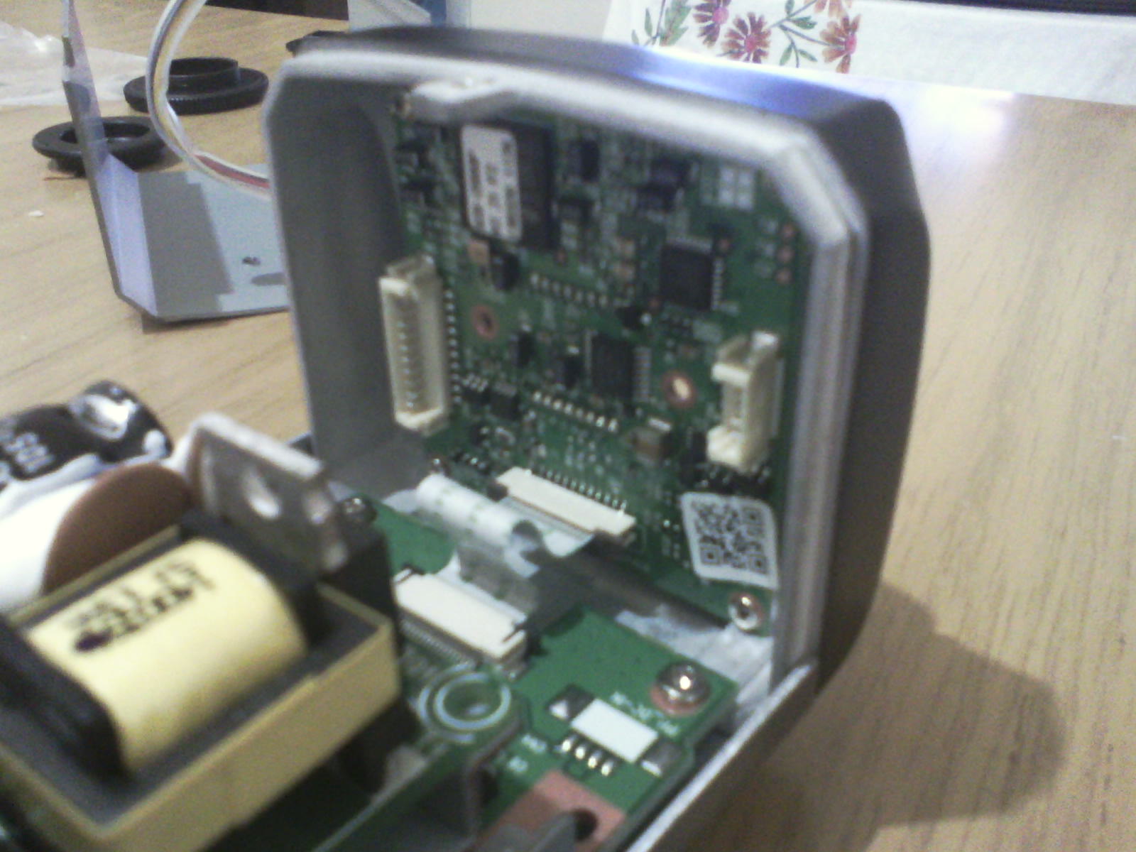

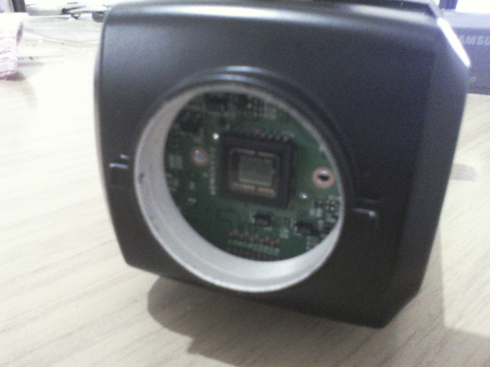

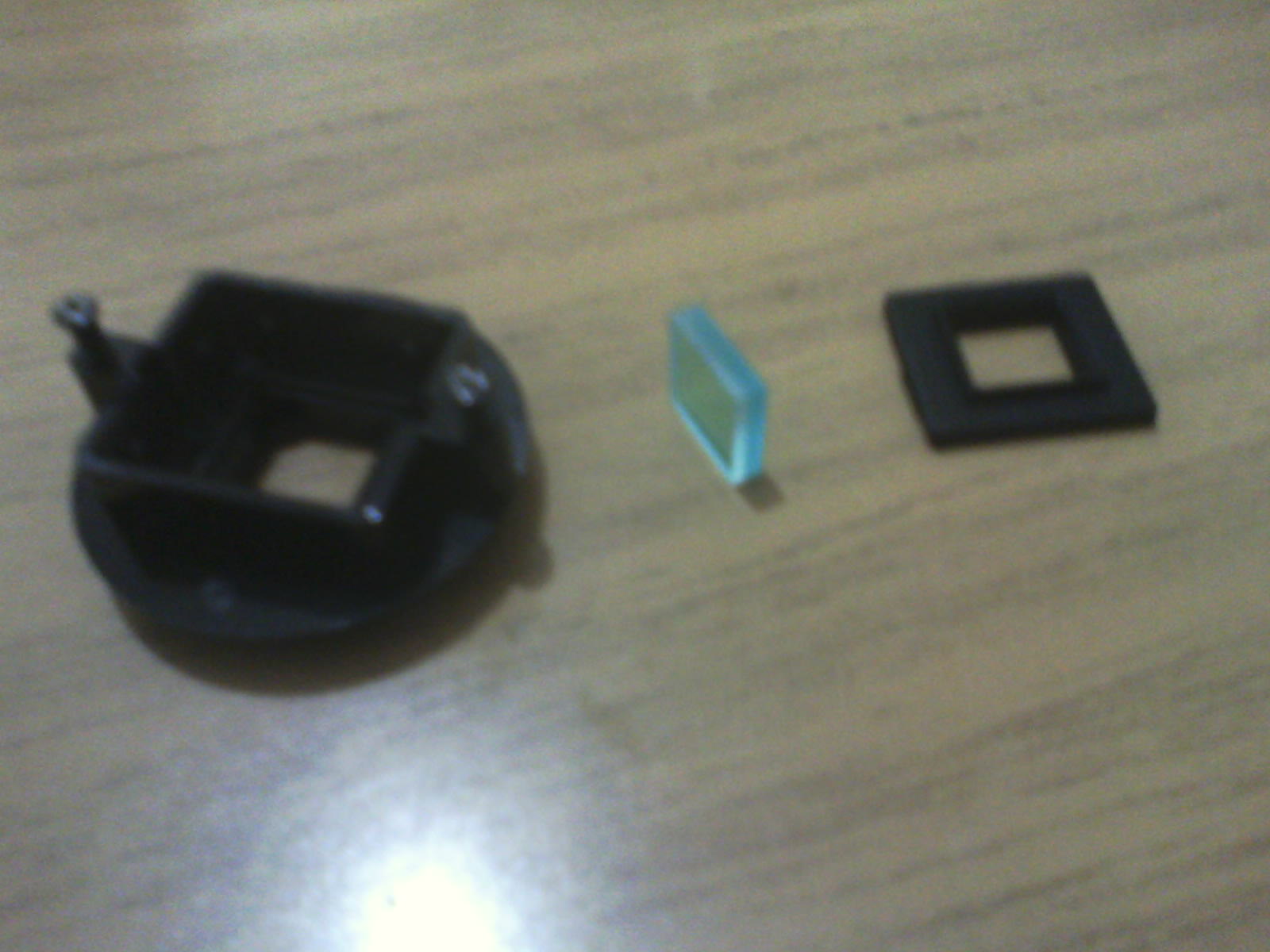

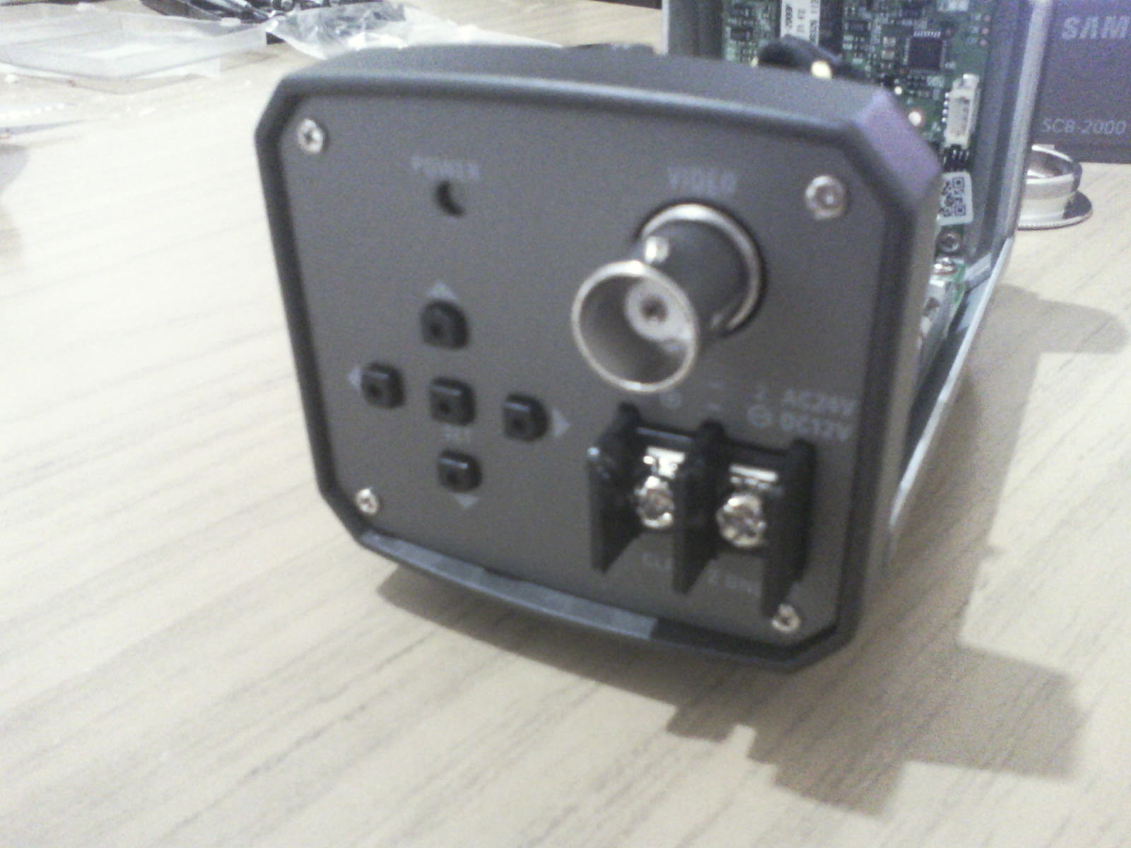

Hola astroamigos, les cuento que hace poco me llego una hermosa videocamara Samsung scb-2000n que compre desde Buenos Aires y luego de extraerle el filtro IR que trae de fabrica me dispuse adaptarla al telescopio usando un adaptador de camara digital que ya tenia ya que la camarita posee la misma rosca que este tipo de adaptador :wink:
La idea a futuro es refrigerarla con modulo peltier y disipador de calor (construyendo un dedo frio que rodee el sensor ccd) para reducir el ruido termico y tratar de utilizar un mejor programa de captura como el VirtualDub en lugar del programa nativo que trae la capturadora Migyca que segun los foros es mejor por los filtros que este programa trae para aplicarle al video.[/color]

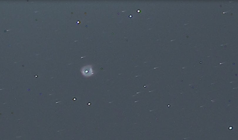

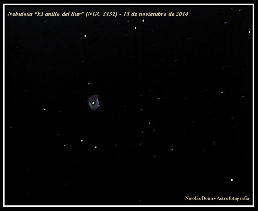

Para el procesado promero setie la videocamara al limite de lo que se puede haciendo pruebas para disminuir e ruido y aumentar la exposicion en cada objeto tratando de no saturar demasiado las estrellas de la imagen (en la tarantula no pude hacerlo del todo bien y se m saturo algo el centro); luego una ves haber logrado la mejor imagen posible de video me dispuse a grabar tres minutos de cada objeto dejando que derive un poco por la pantalla (con el control a minima velocidad) para que luego en el apilado se compense los pixeles muertos, las motas de polvo y algo de ruido; posteriormente apile los videos usando las estrellas de referencia en Registax 6 y trabaje la imagen .bmp hasta donde me lo permitio este programa; posteriormente las termine de editar en FitsWork 4.47 que es un excelente programa que super hiper mega recomiendo y que el usuario español Sergi me recomendo (hay tutos de como procesar con este programita gratuito por todos lados)....mira te muestro la diferencia enre un frame y el resultado final ya tratado.

Hola, compre esta camara usada que me vino con el lente, estaba viendo como adaptarla al telescopio y veo que tiene un anillo de adaptacion al lente que incluso se saca tambien. Ahora no se donde conseguir el adaptar a 1"1/4 vi en mercadolibre venden pero no estoy seguro que sirvan.
Gracias.
Hola Alejandro.
Mira, la rosca del lente es tipo C. Asi que tenes que conseguir un adaptador para ocular 1,25. O sea, de un lado un macho de 1,25"y del otro una rosca macho para montura C.
Te pueden servir algunos adaptadores para las webcam Philips. Seria un adaptador como este:
http://www.ebay.com/itm/Brand-New-Adapt ... Swe-FU~5eO
Suerte!!
