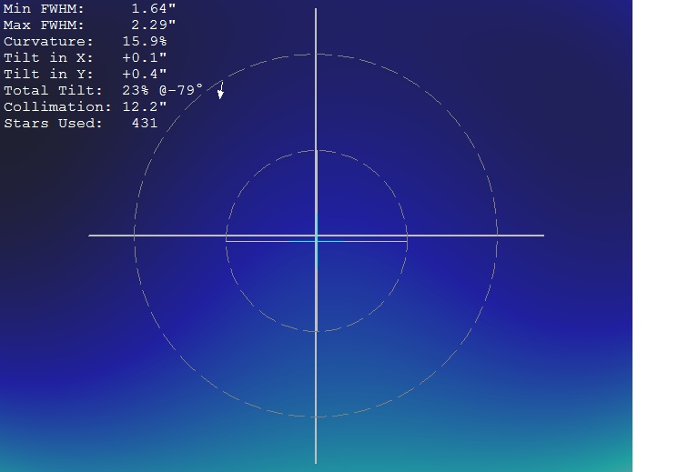

hoy estuve chequeando con ccd inspector uno de los apilados y por un lado me da un aspect de 16% (estaria con algun pequeno error de guiado) el enfoque me da en 1,72" estaria relativamente bien
la curvatura de campo me da 15,9%
y me marca lo q vos me comentas del desplazamiento del tren optico segun lo que puedo interpretar con el poco conocimiento de sotf que tengo
adjunto imagen

El CCD Inspector usalo con las tomas crudas, sin apilar, por apilado te va a reducir los valores sensiblemente. No le daria tanta bola al colimado, pero si asegurarte que todo quede lo mas perpendicular posible, por eso te puede estar marcando un tilt y en un borde ver estrellas raras. Al momento de ajustar es importante que lo hagas parejo, la otra opcion es suplementar con teflon de cañerias los adaptadores para sacarle esos mm que quedan libres al ajustar pieza con pieza. Por ultimo fijate si el tornillo para girar el enfocador quedo bien firme, ahi podes tener algo de tilt...

Ricardo , estuve viendo lo q me comentabas y voy a revisar bien todo el conjunto en la prox serie de fotos , son varios acoples + extender , y algo puede haber quedado no del todo alineado ,,,
