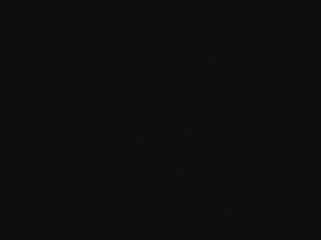

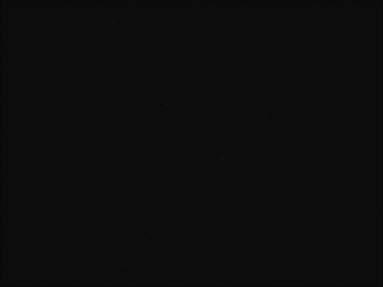

Publicado 4 de Diciembre del 201410 a Muy buena la modificación. Podrás subir alguna muestra de darks (misma tiempo de expo, misma ganancia) con y sin refrigerar? Solo curiosidad para ver como cambia y si vale la pena encarar una modificación así para mi cam... Abrazo.
Publicado 4 de Diciembre del 201410 a Autor Adjunto los darks antes despues del enfriado con el peltier solo son 5 minutos , quedan hot pixeles residuales que se eliminan por completo luego de los 10 minutos
Publicado 5 de Diciembre del 201410 a Guau!! zarpado cambio... Ya estoy viendo como encarar la modificación.
