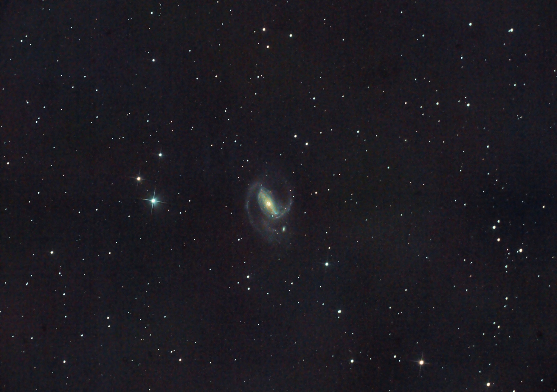

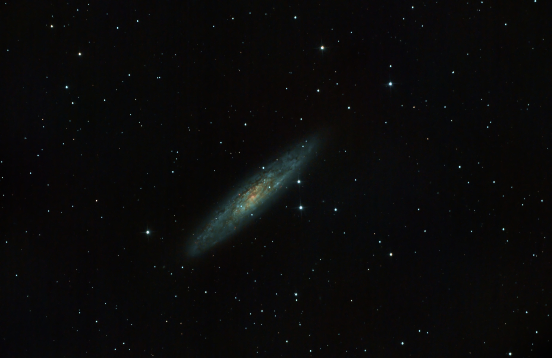

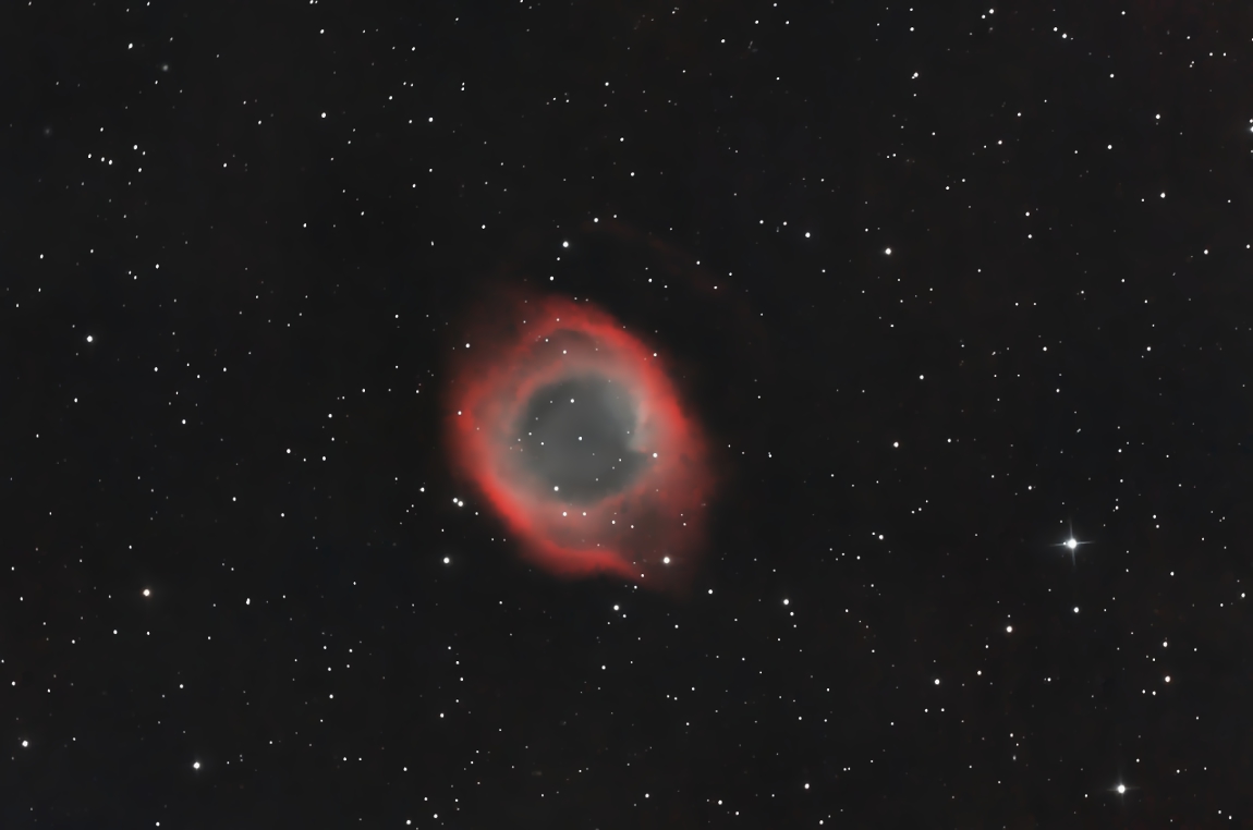

Hola amigos, escribo para compartirles tres imágenes, todas obtenidas con la canon t2i y el SW 200 1000.
NGC 253= 20 lights de 5 min iso 800
NGC 1097= 30 lights de 5 min iso 800
Helix= 15 lights de 5 min iso 800
Todas las imágenes se calibraron con 40 darks, 20 flats, 50 bias.
Se me complicó bastante luchar contra el ruido en estos meses en que ha subido la temperatura.
Cualquier crítica o sugerencia como siempre bienvenida.

Excelentes pancho!! La cámara esta modificada no?
Por ahí te conviene hacerle una heladerita para paliar el ruido.

Muy buenas las tres Pancho, la Galaxia del escultor esta genial.
Pancho ,, estan muy buenas las tres ,,, saludos....
esculptor parece en 3d ,, muy buena sensacionde profundidad da la toma
en las otras levantaste mucha data ,,,
Muchas gracias Carlos y Damián, escultor vino con menos ruido, eso hizo que el procesado no se complique tanto y pueda llegar a una imagen más agradable. En los otros casos el ruido se agrumó y me la complicó bastante.
Muy buenas! especialmente NGC1097, le sacaste mucho detalle, aunque el cielo quedo medio empastado.

Muy lindas Pancho, levantaste mucho detalle. Me gustan particularmente las 2 galaxias, aunque no se si es mi monitor o que, que las noto algo viradas al verde, puede ser?. Creo que somos varios que estamos en el camino de las heladeras para las Canon, se hace muy complicado en esta temporada de calor pelear con el ruido.

Pancho excelente las fotos como de costumbre...la nebulosa helix no puedo dejar de mirarla y despertar en mi la facinacion por fotografiarla con mi humilde videocamarita. Excelentes imagenes genio!!! :D

Creo que las fotos vienen viradas al verde y lavados los colores de las estrellas por el filtro CLS. Sin embargo cuando miro el histograma el verde queda inclusive un poco más atrás que el rojo y el azul y siguen quedando verdosas.

Muy buenas las fotos Pancho; en mi opinión comparto los comentarios del ruido del fondo. A mi me está pasando exactamente lo mismo, descartando horas de trabajo que finalmente no me convencen por el ruido del fondo (igual al tuyo), a pesar que los objetos termina con excelente nivel de detalle y color como en este caso.
Personalmente no creo que la heladerita sea LA solucion, entiendo que esto es un upgrade, pero los dark deberían resolver gran parte de este problema del ruido / Temperatura.....
Aprovechando que ha comentado Geert a quien considero todo un experto por sus trabajos publicados, le pregunto si el conoce alguna técnica de procesado para eliminarlo o como eliminaría este efecto de grumosidad de fondo que se llega luego de usar las clásicas herramientas de Px para este fin (MultiscaleMedianTransformer, ACDNR).
Desde ya agradecidos !
Federico
Muy lindas Pancho sobre todo Helix que no es nada facil...
¡Muchas gracias Ariel, Geert, Federico y Matías!
Me sumo al pedido de Federico, igualmente creo que se puede solucionar bastante el problema del ruido bajando la temperatura.
Yo use MultiscaleMedianTransform, ACDNR, TGVdenoise, metí manos por todos lados para tratar de sacar el ruido, pero no hay forma.
En invierno no venían así, incluso con menos tiempo de exposición.

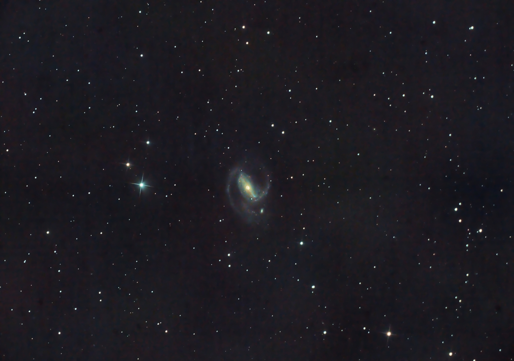

Les dejo las 3 retocadas, creo que mejoraron un poco
IMG_0765.JPG.6c33a91f8908c62683ff7f1dc70
ojomejor2.jpg.8baa4bdc81be2e90c999a8b031
findec1pag2mejor.jpg.0f3ba14273db5ca342b
