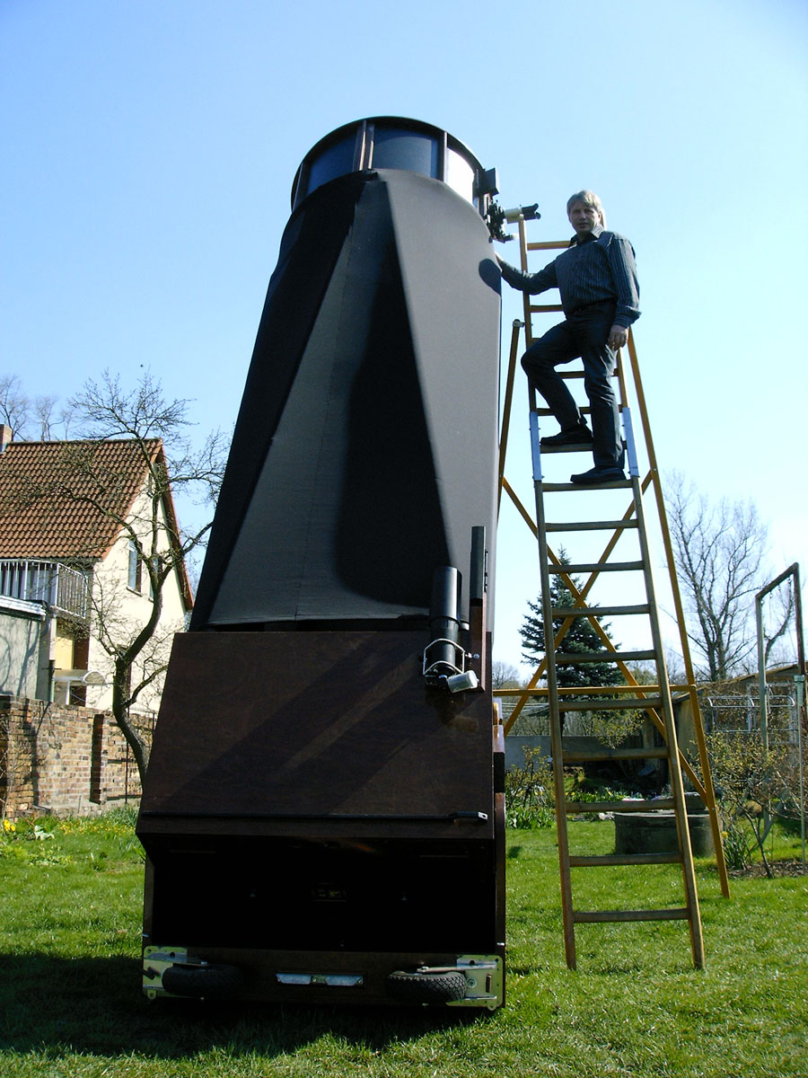

Publicado 11 de Diciembre del 201410 a Hola!!! no lei todos los post, me dio fiaca , pero lei que tenias dudas entre un 130-650 o 900 contra un 150, mira tengo un 130, he logrado ponerle motor, enfocador, he logrado oculares y filtros termino medio... llevo años con mi equipo, estoy muy contento con el... yo veo a los 130's como una especie de telescopio de generacion tirando a vieja, tiene un limite, y ese limite queda desfasado con la tecnologia actual. En cambio el 150 ponele en un plazo no muy largo, podes llegar a tener un telescopio con tecnologia actual, intermedia, hacer fotografia.... el 150 es como el caballito de batallas de estas ultimas tecnologia. PD: i love 130
Publicado 11 de Diciembre del 201410 a Hola!!! no lei todos los post, me dio fiaca , pero lei que tenias dudas entre un 130-650 o 900 contra un 150, mira tengo un 130, he logrado ponerle motor, enfocador, he logrado oculares y filtros termino medio... llevo años con mi equipo, estoy muy contento con el... yo veo a los 130's como una especie de telescopio de generacion tirando a vieja, tiene un limite, y ese limite queda desfasado con la tecnologia actual. En cambio el 150 ponele en un plazo no muy largo, podes llegar a tener un telescopio con tecnologia actual, intermedia, hacer fotografia.... el 150 es como el caballito de batallas de estas ultimas tecnologia.PD: i love 130 Definitivamente es necesaria mucha tecnología para construir un buen 130 f5. Entiendo que te referís al Goto, pero no todos queremos goto, ni sacar fotos, ni tener seguimiento... a algunos solo nos interesa observar de la forma que mejor nos convenga. Dirías que este telescopio es anticuado o limitado?
Publicado 11 de Diciembre del 201410 a Lo que debe ser mirar por ese Dobson !!!! Aunque, antes de subir esa escalera, lo pensaría dos veces... Saludos !
Publicado 12 de Diciembre del 201410 a Lo que debe ser mirar por ese Dobson !!!! Aunque, antes de subir esa escalera, lo pensaría dos veces... Saludos ! si estas ahi carlos, te subis sin importar que este oscuro, que lindos son los dopson, el año que viene me hago el curso para el 150
