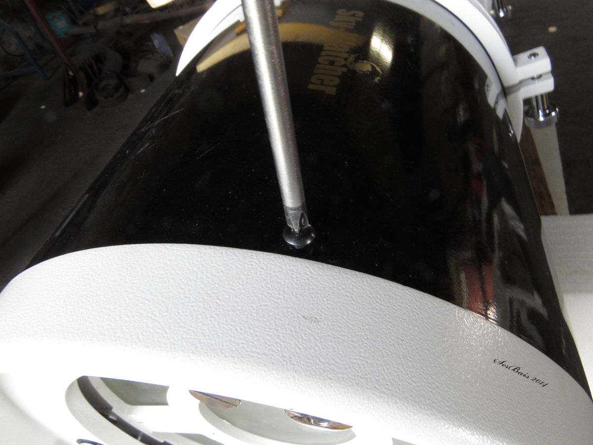

Publicado 19 de Diciembre del 201410 a Hola... Que tipo de ayuda necesitas? Que alguien vaya personalmente... Una guía detallada de como hacer el trabajo... Mientras, te dejo una foto del Ota común que para sacar el espejo con la celda incluida hay que retirar unos tornillos. Saludos.

Publicado 20 de Diciembre del 201410 a yo hace poco arme el dobson 16'' y el espejo va con unos tornillos alrededor del tubo nomas, eso si, hacelo de forma horizontal o tene el tubo sino la diferencia de peso se te puede ir todo al carajo. por lo menos el espejo del 16'' es impresionante lo que pesa.
