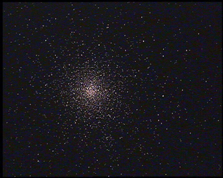

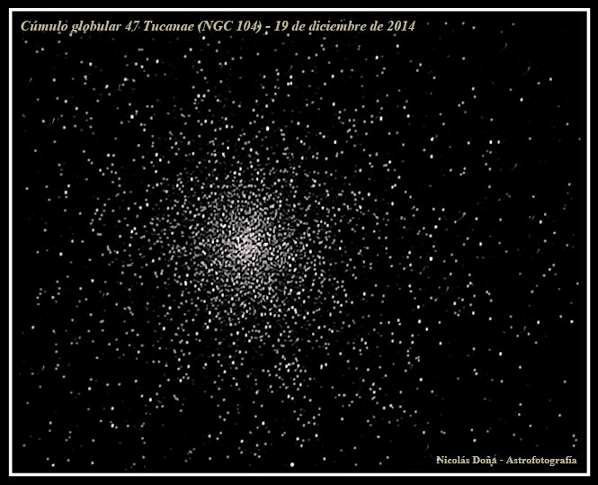

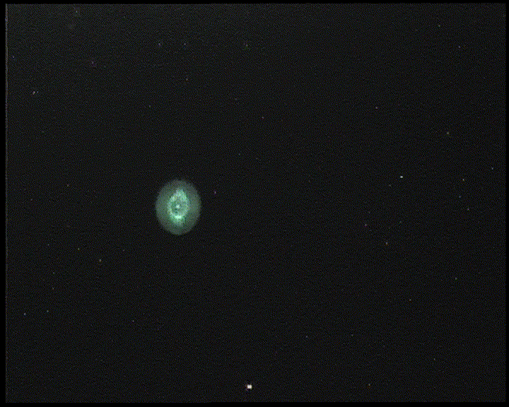

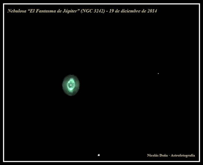

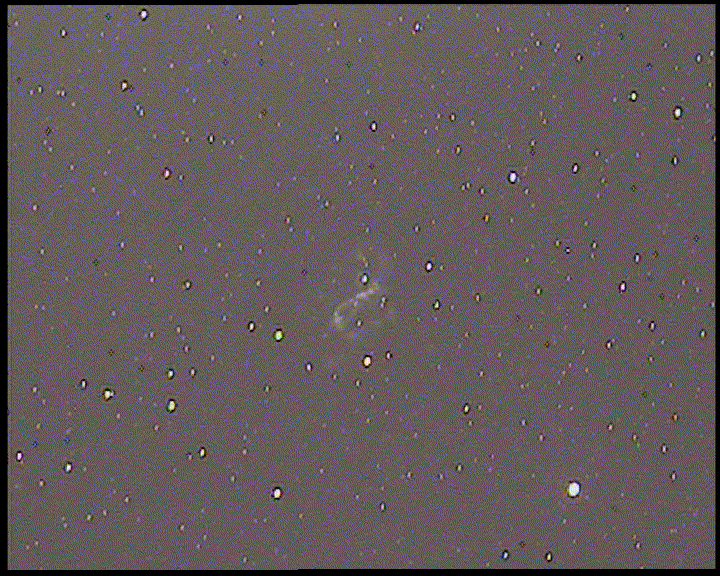

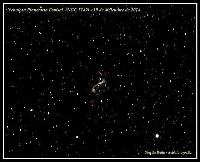

Hola amigos es cuento que he conseguido mejores resultados con esta videocámara de vigilancia Samsung scb-2000p y a continuación se los estaré mostrando junto a sus respectivos gif animados creados a partir de los videos que proceso para obtener las imágenes finales; esta ves he mejorado cada uno de los parámetros que usaba anteriormente; para que comprendan de lo que hablo les escribiré en una serie de notas el ANTES y el DESPUES de los parámetros de procesado que utilizaba con lo cual verán que he tratado de mejorar cada una de las áreas que transito a lo largo del procesado de un video astronómico hasta llegar a obtener la foto final:
*En la captura me puse a jugar con los parámetros digitales que la cámara trae por defecto para lograr encontrar en cada uno la posicion exacta para nebulosas (luego haré lo mismo con planetas); de esta manera llevo la videocamara al limite de su propia configuracion digital para objetos de espacio profundo (la testie con galaxias y va como piña tambien).
*En la captura del video, reemplace el soft original que me graba en .mpg comprimido por el VirtualDub de licencia gratuita y muy completo (aun me falta aplicarle los famosos "filtros" que trae para mejorar el video mientras se graba) para grabar los videos en .avi sin compresion ni sonido; aun asi de pesar 150 mb los videos comenzaron a pesar 5 gb por dar un ejemplo que hice de fondo oscuro pero la calidad mejoro notablemente.
*En el apilado uso Registax 6 pero no uso los wavelets del programa (aun me falta probar la alternativa que es el autostakkert 2); en su lugar me llevo la imagen en .tiff de 16 bits (antes lo hacia en .bmp de 8 bits) al FitsWork 4.47 y ahi mismo habiendo leido 6 tutoriales que andan dando vuelta por la web para el tratamiento de imagenes de espacio profundo le aplico los wavelets y las demas herramientas qe nos brinda este excelente programita.
Con estas mejoras y aun faltandome la refrigeracion de la videocamara con modulo peltier y disipador de calor, los resultados obtenidos son los siguientes (tengan en cuenta la perdida de calidad al pasar de .tiff a .jpg para publicar en el foro):
Comenzamos con el famoso y espectacular cúmulo globular 47 Tucanae:
NOTA: En esta nebulosa la cercanía con el horizonte y el polvo en suspencion me jugo una mala pasada, lo pueden notar en el color rojiso de fondo, aun asi logre levantar bastantes detalles a pesar de las malas condiciones del video...bajo una noche mas oscura podrán ver que los resultados serán mucho mas espectaculares :) [/color]

Impresionante la sensibilidad de la camara.
La nebulosa se ve asi en tiempo real?
Hola alfredotw, gracias por pasar....te cuento que los gif animados que he subido pertenecen a los mismos videos que he tomado con la camarita de videovigilancia (con filtro antipolucion Lumicon Deep Sky en su frente) por lo que viendo esos gif podrás darte una idea de como se ven los objetos "en vivo" por la pantalla de la computadora....ademas tene en cuenta que la conversion de video a gif animado pierde mucha calidad por lo que incluso te aseguro que se ven incluso un poquitin mejor que lo que te muestro por aca :D

Hola leoyasu, si esta ves se me ocurrió compartir los gif que bastante trabajo me llevaron porque el foro no deja subir mas de 1MB por foto y cada video pesa mas de 5GB en avi sin comprimir por lo que estuve un buen rato para cortar una porción de video y transformarlos...tene en cuenta que la calidad del gif es inferior a la del video por lo que se ve un poquitin mejor :wink: y ademas en la ultima nebulosa que para mi es la mejor imagen de las tres que he subido en este post la calidad del celo cerca del horizonte con la enorme polucion lumínica y polvo en suspencion le dan ese color blanco de fondo que es una porquería pero en realidad bajo buenos cielos el fondo de cielo correcto es el de la nebulosa el fantasma de júpiter y 47 tucanae :mrgreen:
Notable mejora nico. Pregunta, de cuanto tiempo son las expos o en su defecto, a cuantos fps estas filmando?
Hola astronico,muy bueno lo tuyo!!! Me podés dar algún dato sobre como conseguir esa cámara? Aquí en Uruguay la busqué por ese modelo y no aparece. Saludos.
Hola master. te cuento que la videocamara filma a 25 fps. Con una funcion que tiene llamada "sens-up" podes hacer exposiciones de 8.5 segundos maximo cambiando la imagen cada un minuto aproximadamente.
