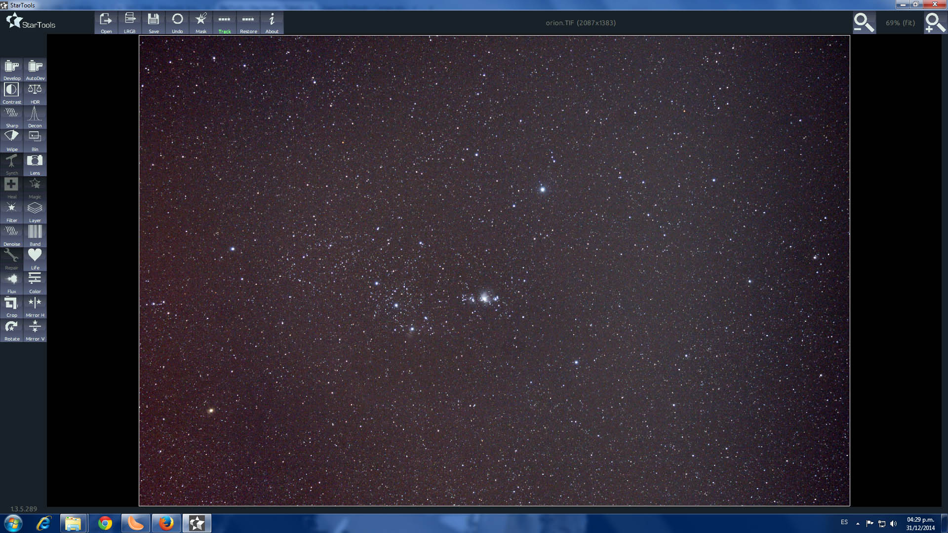

Publicado 31 de Diciembre del 201410 a Autor Hola procca, gracias por comentar! creo que ese cúmulo quedó fuera del cuadro, igualmente no estaba lejos, según el stellarium sería visible con tu equipo. Aquí va otra versión de la toma, procesada con Startools, sin recortarla tanto:
