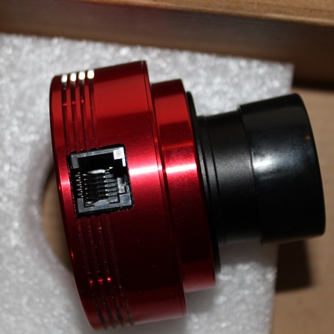

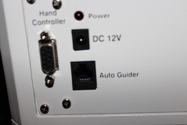

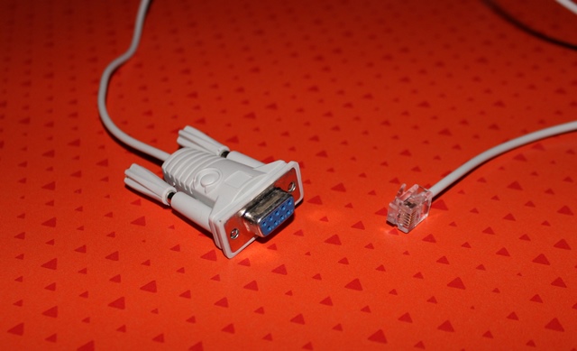

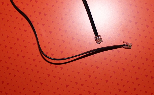

3. De cables: no sé como van.¿Dónde va ese que es negro y es como de teléfono? ¿Y el otro beig que termina en teléfono y en clavija de esas de muchos puntitos?

Esa cámara tiene dos puertos, un RJ y un USB. En el RJ se conecta el "cable de teléfono" y luego este cable al puerto Autoguider de la montura. El cable beige es para conectar el hand control al PC. No se usa en este caso. El cable USB se conecta a la cámara de guiado y a un computador para controlar el guiado mediante un programa, uno de los más comunes es PHD Guiding, consulta el manual de tu cámara para ver que programas puede usar.

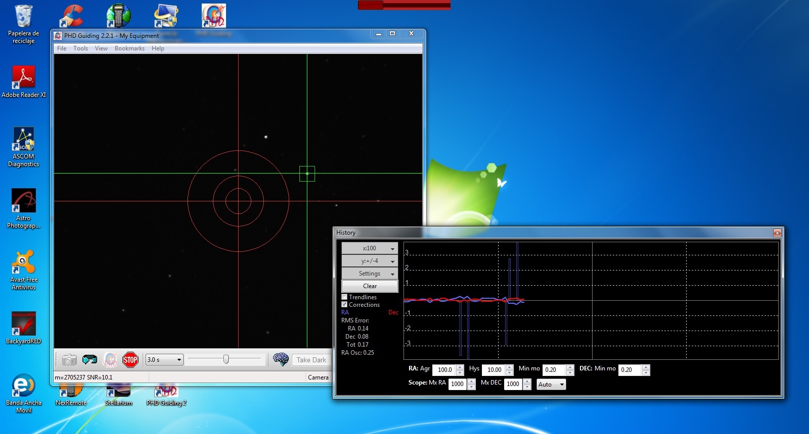

El seguimiento se hace a través del PC, allí se visualiza lo que esta viento tu cámara de guiado. Ahora, este guiado solo se realizará bien si el telescopio esta suficientemente bien puesto en estación, alineado con el polo celeste, de lo contrario "se perderá" la estrella guía.
De lo que debes preocuparte es del enfoque, también hay algunos programas para ello. Si el tubo de guiado esta bien alineado con el telescopio principal, lo que se ve en la pantalla del programa de guiado es lo que esta centrado en la cámara. Puedes tomar algunas fotografías de prueba antes de las tomas definitivas. Te adjunto una imagen de como luce el programa de guiado en el PC. Lo que se ve en la pantalla es lo que esta viendo el telescopio principal y lo que estoy fotografiando.

ASCOM y ST-4 son dos formas de guiar. En el caso de la EQ6 necesitas el driver ASCOM de la montura, que se llama EQMOD. Para eso necesitas controlar la monutra usando el cable blanco y conectarlo a un puerto serie de tu computadora, o en su defecto a un adaptador USB-Serie. La forma mas simple es por ST4 con el cable que te vino en la camara directo al puerto de autoguiado, si estas empezando no te compliques y empeza asi, es mas simple.
Gracias Ricardo.Ufffff!! Soy torpísimo.A ver ¿El cable más claro va directamente a la entrada del autoguiado de la montura?
¿¿Este cable
va aquí???
5776b7666e4c9_CABLECLARO.jpg.ba3d288838b
5776b766712c6_entradasmontura.JPG.18bce9
Ademas el cable claro no entra en mi computadora :evil::oops: ...No le viene la entrada!!! :oops:
Hola:
Parece que no has leído bien lo que te hemos escrito. Ese cable sirve para conectar el hand control del telescopio a un computador, pero tienes que usar un adaptador Serial a USB. El puerto que muestras en la montura del telescopio utiliza el "cable de teléfono" negro, para conectarse a la cámara de guiado.
