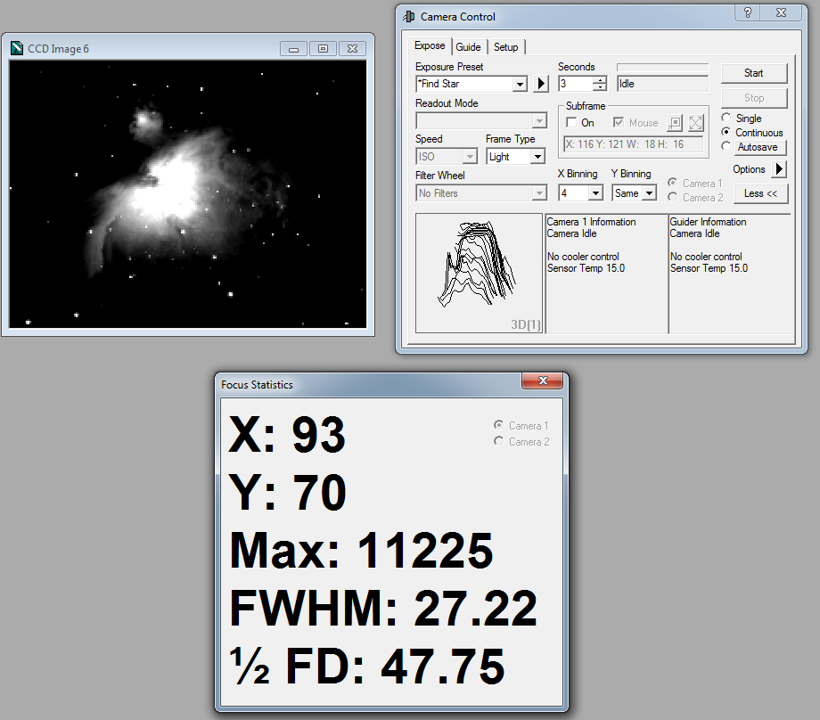

Publicado 6 de Enero del 201510 a Moska, un seeing de 0.77 segundos de arco x pixel esta reservado para cielos tipo norte de Chile, tenes la opcion de hacer bin 2 x 2 y te vas al doble, pero la imagen va a ser la mitad de grande. El FWHM podes medirlo con varios programas, nebulosity, maximDL, de todos modos deben haber algunos programas gratis que te den el valor, como el EZPlanetary o EZCap de QHYCCD. El FWHM con MaximDL lo medis asi http://www.espacioprofundo.com.ar/astro ... ion-3.html Podes bajarte una version de 30 dias gratis de Cyanogen (MAXIMDL). Saludos y buenos cielos! iOptron CEM70AG, iOptron GEM28ECAskar ACL200, Duoptic ED Pro 60, APO 90, Photo 90 5 elementosQHY600M, QHY294M Pro, QHY268C, QHY183M, QHY5III462CZelaya - Pilar - Buenos Aires - ArgentinaDuoptic - Espacio ProfundoMi Galeria de Fotos IG: @rfcontrerasb
