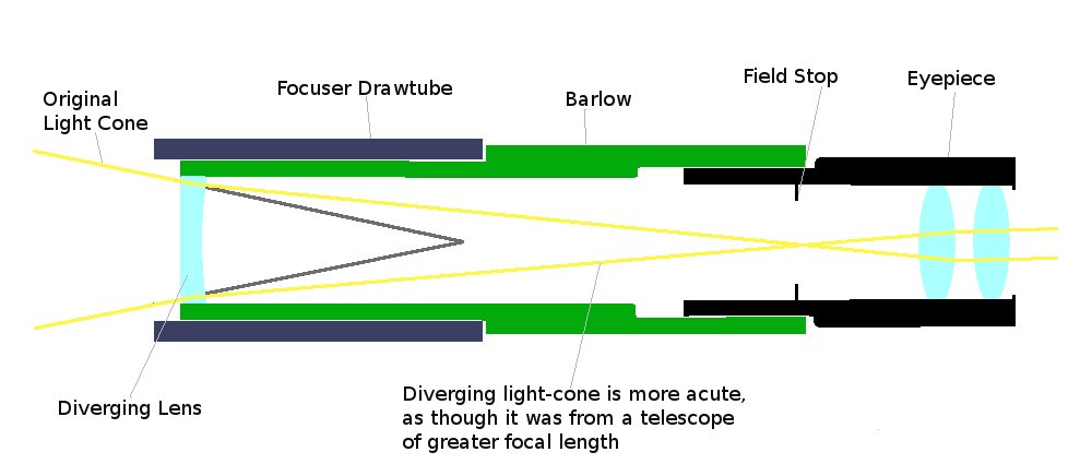

Ya me compre unos accesorios , un ocular 40mm, un anillo T para la capara y un adaptador T con una lente Barlows, mi duda es: ¿Por que, cuando pongo la cámara a foco primario no me enfoca (Júpiter), y cuando le añado la lente de Barlows si me enfoca?

Porque el barlow modifica el cono de luz original de tu espejo primario y por ende traslada el plano focal.

Y como fotografío objetos de espacio profundo si con la barlows se sale del encuadre y sin el barlow no me enfoca? :(

Por lo que veo si no te da el registro de enfoque sin el barlow es probable que el adaptador entre el aro T y el telescopio sea largo. Existen adaptadores regulables para cuando el focuser no da el registro ,pero voz necesitas el corto.
