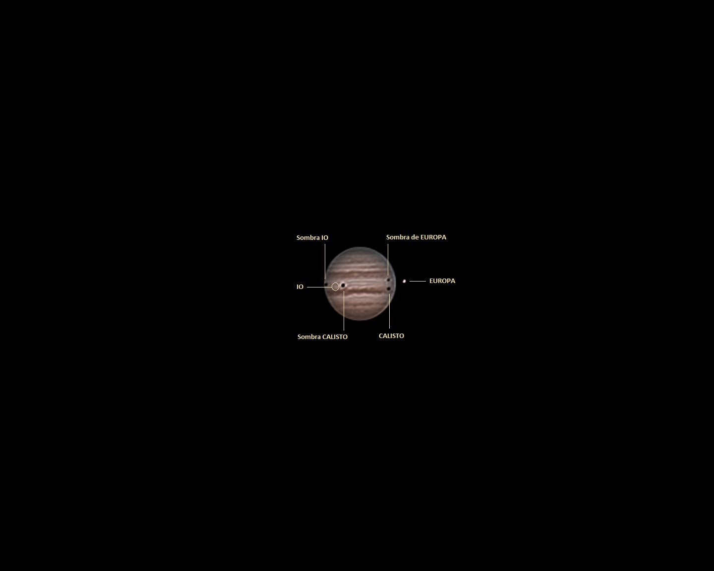

Algunas fotos individuales del evento con indicaciones:

Excelentes capturas Nico. En las fotos te quedó cambiada la relación de aspecto, Júpiter se nota como medio ahuevado. El gif está excelente.

Creo que una de las satisfacciones mas grandes luego de tener varias horas de captura y procesado es entrar al foro y ver que hay compañeros de afision al que le gusta tu trabajo y que encima te orientan con los errores de los que no te diste cuenta al momento de procesar como lo hace juaquito con su comentario (Gracias :D ) por lo que les agradezco a cada uno de ustedes por pasarse un rato a comentar y marcar los errores que pueden llegar a darse cuenta. Saludos desde San Juan
