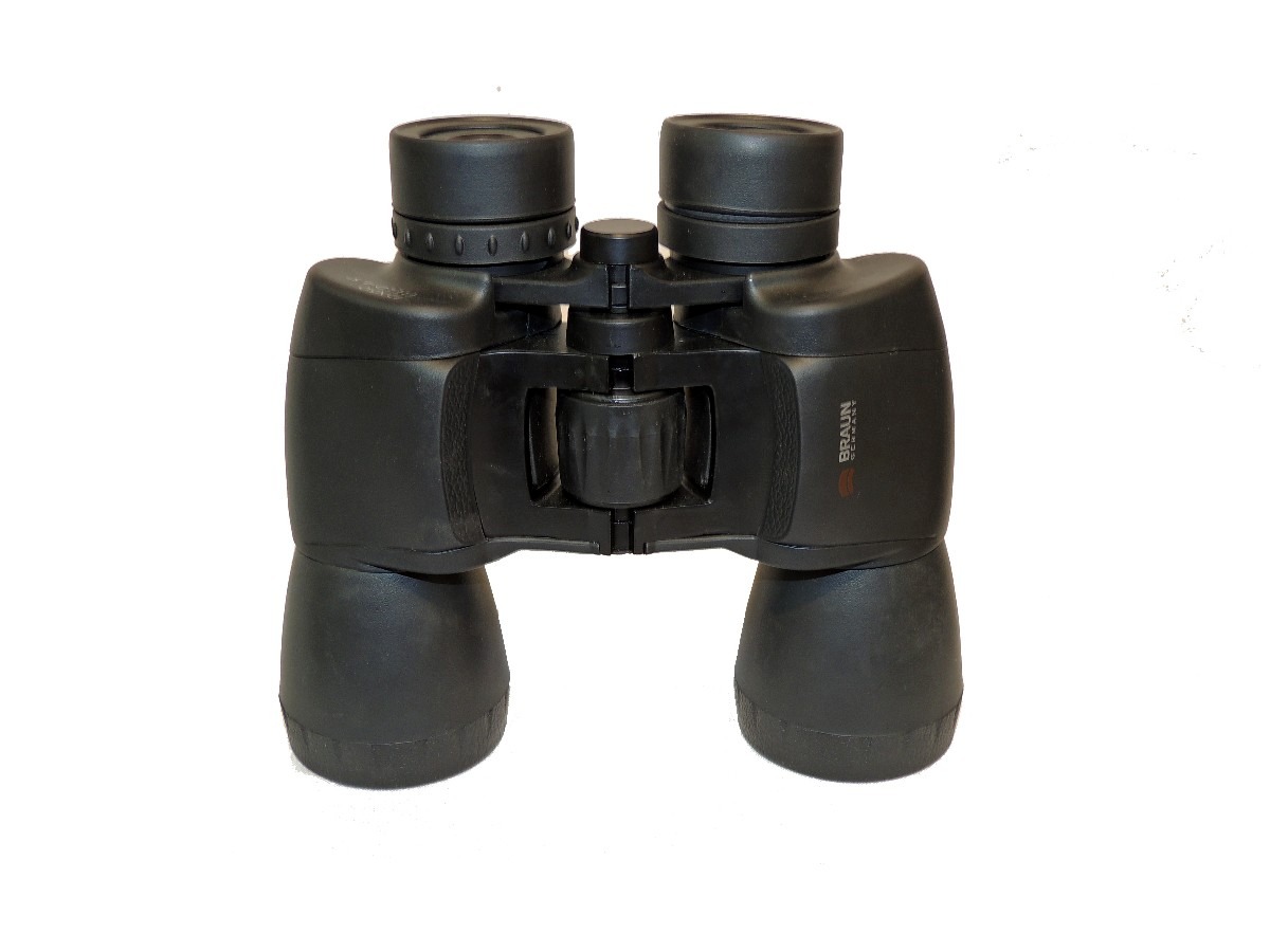

Publicado 27 de Enero del 201510 a Si te pudieras estirar un poco tenés este que me parece más decente que el Hokenn Orbital: http://articulo.mercadolibre.com.ar/MLA ... meable-_JM Si no, podría ser el Braun 10x50 que no sé por qué pero me da la sensación de que es más confiable que el Hokenn Orbital: http://articulo.mercadolibre.com.ar/MLA ... correa-_JM es el de la foto más grande el modelo en cuestión. No creo que haya mucha diferencia en las calidades entre ese Braun y el Orbital blue pero en lo personal iría por el Braun. Estaría bueno conocer la opinión de los demás foreros.
Publicado 27 de Enero del 201510 a Hola!.. Acabo de probar los Braun Germany 10x50, con los mios Pentax 10x50. Si bien la diferencia de opticas es notable, me parece que el Braun se porto muy bien y es recomendable. Vas a notar un poquito de lo que se llama aberracion cromatica en objetos muy luminosos, es que se ve un borde azulado alrededor del objeto. De dia no vas a notar nada raro, se portan muy bien. Probados en la ciudad de Buenos Aires ya se nota un poquito mas la diferencia con los Pentax en cuanto a contraste, por el problema de la luz parasita reinante. Si tu presupuesto esta dentro de los Braun Germany y no mas, compralos tranquila que te van a resultar muy piolas para observacion nocturna. Fijate tambien que hay un Braun en 7x50, tiene mucho mas campo. A mi me gusto mucho lo que es 10x50 porque te da una linda experiencia en casi todo, o sea podes ver la luna con un lindo nivel de detalle, algunas nebulosas, y mantener a mano alzada con cierto nivel de comodidad. El 7x50 si bien tiene menos detalle en cuanto al aumento, el hecho de tener mas campo te permite estudiar constelaciones y mantener a mano alzada. Algo que tenes que tener en cuenta con un 10x50 es que vas a querer un tripode. Yo estoy acostumbrado a levantar cajas de cambio de pechito, pero con el 10x50 para mantenerlo fijo a mano alzada era complicado. Es mas maña que fuerza, te lo digo para que lo tengas en cuenta en tu presupuesto. Por ahi si arrancas con el 7x50, vas a poder estudiar facilmente a mano alzada y luego podes ir subiendo en aumentos, junto a un buen tripode. Me fui un poco por las ramas.... entre los dos yo me tiraria por el Braun...

Publicado 31 de Enero del 201510 a Hola Flor, hoy a la tarde anduve por capital y probé 2 Braun, 10x50 y 12x50 y la verdad andan lindo. Si vas por esos dale para adelante que no te vas a llevar un chasco. Los dos son bak7 Coated optics. Lo mejor es Bk4 multicoated optics (mas caros obviamente) pero andan muy bien.
Publicado 31 de Enero del 201510 a Autor Rodrigo: estos dicen que son bck4 http://articulo.mercadolibre.com.ar/MLA-543761263-binocular-braun-germany-10-x-50-ultima-tecnologia-optica-_JM#questionText
Publicado 31 de Enero del 201510 a Ese es el modelo que probé en 10x50. No es Bak4 aunque lo dice en la caja (y mal escrito, por eso el chamuyo). Igual dale para adelante que andan bien. Probalos y ojo que no tenés que ver doble. Tenés que cerrarlo hasta que veas una sola ventana y una sola imagen. Si ves doble pedí otro. Aprovechalo que el precio que me tiraron a mí donde lo probé fue de 965.
