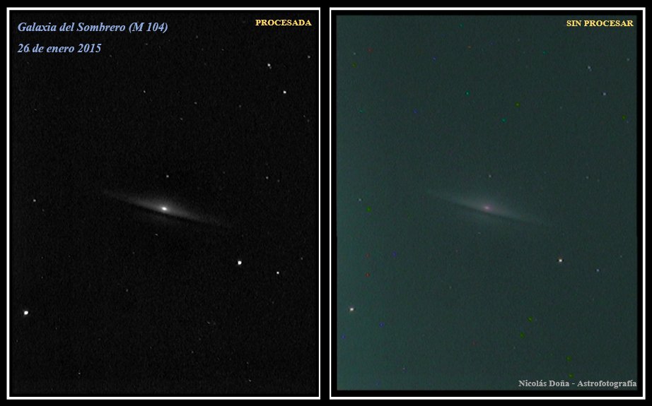

Hola amigos, les dejo otro de los objetos que logre fotografiar con la videocamara cctv Samsung scb-2000P y mi 200 mm + filtro antipolucion con las mismas técnicas de siempre, salvo que en esta oportunidad les dejo la comparativa de las imágenes antes y después de procesarlas con FitsWork 4.47 (una ves apiladas por su puesto con Registax 6, con un total de 1000 frames)
Como verán el color verdoso se debe a la predominancia de absorción de mi filtro en el amarillo y algo del azul...resaltando el verde por lo que ansío lograr probarla bajo un cielo extremadamente oscuro en algún momento sin filtro para ver que diferencias puedo conseguir :wink:
Muy buena Nico. Tu técnica de la videoastronomia se pone cada vez más interesante. Ahora hasta con filtro!!
La verdad esa cámara se merece una probada en un cielo oscuro.
Muy buena Nico, la cámara rinde muy bien. El sombrero no es nada fácil.
Gracias por pasar muchachos...es mi primer galaxia en buen tamaño que logro detectar bajo condiciones climáticas buenas y cerca del cenit...lo único en lo que le escape es haber procesado de mas con lo cual me comí algo de la galaxia también :roll: pero bue, como verán el gradiente de fondo incluso utilizando filtro antipolucion es abismal por lo que la próxima ves probare hacer una toma sin filtro e intentare luchar con el gradiente de contaminación lumínica para ver si me va mejor o peor pero prometo realizar una salida al medio de la nada para probarla con todo tipo de objetos :mrgreen: y así descubrir su verdadero limite :supuestamente ya que desde el punto de vista del setup digital estoy en lo mejor que puedo configurarla.
