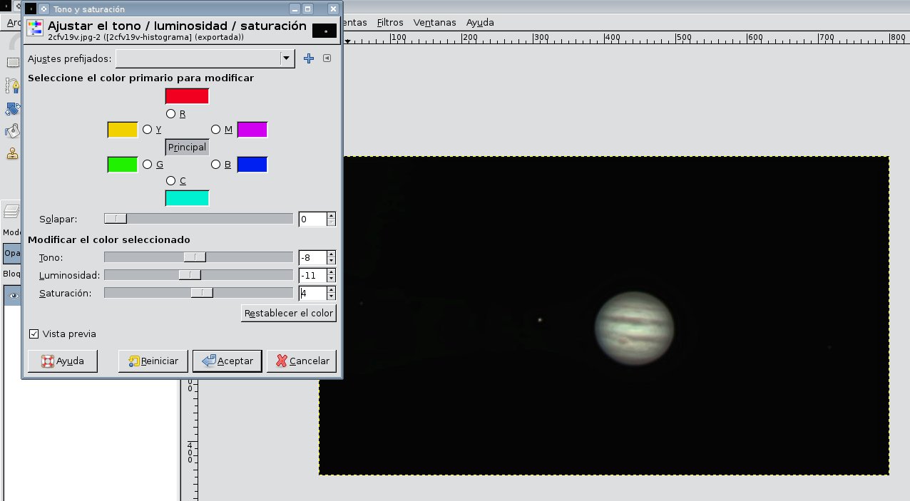

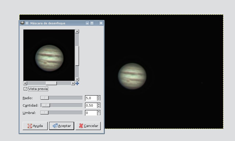

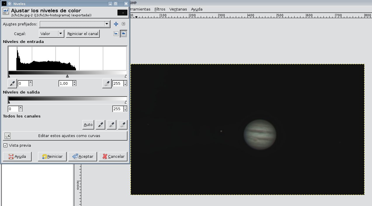

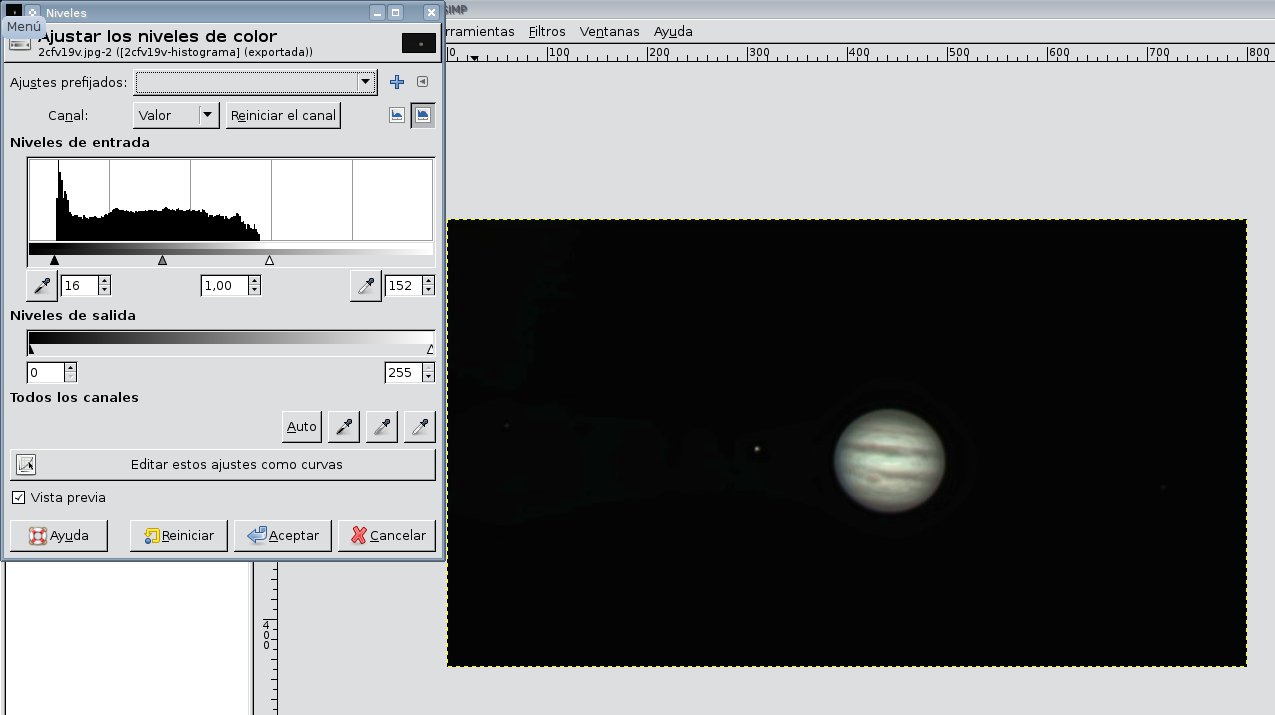

Hola Jango. Muy buen Júpiter. Está medio lavado nomás, pero eso se corrige mediante el ajuste de histograma, lineal o con curvas. Si usas el lineal, tratá de que no te queden los limites del histograma muy alejados de los datos, si usas las curvas te tiene que quedar como una S, bajas los datos oscuros y subis los claros. Además, tenes razón los colores están lavados. Mientras el histograma ajusta el brillo y el contraste, no modifica el color global de la imagen. Yo agregué algo de saturación para llevar un poco más al rojo el planeta (por que me gusta así, esto podes no hacerlo si queres, es cuestión de gusto) pero lo que realmente separa los colores es la máscara de desenfoque.
Te agrego un screenshot de como cambia cada paso. Jugá con los parámetros de cada herramienta y te vas a ir dando cuenta como funciona cada una. Yo lo hice en Gimp pero podes hacerlo en PS o algún otro programa. Las herramientas son las mismas.
